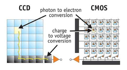

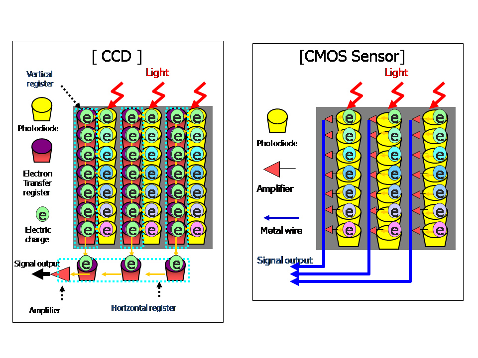

bonjour ,
depuis deja quelques temps , les CMOS remplacent les CCD dans les caméras astro . quelle est la différence majeure entre les deux technologies , et quels sont les effets qui en résultent (bruit sur l'image, pixels chauds , refroidissement ) vu que les caméras CMOS sont plus compactes et paraissent moins "refroidies" .
merci pour vos explications à la portée d'un non scientifique !!
merci pour tous ces liens.
je comprends donc que le CMOS est moins cher , plus rapide en transfert , et surtout consomme beaucoup moins (donc il chauffe moins , d'ou un refroidissement plus facile). mais perte de surface du capteur due aux circuits pour chaque pixel, d'ou la moins grande sensibilité.
le CCD est plus sensible , mais plus cher , et consomme beaucoup , donc plus difficile a refroidir.
j'ai mon explication sur la taille des cameras ASI  en CMOS 👍

Ca c'était vrai avant. Maintenant, les CMOS ont toute leur circuiterie sous le photosite et non à côté, ce qui fait que toute la surface sensible du capteur est utilisée : c'est la technologie BSI ( Back-side illuminated )
L'avantage qu'avaient les CCD sur ce point n'existe plus ; c'est donc pour ça que de nos jours très peu de capteurs CCD sont encore fabriqués.
