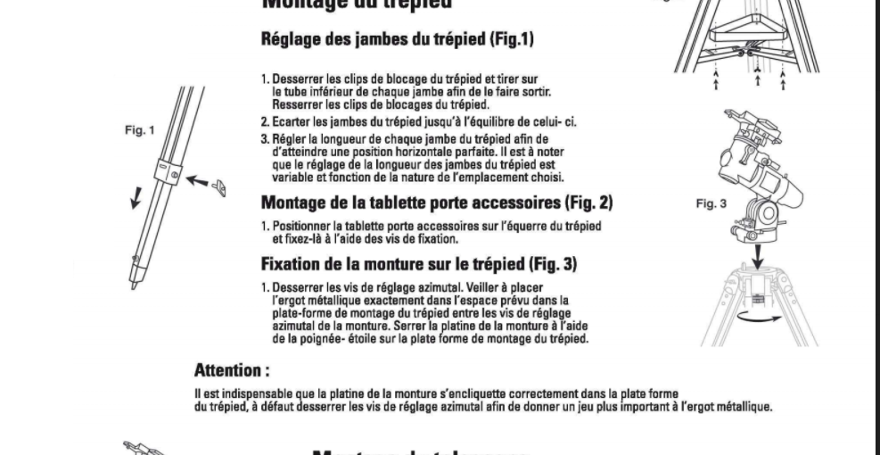

- De plus sur le manuel pour monter la monture (voir en PJ) j'ai mis l'ergot en acier entre mes deux vis d'azimut mais quand je regarde cette vidéo ( 3min05) elle tourne la vis en forme d'étoile en dessous pour tourner le télescope, sur le mien si la dévisse j'ai l'impression que ca va tout faire tomber ^^ mais surtout que je suis bloqué pour tourner car l'ergot est entre les deux vis d'azimut ... est ce que j'ai mal monté la monture ?  donc je dois porter à chaque fois mon télescope pour me diriger ou dites moi comment je dois faire ?
  1. le point de l'ergot tu l'as monté correctement dans la vidéo elle a une autre monture
  2. les deux visses là tu les touches que quand tu fais la mise en station https://www.youtube.com/watch?v=GT9jkAqsIj0 https://www.youtube.com/watch?v=G6JMIqcVrO8 https://www.youtube.com/watch?v=yBbl-CiIFv4

Sur la vidéo, elle tourne la base de la monture car cette dernière ne possède pas d'ergot, elle aurait pu également tourner l'ensemble, ça aurait fait pareil, sur les montures avec ergot, il faut tourner l'ensemble vers la polaire et affiner avec les deux vis qui sont de part et d"autre de l'ergot
