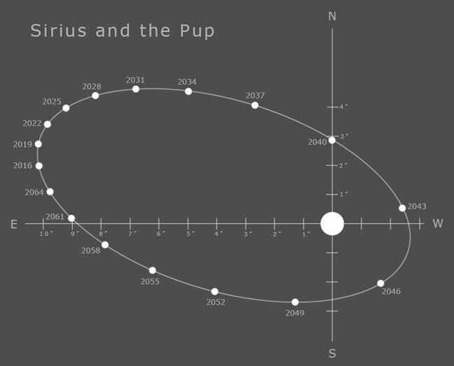

Et niveau diamètre ? Si certains on essayé à des diamètre modestes...
PS: j'ai """ tenté """ le week-end dernier, mais ça dansait énormément à l'oculaire...
J'ai lu que certains se fabriquaient des filtres couvrant la moitié du champ pour réduire la luminosité de Sirius A
Cela dépend beaucoup de la turbulence et de la diffusion autour de Sirius.
Longtemps non vue au T300 elle s'est révélée un soir plus calme que les autres, curieusement alors assez facilement, à 270 X de mémoire.
Mais je crois que l'on rapporte des compte-rendus positifs avec des lunettes de 150, attendons d'autres réponses
c'est clair que la diffusion joue un rôle énorme
on peut faire le rapprochement avec la polaire avec la brillante à mag 1,97 et la faible à ... je sais plus exactement mais autour de 9
d'ailleurs sirius b est à 8,44 mais sirius a beaucoup plus brillante -1,46 de mémoire
Voici pour confirmation mes notes (transparence bonne sans plus, turbulence faible) :
T 300 X 270 : A excessivement brillante, blanc-verdâtre. B pas trop difficile finalement, pas immédiate mais rapidement vue, extrêmement moins brillante, à E, assez bien résolue, entre les aigrettes de A. Assez éloignée. 390 X : bien confirmée, B en VD, assez fine. Turbulence bien faible ! Etoiles piquées à cette hauteur et à ce grossissement !

La Polaire est plutôt facile, la première fois que je l'ai dédoublée, ça devait être avec ma lunette de 120 mm. Il faut dire que l'écart est de 18".
J'ai été étonné au printemps dernier de séparer assez facilement Rigel (en gros, 10" et 7 magnitudes d'écart), alors qu'elle était déjà bien basse (moins de 20° au dessus de l'horizon), au C9.25.
En revanche, je n'ai jamais vu Sirius B, j'ai déjà tenté, mais en vain. Il y a quand même 10 magnitudes d'écart, c'est beaucoup.
Régulièrement observé, mais il faut une turbulence faible. Une de mes observations favorites et un assez fort grossissement.
Observation faite au T280mm
Jamais vu à la FC100mm
