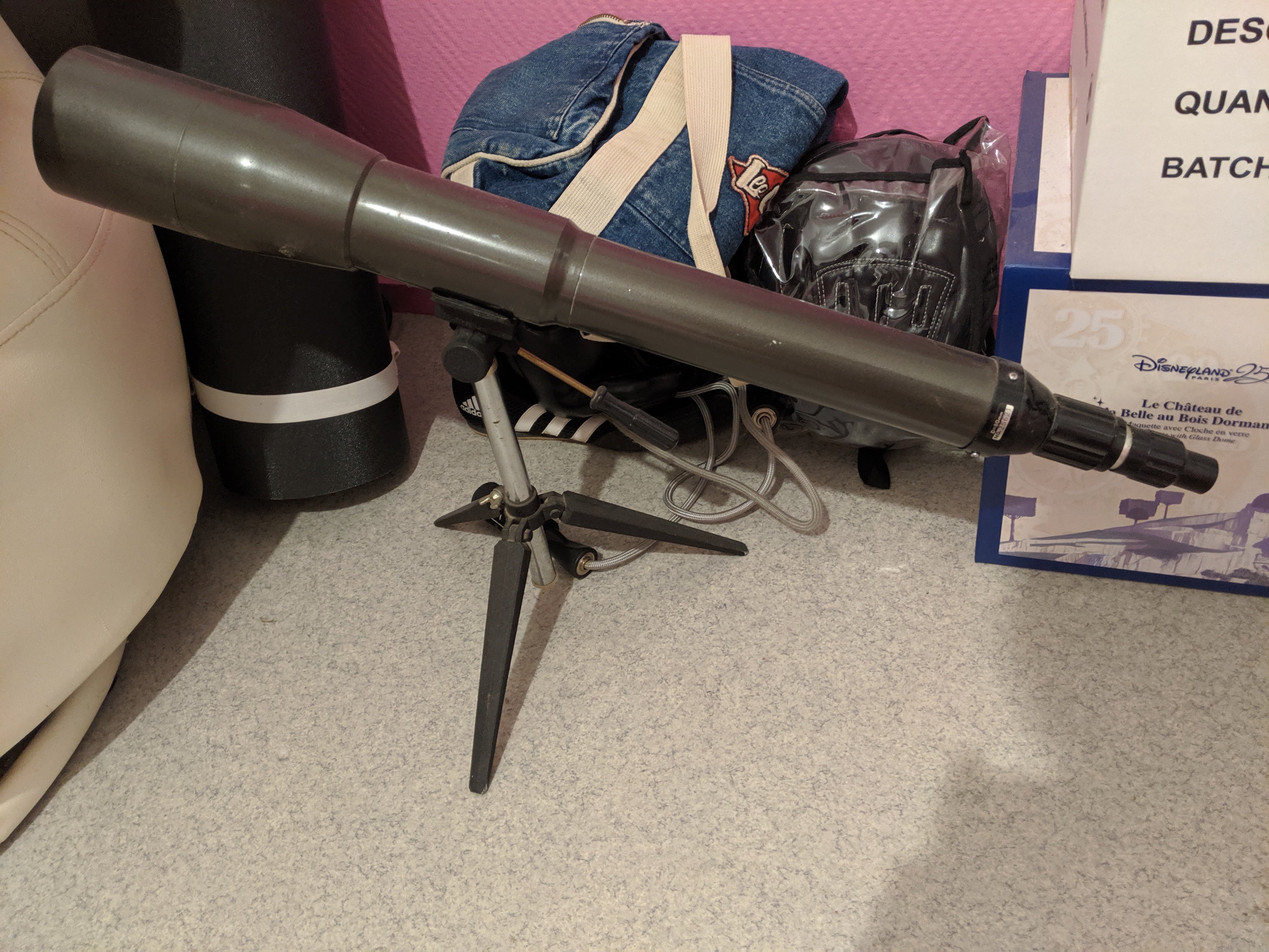

Actuellement j'ai une sorte de lunette astronomique qui n'en est pas une...
D:80mm 50cm longueur du tube entre les deux lentilles longueur totale d'un bout à l'autre 70cm.
Zoom 30-120x j'ai bien observé la Lune Jupiter et Saturne j'y même aperçu un seul et même anneaux superbe 😍
Par contre cet lunette n'a pas de renvoi coudé marre de me brisé la nuque...
doncsi il existe un matériel similaires ou mieux qui passe dans un budget de 100€ j'attends vos retours d'avance merci .

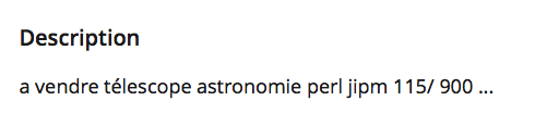

A ce prix, il y a le marché de l'occasion. On trouve d'anciens mais très bons petits télescopes japonais. Le genre PERL JPM 115/900.
Tu as ça en ce moment:
https://www.leboncoin.fr/sports_hobbies/1880861142.htm

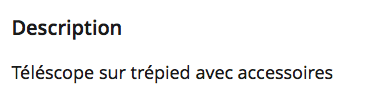

Ou celui-ci dont le PO a été changé pour passer au coulant 31,75 mm mais qui est réservé pour le solaire. Son miroir a été désaluminé.
https://www.leboncoin.fr/sports_hobbies/1840341781.htm

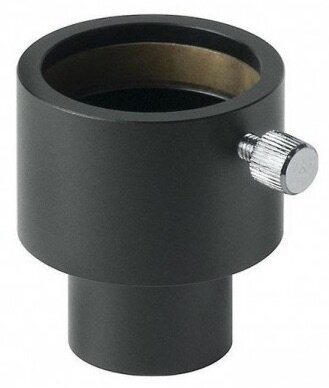

En chinant un petit peu, on peut trouver assez facilement de bons oculaires au coulant 24,5mm (ou 0.965 pouce puisqu'il faut être précis). Il faut prendre des oculaires orthoscopiques qui possèdent 4 lentilles. Ils ont un champ apparent compris entre 40 et 45°. Ce champ est plat. Ils possèdent une netteté élevée au centre et au bord de l'oculaire. Très peu d'absorption et ont de très bons résultats en planétaire. Là aussi le tarif de ces anciens oculaires est très raisonnable comparativement à leur qualité. Ici par exemple, un OR Vixen de 7 mm de focale pour 15 €: https://www.leboncoin.fr/sports_hobbies/1878606804.htm
adaptateur.jpg.de21c5f26559adcf9a4c365816743e87.jpg   Attention, ce genre d'adaptateur ne fonctionnera pas !
Cela dit, la modification du PO sur cet instrument est très facile et peu onéreuse.
