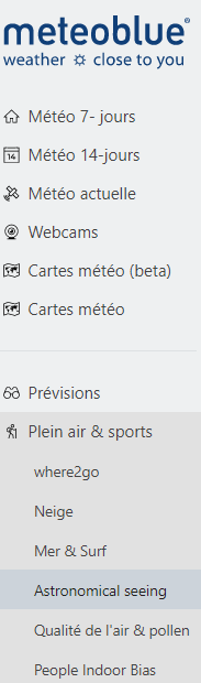

il y a 19 minutes, Centauri a dit :
Météoblue, je ne connaissais pas, merci.
Voilà le chemin d'accès aux infos intéressantes pour nous ;)

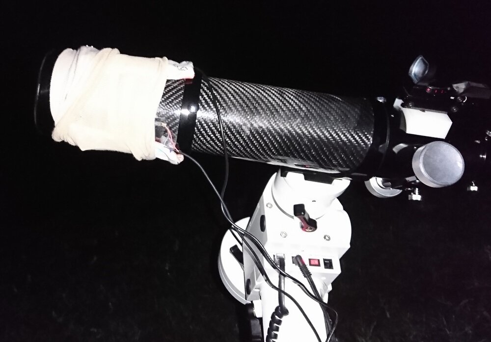

Etant une tanche en bricolage, j'ai acheté pour 70 euros 2 résistances chauffantes COOWOO (une pour la lunette de 80 et l'autre pour la lunette guide de 60 + 1 batterie externe sur Ama... )
Testé 1 fois la semaine dernière (on est pas vernis par le temps depuis septembre dans le nord pas de calais🌧️:rendu:)
Eh bien, çà a l'air de faire le job.

Moi j'utilise une vieille chaussette avec le bout coupé :

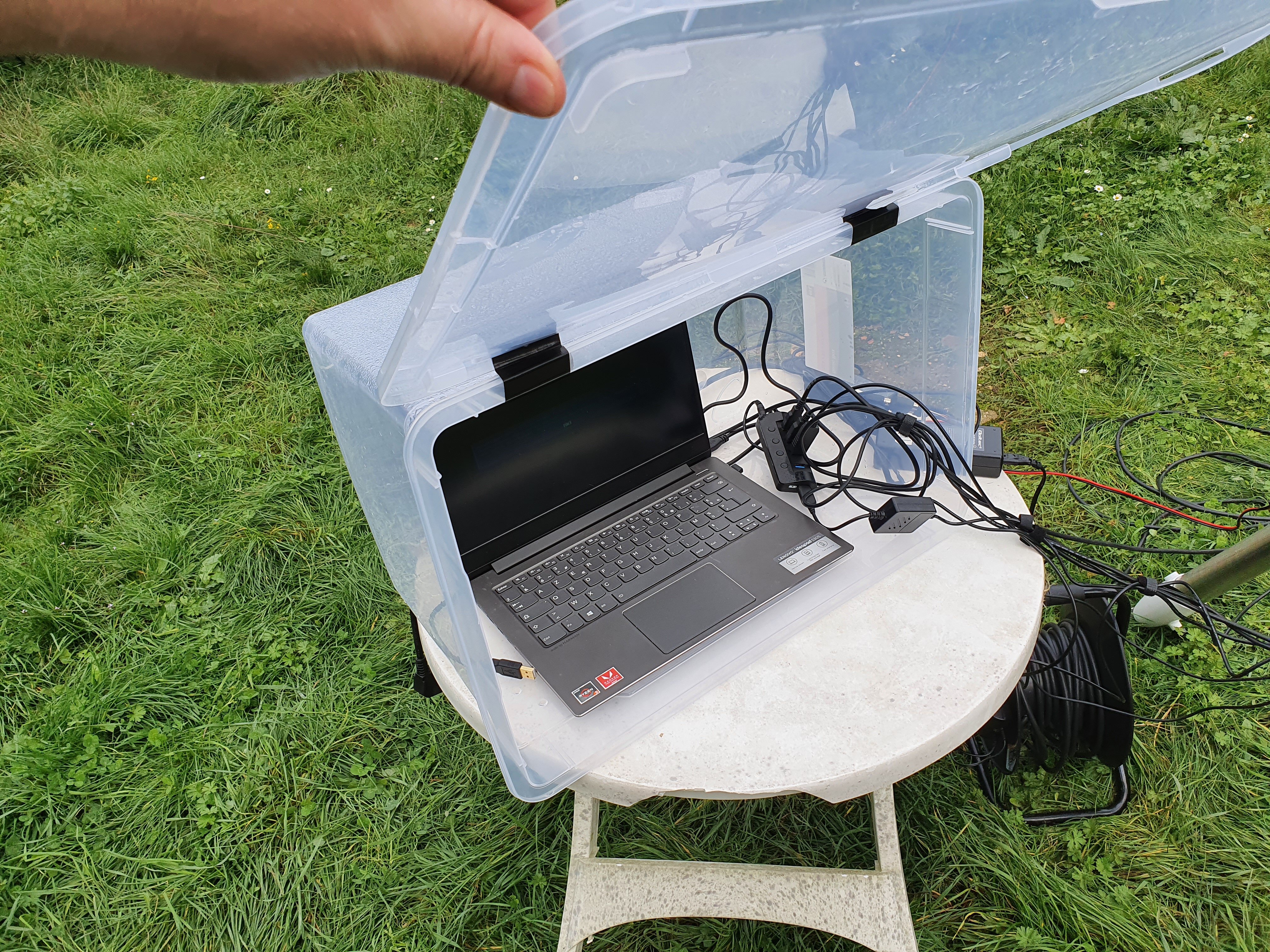

Les résistances chauffantes c'est très efficace. Après, c'est important aussi de protéger l'électronique (PC...) et tout ce qui est connecteur (prises USB sur un HUB, prise électrique, doubleur pour résistance chauffante, etc...) car l'humidité peut causer des court-circuit. J'ai flingué une session à cause du doubleur pour résistance trempé, les résistances n'ont pas fonctionné et ma session s'est embuée...
Perso je protège mes connecteurs électrique sur l'enrouleur au sol avec une simple boîte en plastique renversée dessus, et une autre boîte pour le PC avec le couvercle articulé à l'aide d'un simple scotch gaffer:
Maintenant je me débrouille même pour faire rentrer dans la boîte tous les connecteurs (port USB, doubleur de résistance) ainsi que les alims du PC et de la monture. Les seuls connecteurs non protégés sont sur mon APN et ma monture, mais comme ça chauffe en fonctionnement pas de souci (et au pire j'ai une petite chaussette en plastique que je peux mettre autour de l'APN mais pas eu besoin jusqu'ici). Je m'arrange juste pour ne jamais rien éteindre tant qu'il fait humide: même quand je fais mes dark je n'éteint pas la monture par exemple. Et avec tout ça j'ai plus de souci même pas forte humidité: l'électronique chauffe suffisamment l'atmosphère dans la boite pour qu'elle reste sèche toute la nuit.

Excellente idée ! Je te la pique si tu le permets... Merci beaucoup, je n'avais pas pensé à ça.
