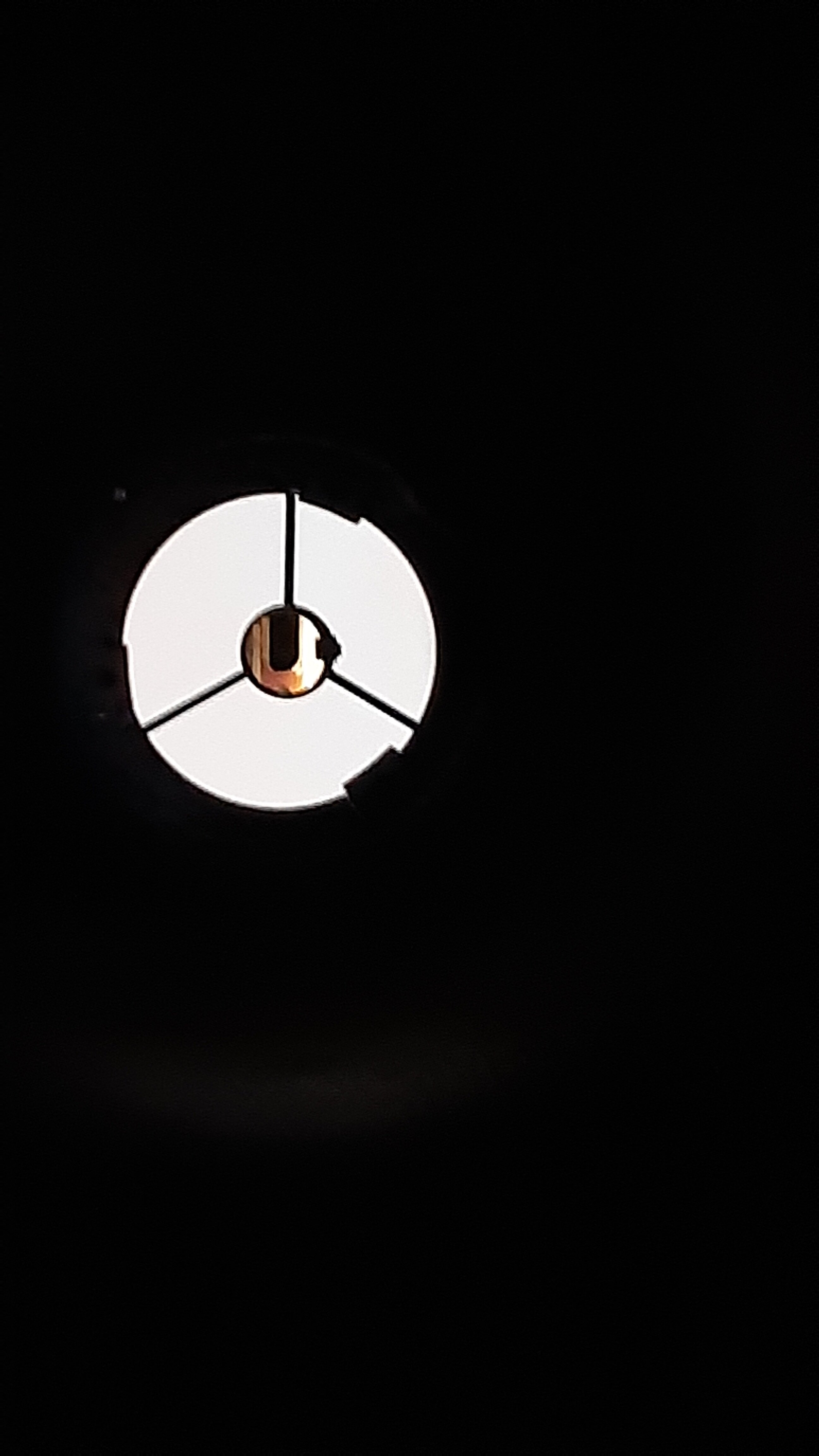

Je n'arrive pas à ouvrir les fichiers .heic mais, effectivement, il est normal de voir une zone sombre au centre de l'image en plein jour (l'ombre du miroir secondaire). Surtout avec un oculaire offrant un faible grossissement (grosse pupille de sortie). Pour ce qui est de l'ombre de l'araignée, il me semble que c'est surtout quand la mise au point n'est pas faite correctement qu'elle apparaît.

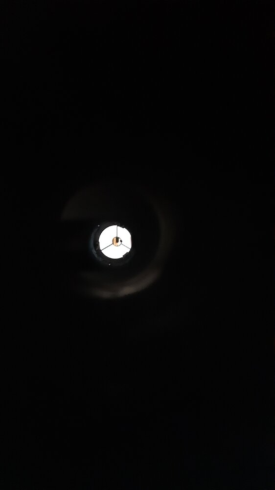

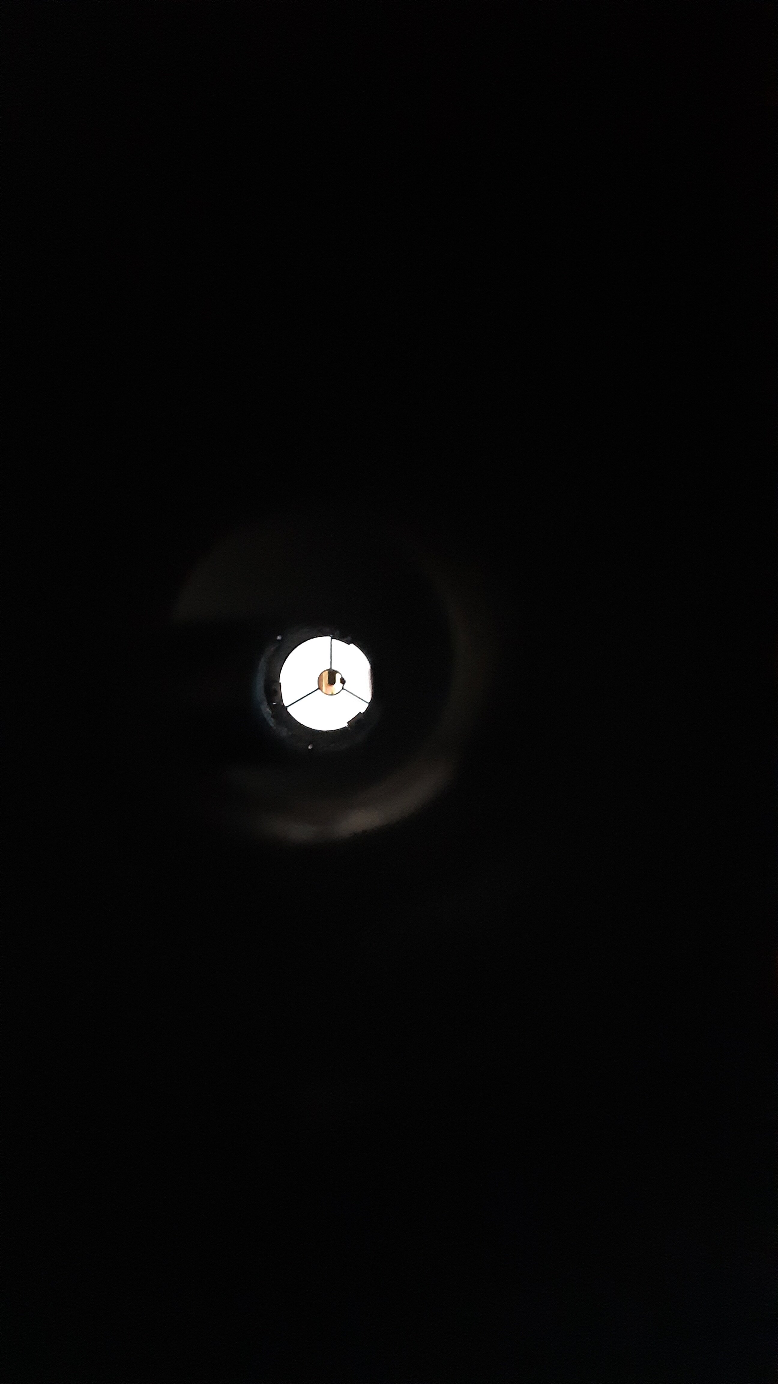

Les images que tu as postés, ce c'est que l'on voit dans le porte oculaire mais sans oculaire, si tu as une notice, c'est bien de la lire plusieurs fois

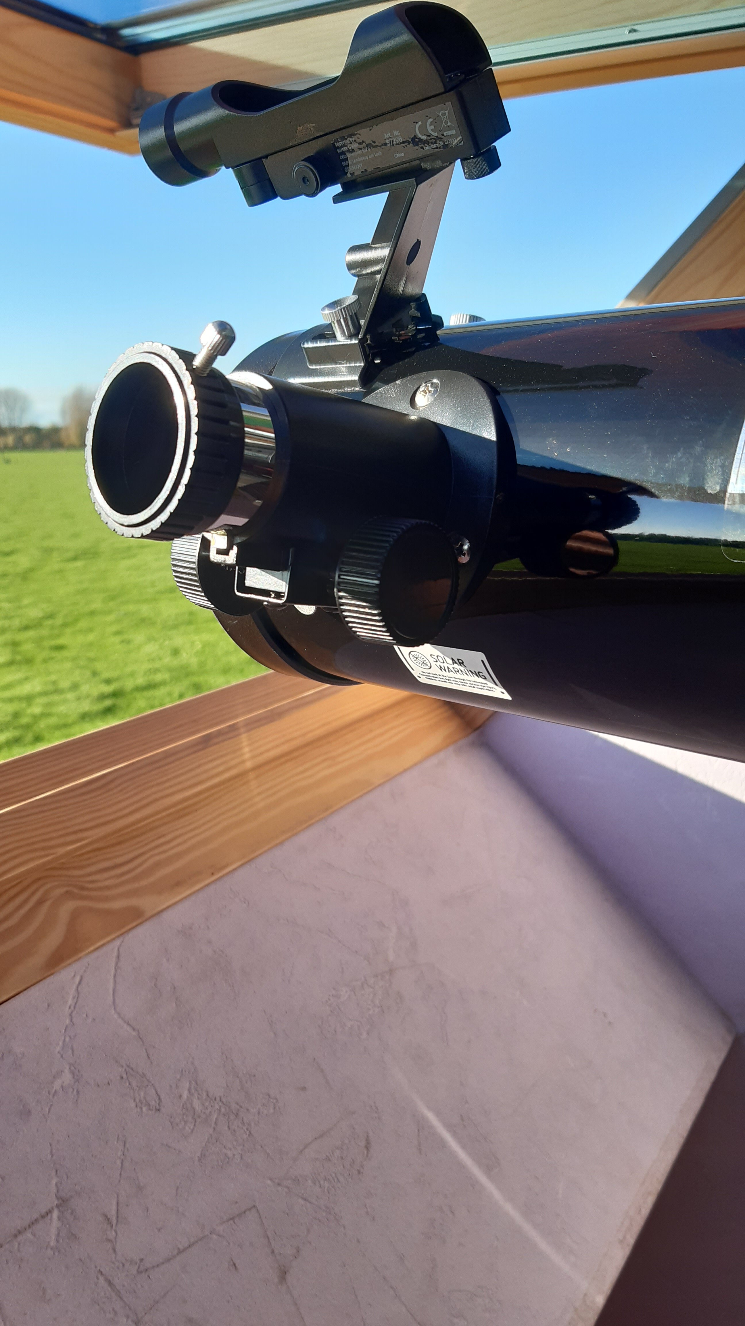

Ah... là, effectivement, on voit très bien l'araignée ! Peux-tu nous montrer une photo du porte oculaire ? On a l'impression que tu regarder dans un trou là... qu'il manque justement l'oculaire dans le porte oculaire 😉

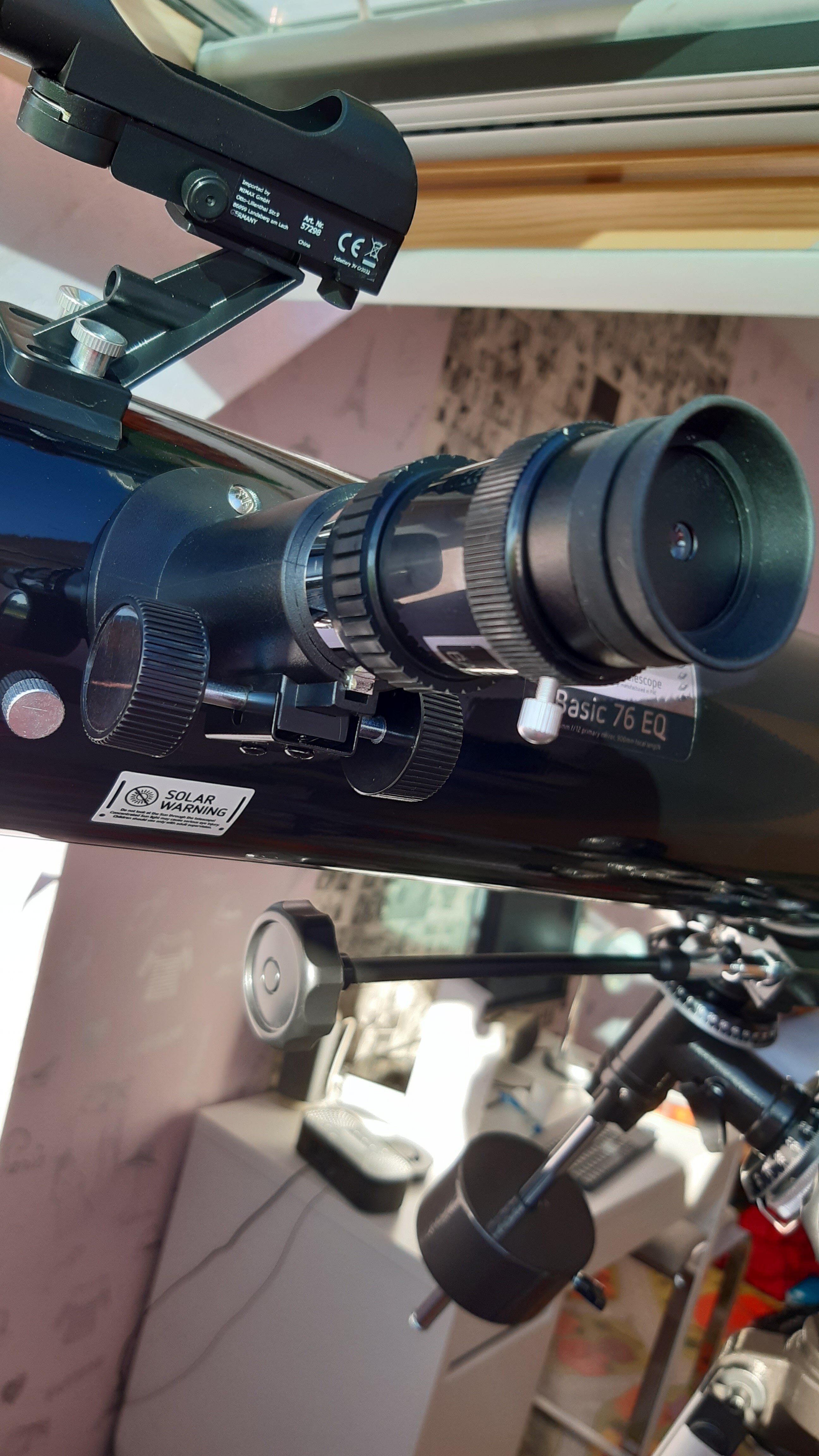

Oui, effectivement. Par contre, là, tu as mis une (lentille de) barlow dans le porte oculaire avant de mettre l'oculaire. Ce n'est pas nécessaire. Cela permet de grossir davantage mais fait perdre en qualité (avec une barlow très basique comme celle-ci). Tu peux aussi essayer sans 😉
Pour info, pour ton télescope, il est préférable de rester sous un grossissement de ~100x. L'oculaire de 6.5 mm offre déjà un grossissement un peu trop fort. En plus, il doit être très peu confortable (dégagement oculaire très petit = la distance entre l'oeil et l'oculaire est très très faible ~6 mm, il faut coller ton oeil pour observer). A ta place, je commencerais plutôt avec l'oculaire de 25 mm (36x) et, pour grossir davantage une fois que tu as centré ta cible, avec l'oculaire de 25 mm ET la barlow (x72).
Edit : Puisque tu découvres ton matériel, profites-en pour aligner le chercheur et ton télescope. Tu vises un objet très lointain directement avec le télescope puis tu touches aux molettes sur le chercheur (le petit truc noir en plastique avec écrit "CE" en blanc) pour que cela pointe le même objet.
