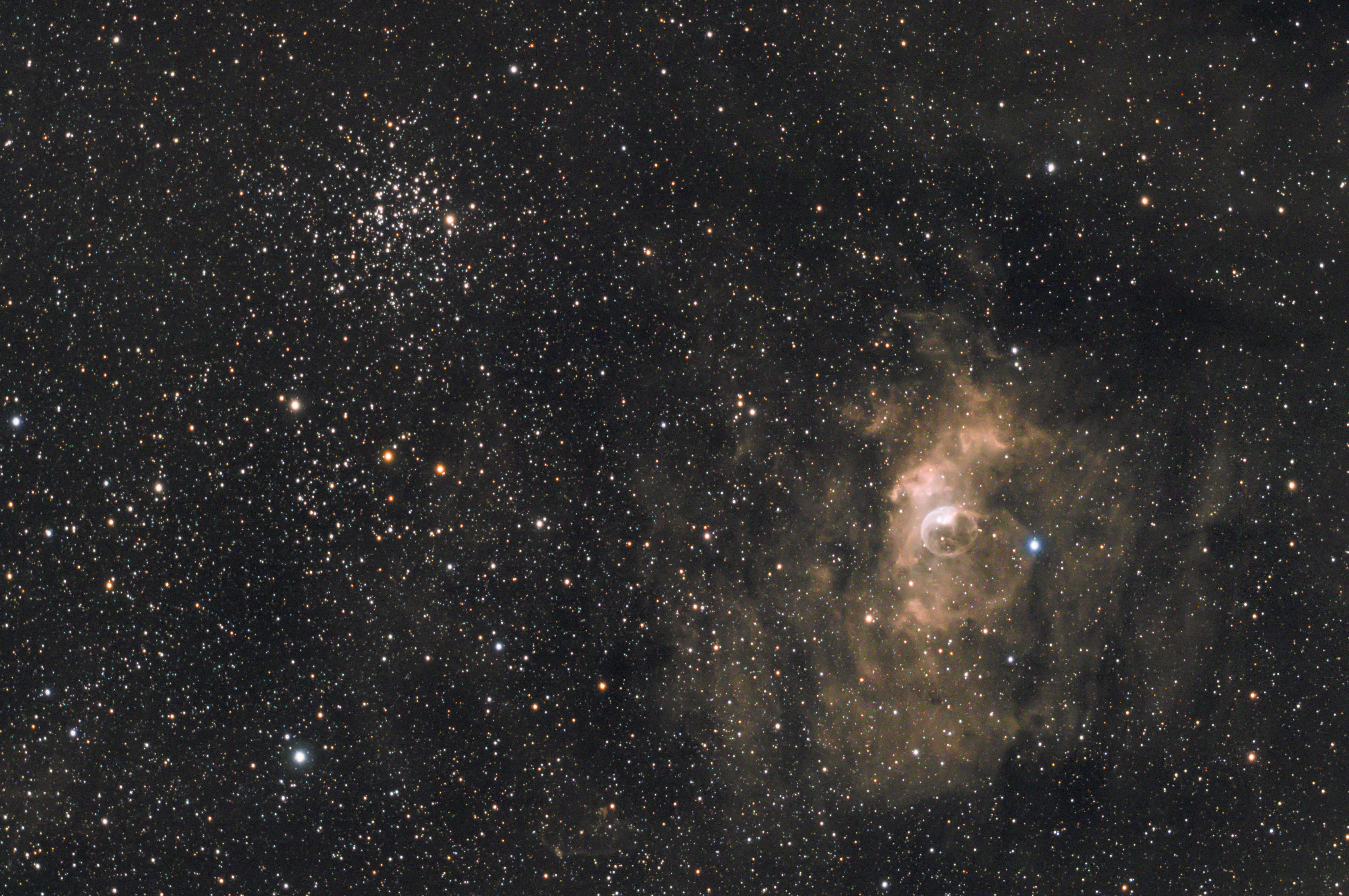

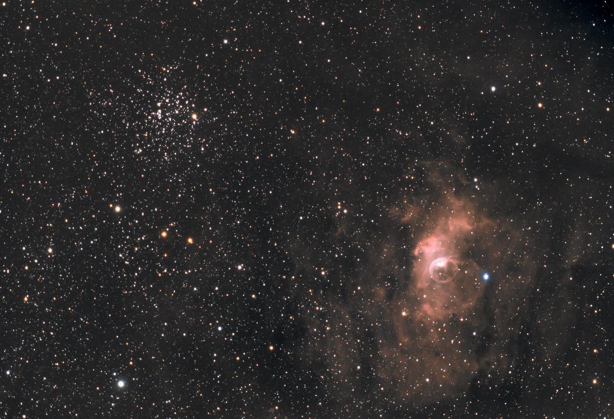

J'ai ensuite assemblé les couches avec SiriL suivant 2 protocoles : CLS-RVB et Ha-RVB. Le résultat est très différent avec des couleurs beaucoup plus fringantes avec la luminance obtenue avec les poses réalisés avec le filtre CLS, alors que les couleurs sont pales avec le poses Ha en Luminance. Par contre dans ce cas, les nébulosités ressortent très nettement mieux.
Je cherche donc une solution qui me permettrait d'avoir le meilleur des 2 mondes si quelqu'un peut m'aider... Merci d'avance.
Petite précision : j'utilise l'étalonnage des couleurs par photométrie via SiriL dans les 2 cas...
Le premier dépouillement en CLS-RVB :
Le deuxième dépouillement en Ha-RVB :

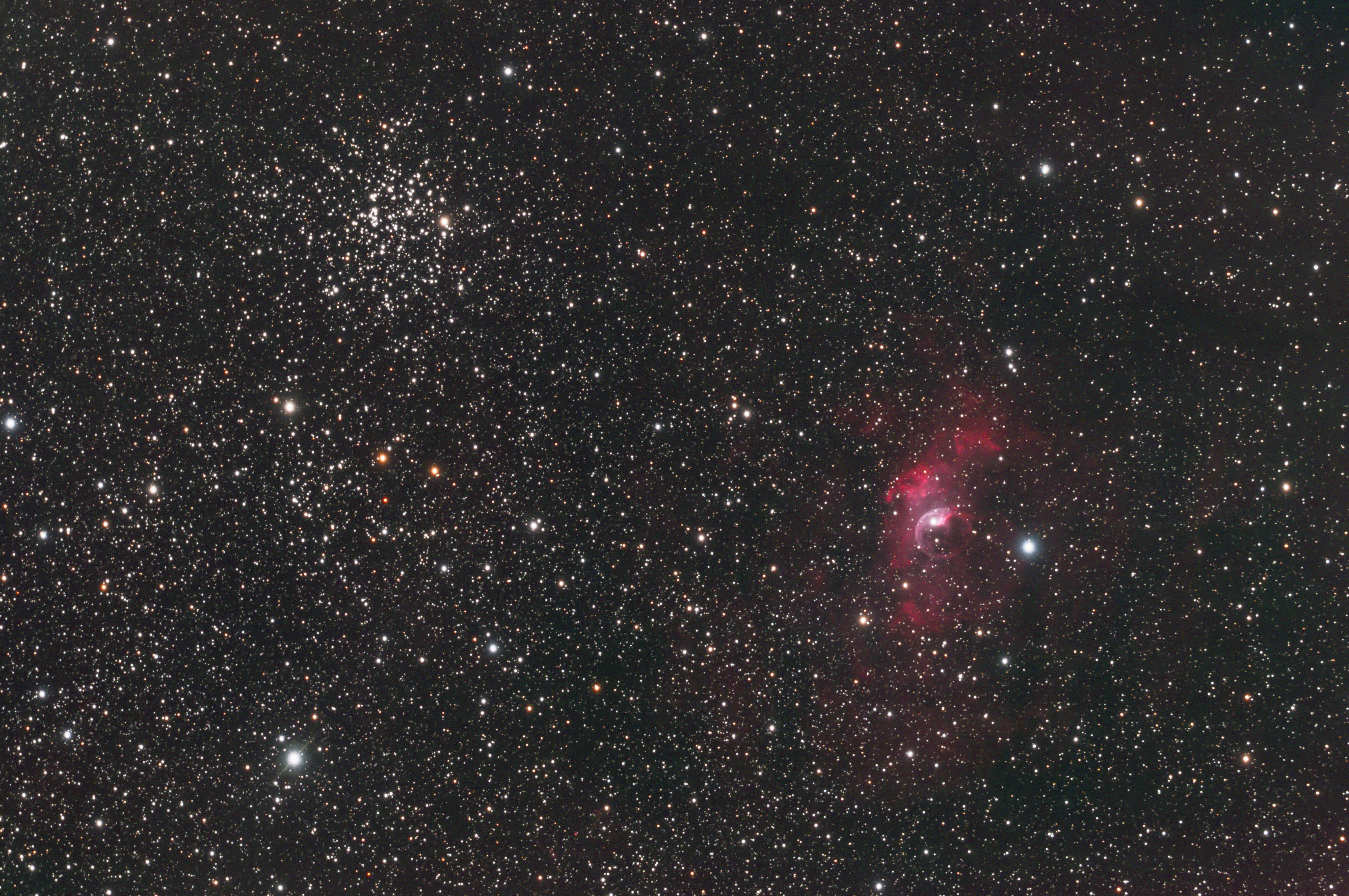

J'ai profité de la nuit dernière pour ajouter quelques poses de 300s en Ha & RVB avant que les nuages n'arrivent... un peu trop tôt à mon goût.
Mais je n'ai toujours pas trouver le moyen (avec SiriL pour composer l'image) de faire ressortir davantage le rouge en traitant mes images en utilisant le Ha pour la luminance et le R+Ha pour le rouge et les filtres vert et bleu pour les 2 autres couches.
Du coup, si quelqu'un a une idée pour m'aider, je reste preneur du conseil, car dès que j'utilise les poses avec le filtre CLS pour la luminance je perds beaucoup de détail dans les faibles nébulosité.
Voici le résutat obtenu en empilant
                 Luminance = 27 poses de 300s en Ha
                 Rouge = 14 poses en R + 27 poses Ha
                 Vert = 14 poses
                 Bleu = 13 poses
