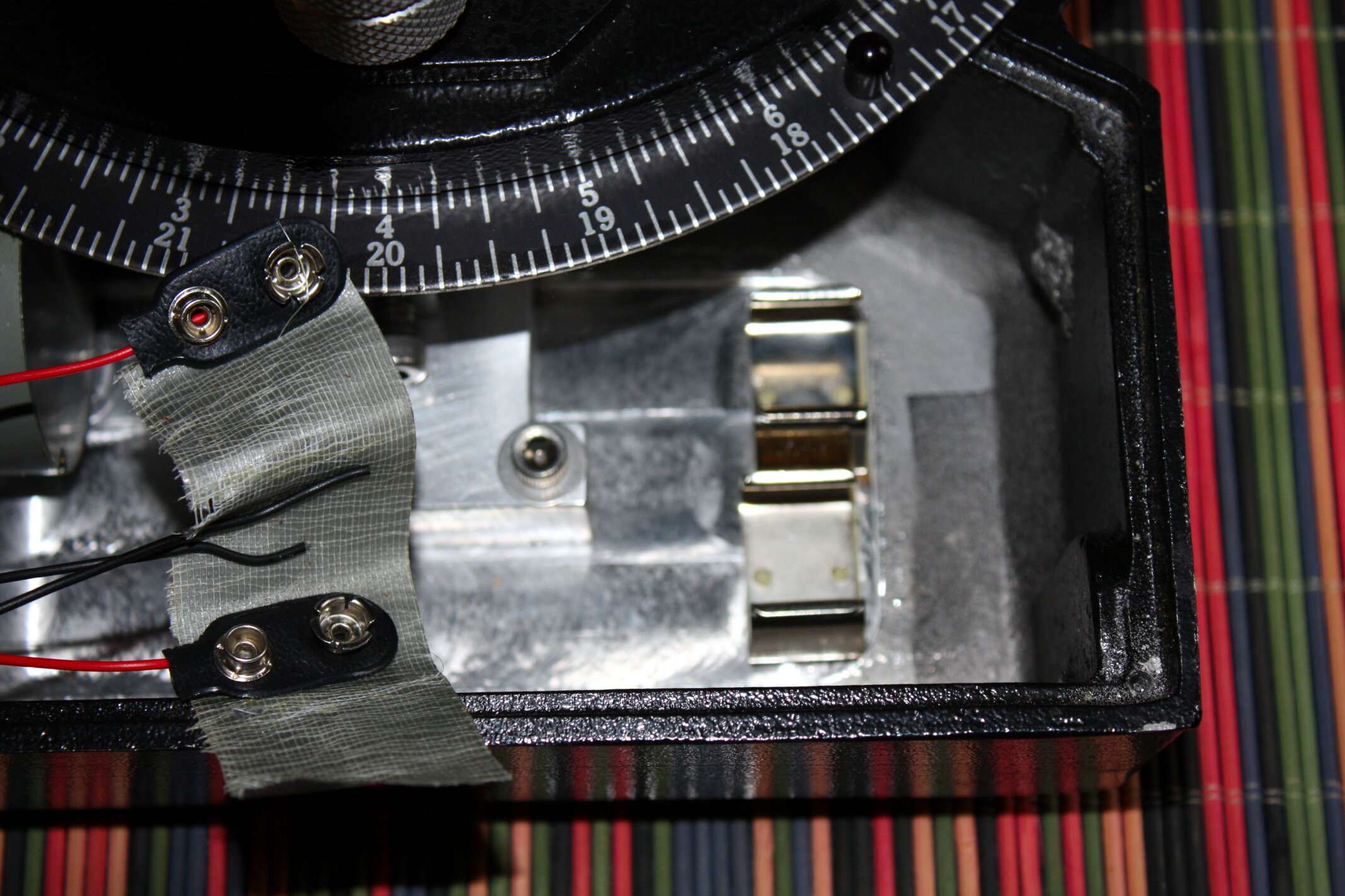

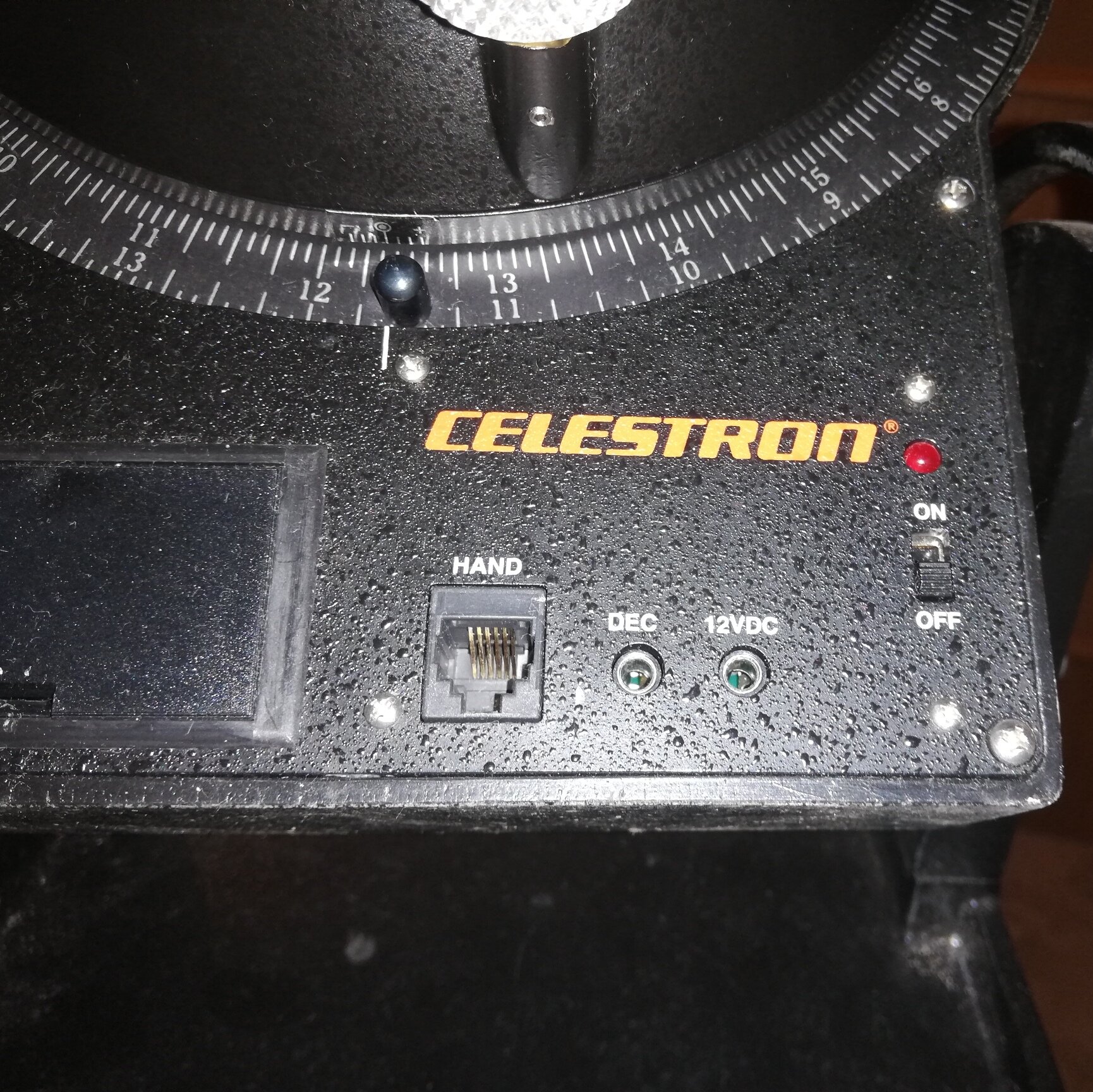

Retrouvant mon vieux Celestar 8 acheté il y a 22 ans, je souhaiterais vérifier si le moteur tourne encore en le branchant sur secteur via un adaptateur 12V (le branchement dans le compartiment pour la pile 9V étant endommagé). Malheureusement, la fiche de l'adaptateur que j'ai est plus large que la prise du télescope. Existe-t-il un modèle particulier d'adapteur pour ce C8 à monture à fourche ou bien peut-on insérer une fiche réductrice entre l'embout de l'adaptateur et la prise et, si oui, laquelle? Merci d'avance si quelqu'un a une idée.
La bienvenue sur ce forum !

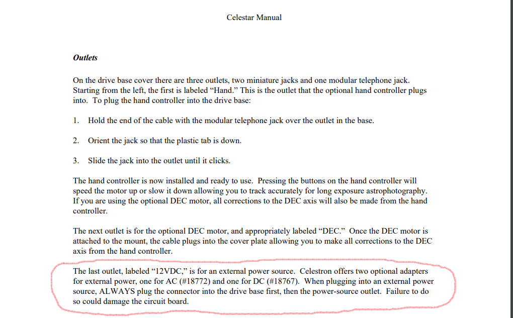

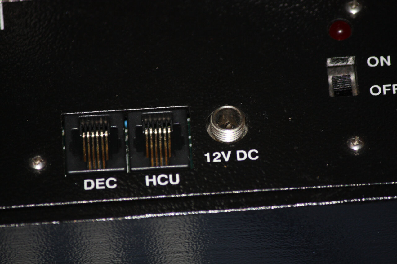

Les autres copains corrigeront si je dis des bêtises mais à ma connaissance ce modèle - Celestar 8 - était prévu pour fonctionner uniquement sur pile 9V et pas sur secteur (les électriciens et électroniciens diront s'il y a moyen de bricoler). La prise 12V dont tu parles n'est pas pour alimenter le télescope, mais pour un périphérique, comme à l'époque un oculaire réticulé ou un moteur de mise au point.
Bon ciel.
Ah... Merci de ce tuyau et de la rapidité de la réponse. Il faut donc que j'essaie de voir si le branchement de la pile peut être réparé. Et si oui croiser les doigts pour que le moteur veuille bien tourner après tant d'années de sommeil...

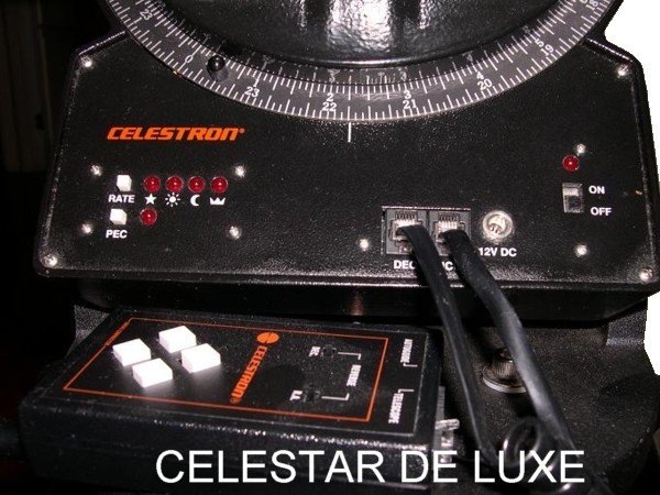

J' ai un Celestar Deluxe et je branche sur cette prise un transfo 220 / 12 V pour la motorisation. :)

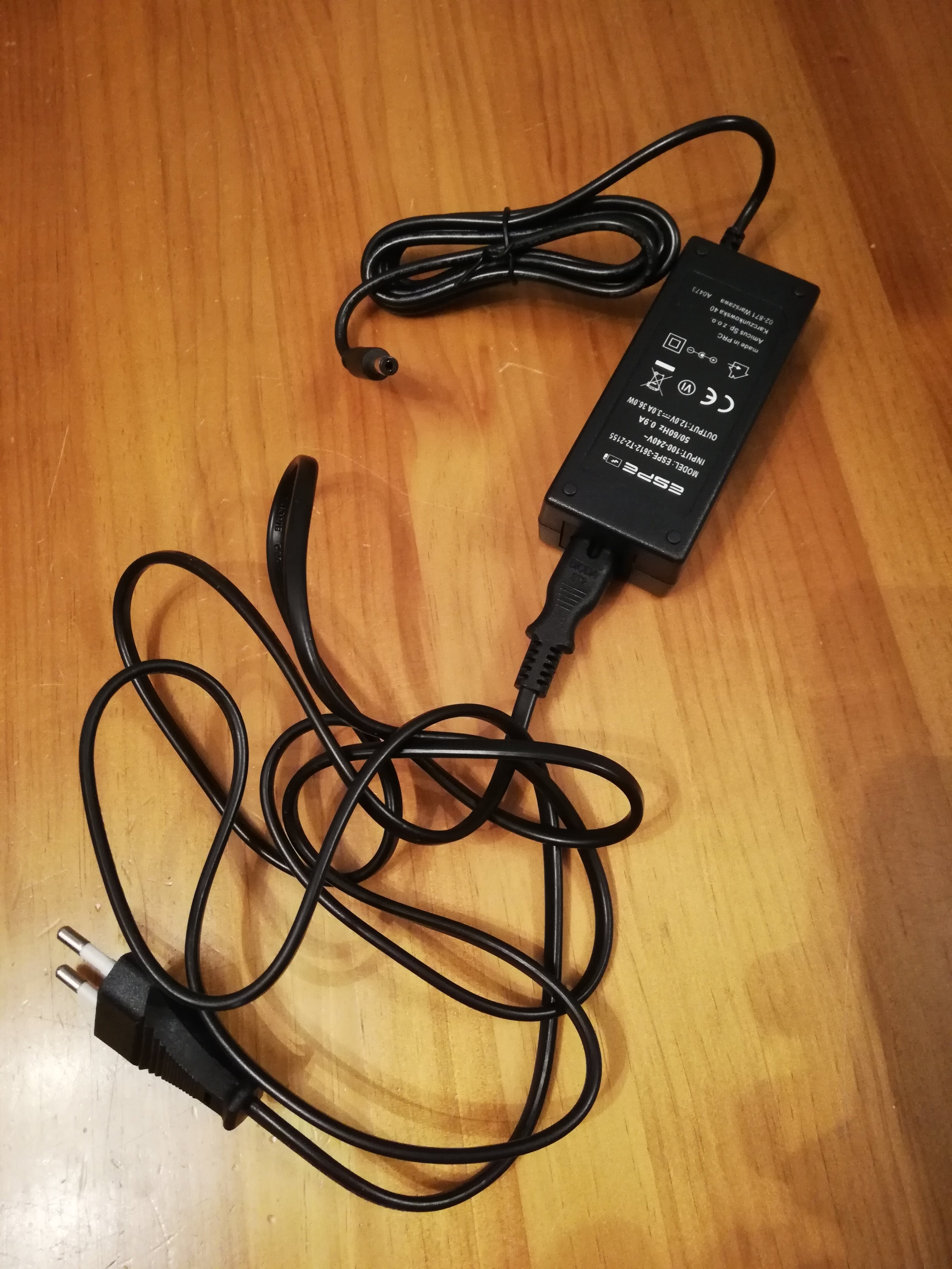

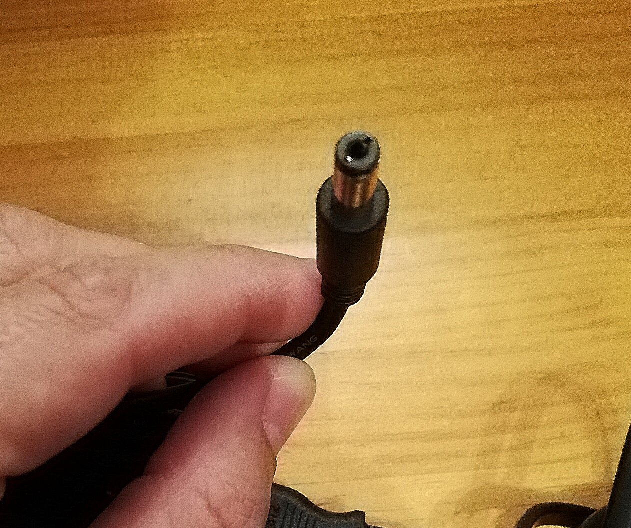

Je ne vous mets pas une photo de mon transfo ( vous allez vous moquer !  c'est un vieux transfo que j''utilisais pour mes pédales d'effets :D),  mais c'est une prise basique.
Donc oui je pense que tu peux y brancher un transfo. Et si ça ne marche pas, c'est simplement parce qu'il faut peut-être inverser la polarité ( problème de ce genre de prises ).  Ce que je peux faire sur  mon transfo.

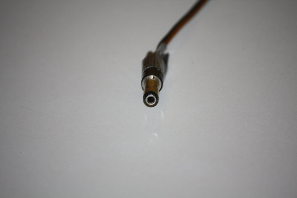

Sur mon Celestar vendu l'année dernière,la fiche du cable d'alimentation était l'ancien système.C'était une fiche mâle contrairement aux fiches actuelles.Donc ce Celestar peut être alimenté par batterie ou secteur.Mais il faut le bon cable avec fiche mâle ou changer la prise sur le Celestar qui correspond a la norme actuelle.J'ignorais que la prise du Celestar Deluxe était différente du Basic.
J'avais oublié le nom de cette prise,prise jack .La vieillesse:be:

Exact (un moteur DC 9 v, alimentation uniquement par pile 9 v en facade) .

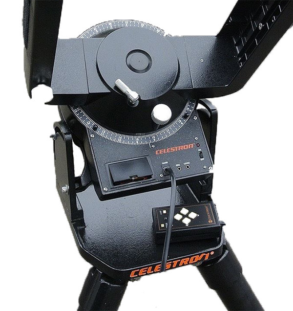

Le Celestar 8 :

Pour le Deluxe, la prise 12 VDC est bien pour une alimentation externe. Enfin, pour moi, ça marche comme ça depuis des années ! :D
Mon Celestar,le modèle basic,c'était une pile 9 volts et un connecteur pour jack male 2,5 de mémoire.Pareil pour la monture Ultima 11 que j'ai toujours.Elle me sert pour une pare de jumelles x20,x40/100.

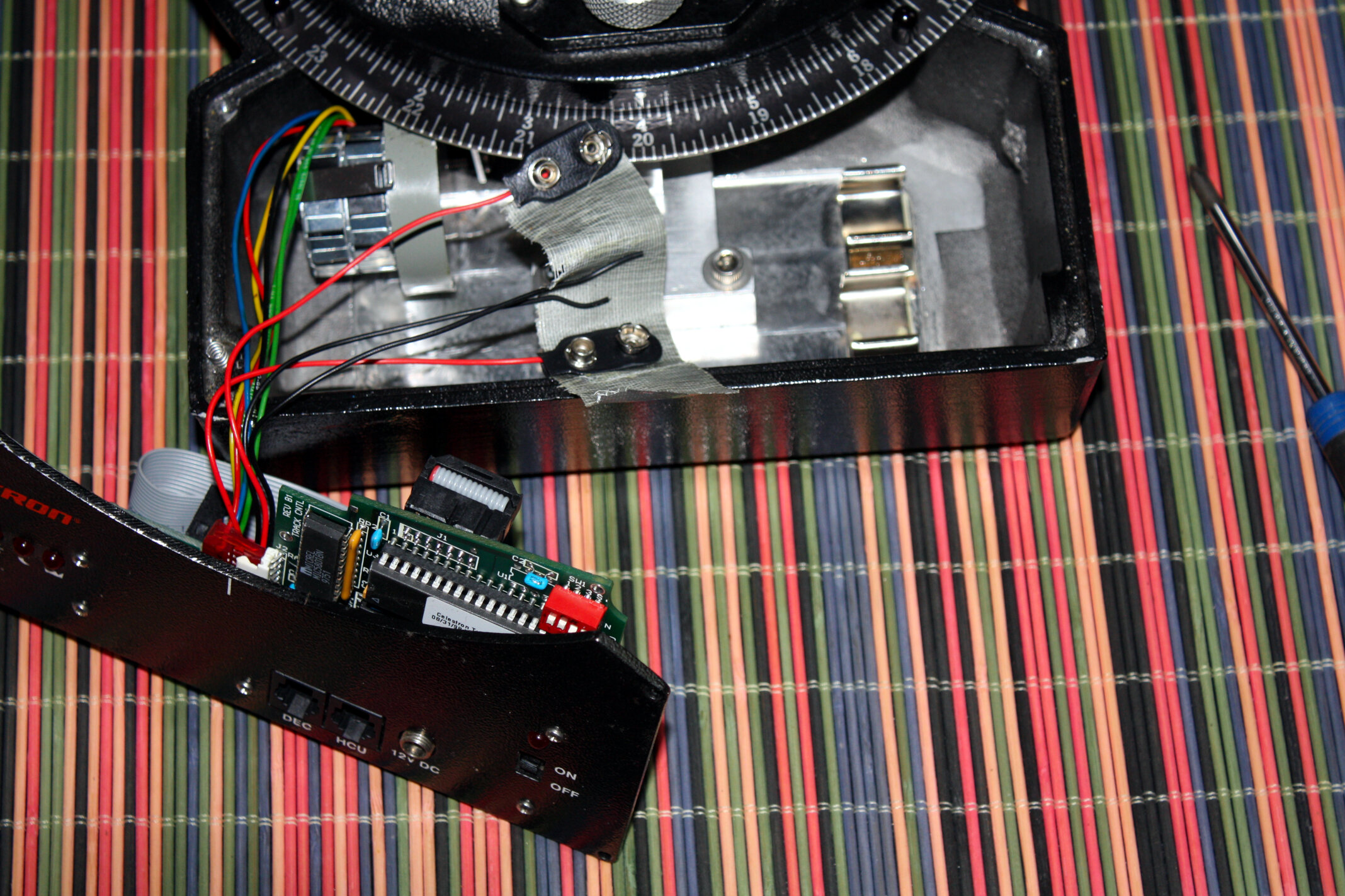

Pour une fois, je me sens concerné et je peux aider. Je me casse à démonter mon télescope pour faire des photos et pour scanner des notices et .... Et rien. Au bout de dix jours, même pas de retour. :?:

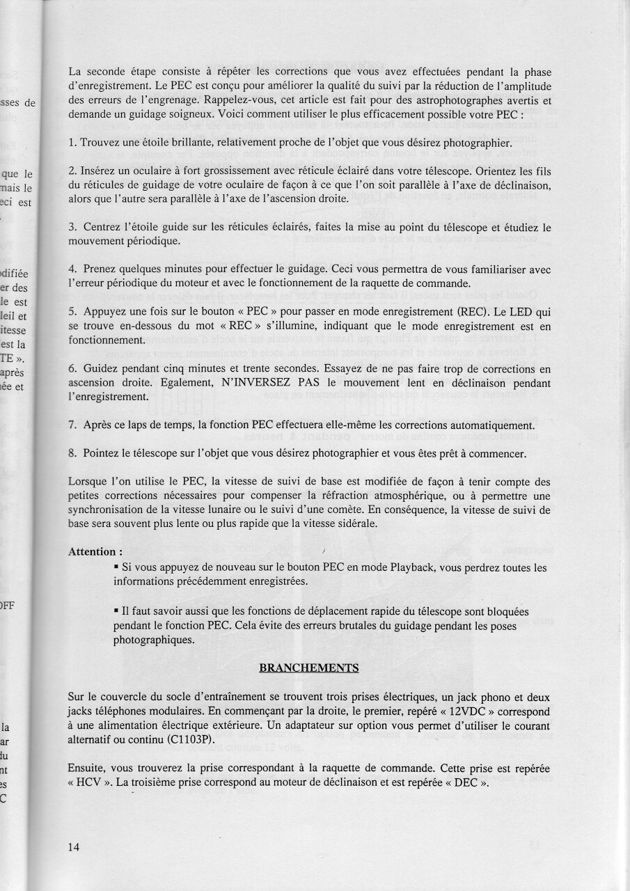

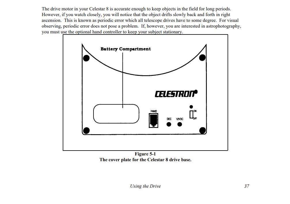

Et pour prouver que je ne suis pas rancunier , je suis même allé chercher la notice du Celestar :D
Je n'ai pas eu de mal pour la trouver d'ailleurs , elle est dans l'excellent post de Staffy. :)
