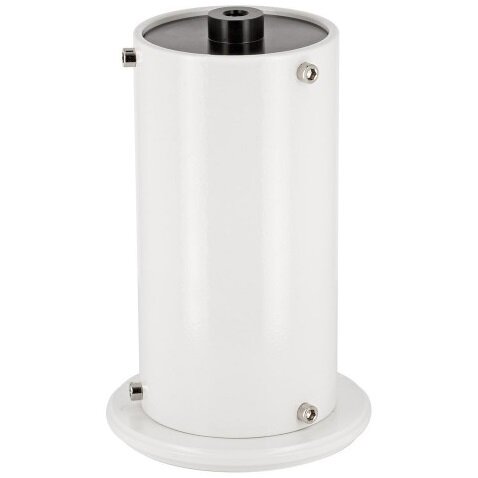

Il existe des embases pour EQ6 .pour relier la monture au pilier
Il est i possible de la faire fabriquer en  France ou de voir chez PA
j'en ai vu une à 104 euros et une à 257 euros sur un site allemand.
