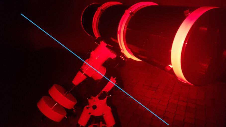

sur une monture EQ5 avec Goto, pour effectuer la mise en station il est nécessaire de mettre l'axe de déclinaison à la perpendiculaire de l'axe d’ascension droite (pour permettre la visée au viseur polaire).
Une fois la monture alignée, comment faites vous pour réaligner proprement le télescope avec l'axe d’ascension droite ?
J'ai trouvé beaucoup de vidéos pour la phase de mise en station mais aucune ne traitant ce point :(
Merci de votre aide!

Je vais tenter de mieux m'expliquer :)
Lorsque je termine la mise en station, le télescope est dans la position de la photo.
Avez-vous une technique pour le repositionner "précisément" dans l'axe bleu ?
Desserrer le frein de déclinaison et tourner le tube jusqu'à afficher 0° sur le cercle de déclinaison.
Mais ma réponse me paraît trop simple pour avoir posé cette question... du coup je doute de ne toujours pas avoir compris 🙄
Tu devais alors voir la Polaire dans un oculaire de longue focale.
Moi j'ai pigé - je me posais la même question au début 😄 Mais en fait c'est une opération qui ne demande aucune précision, tu peux la remettre "en gros" dans l'axe 🙂 Si t'es en manuel pour du visuel ça n'a pas d'importance, et si tu fais du goto t'es de toute façon obligé de faire des synchros après la mise en station donc pas d'importance non plus.

+1, Si tu n'est pas en goto, tu t'en fou, puisque tu va viser une etoile et caler tes cercles.
Avec le goto skywatcher je ne sais pas si c'est important, mais avec eqmod la monture doit être dans sa position "park" avant d'étalonner sur trois étoiles. Sinon elle risque de se retrouver dans le choux, et je préfère qu'elle ai le moins d'erreur possible à corriger.
Ce que j'ai fait : j'ai mis des repères en scocth orange sur la monture, comme ça, après la MES je recale mes axes, et eqmod n'est pas perdu.
Le 20/11/2020 à 07:36, 6ri.l a dit :
Avec un logiciel comme NINA ou APT les synchros se font à l'astrométrie: pas besoin de précision il s'en tire très bien avec un "Park" approximatif. En tout cas sur NINA qui est très efficace sur l'astrométrie, APT c'était un peu plus hasardeux mais Nina me cale mes cible pile au centre en un rien de temps!
