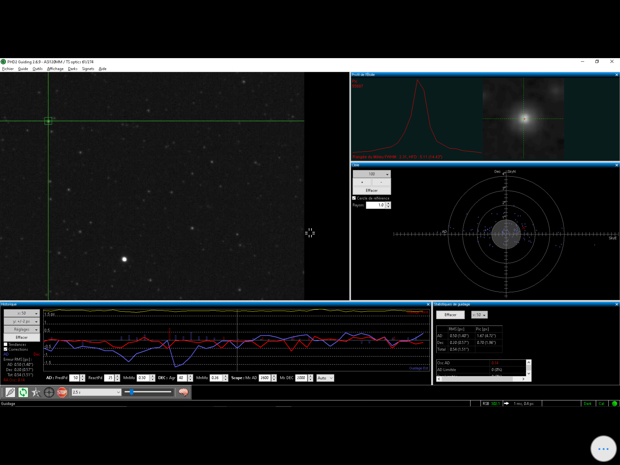

Je connecte phd2 à the skyx ,je fais une calibration au sud-ouest   à 35° d'élévation , je vérifie ma calibration (qui dit en passant était impeccable.)
je pars donc sur une étoile légèrement plus haute et lance le guidage .  Mes paramètres étaient peu agressif car je pensais que la monture avait besoin de peu de correction du coup . Hysteresis 10 agressivité Ra 50 mnmo 0.20.   Agressivité dec 35 mnmo 0.30 avec des poses de 3secondes .
Bref : RMS Ra 0.5 et RMS Dec 0.35 . Oscillation 0.4.
C'est correct comme point de départ mais je sais qu'elle peux faire mieux . Alors j'ai modifié les réglages pour voir comment réagissez la monture
Et ben Non . En tout cas pas pour le moment . En regardant de près je vois que de temps en temps une correction dec est un peu plus forte que les autres ( ce qui est tout à fait normal) et que je ne sais pas pourquoi à ce moment précis la courbe Ra fait un saut de 1à 3 arc seconde .du coup en surveillant je vois  toute les 10 à 15 s ce saut en Ra toujours en corrélation avec un mouvement de correction dec .
Du coup y a-t-il des utilisateurs de Paramount qui pourrait me conseillé sur comment arranger ça , car pour l'instant je pense que j'ai du rater quelque chose quelque part
