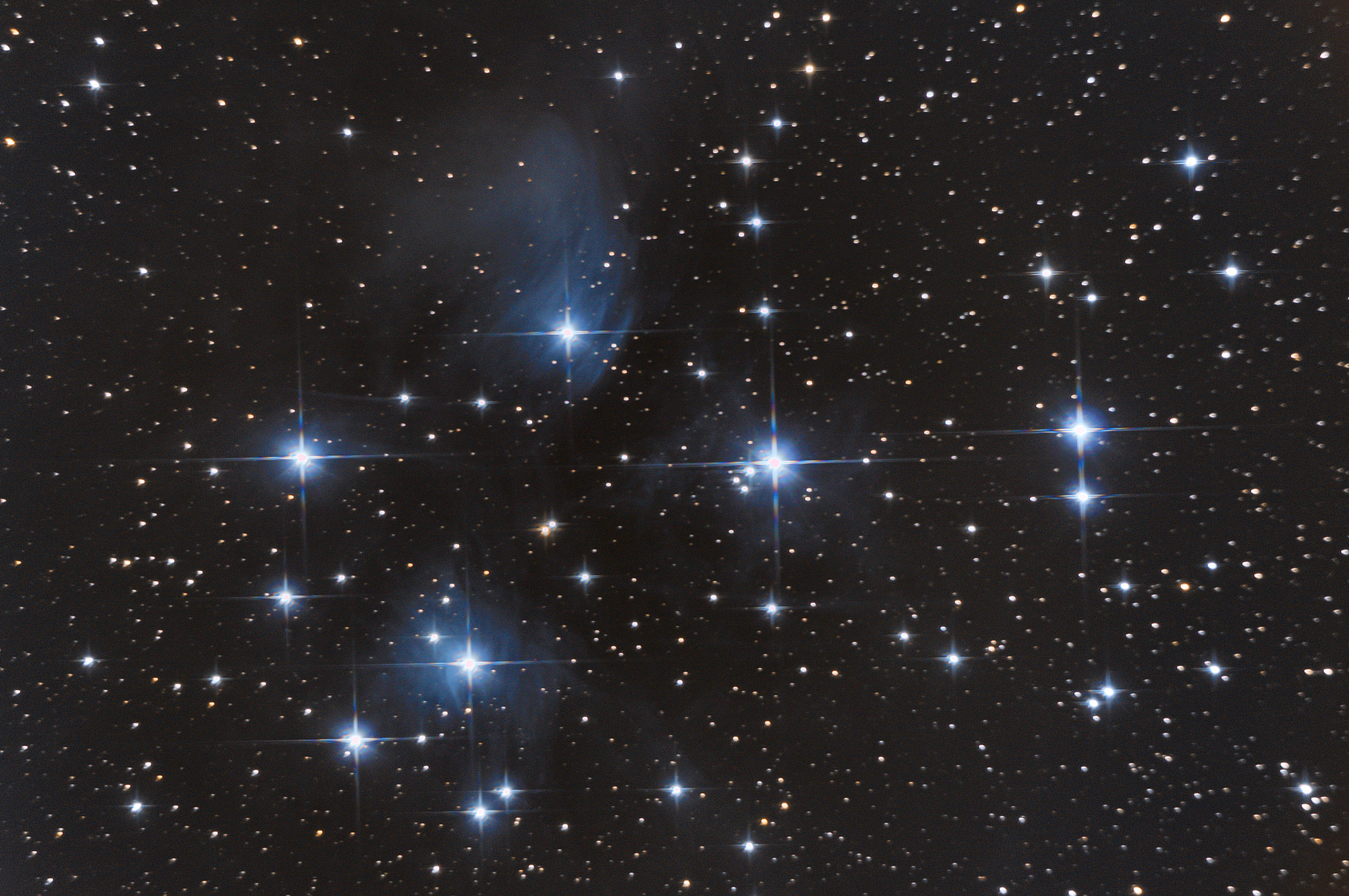

Hier soir, j'ai l'occasion de tester le résultat sur le même objet , les pléiades !!!
Et le rendu ce matin est décevant. Le filtre lui semble avoir bien fais son effet mais par contre, il y a un espèce de dédoublement. C'est moche !!!
D'où peux venir ce problème ? mauvaise collimation ?   le filtre sur le primaire  ?
Je pense ne pas avoir trop serré les "patins" ( j'ai pas le mot ) qui retienne le miroir mais peux être trop quand même ?
J'ai bien sur recollimater (au laser) après avoir remonté le miroir, tout me semblais bon ...mais bon.
J'ai bien pris le soin de faire ma mise au point au filtre de Bahtinov...
Une idée ?
Merci chers Astros-ami(e)(s) :) :)
Le dédoublement des aigrettes est caractéristique d'une mauvaise MAP (comme avec le bathinov).
Avec une newton tu n'as pas vraiment besoin de masque de bathinov, puisque tu as déjà les aigrettes, il faut simplement qu'elles soient confondues et plus fines possible.
Peut être également aussi un problème de collimation si elle faite uniquement au laser (quoi comme laser ?)
Le reste dans les coins c'est de la coma

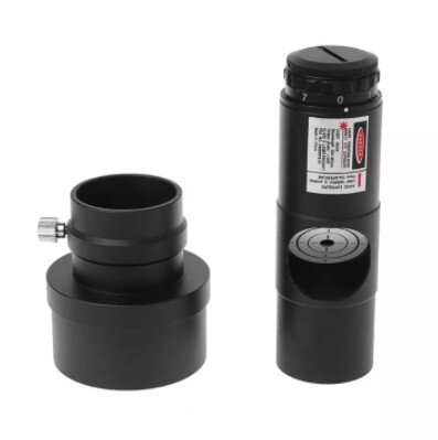

Pour la collimation j'ai un collimateur comme celui ci-dessous

Oui mais lequel ? C'est ça qui est important. Les collimateurs laser "cheap" ne sont absolument pas précis et doivent être eux-même collimatés. Si tu fais une collimation avec un laser décollimaté, ca ne peut pas te donner de bons résultats
Et même si le laser est collimaté, si ton tube est très ouvert la cible n'est pas vraiment assez précise. En CP un peu moins grave qu'en planétaire mais il faut le savoir :)
La collimation la plus précise sera toujours sur une étoile. plus facile à dire qu'à faire je sais ^^ Moi-même je ne le fais pas, je la fait au Cheshire (quand même beaucoup, beaucoup plus précis qu'au laser)
Certains utilisent le système Catseye sinon, mais pas le même prix (environ 350€)

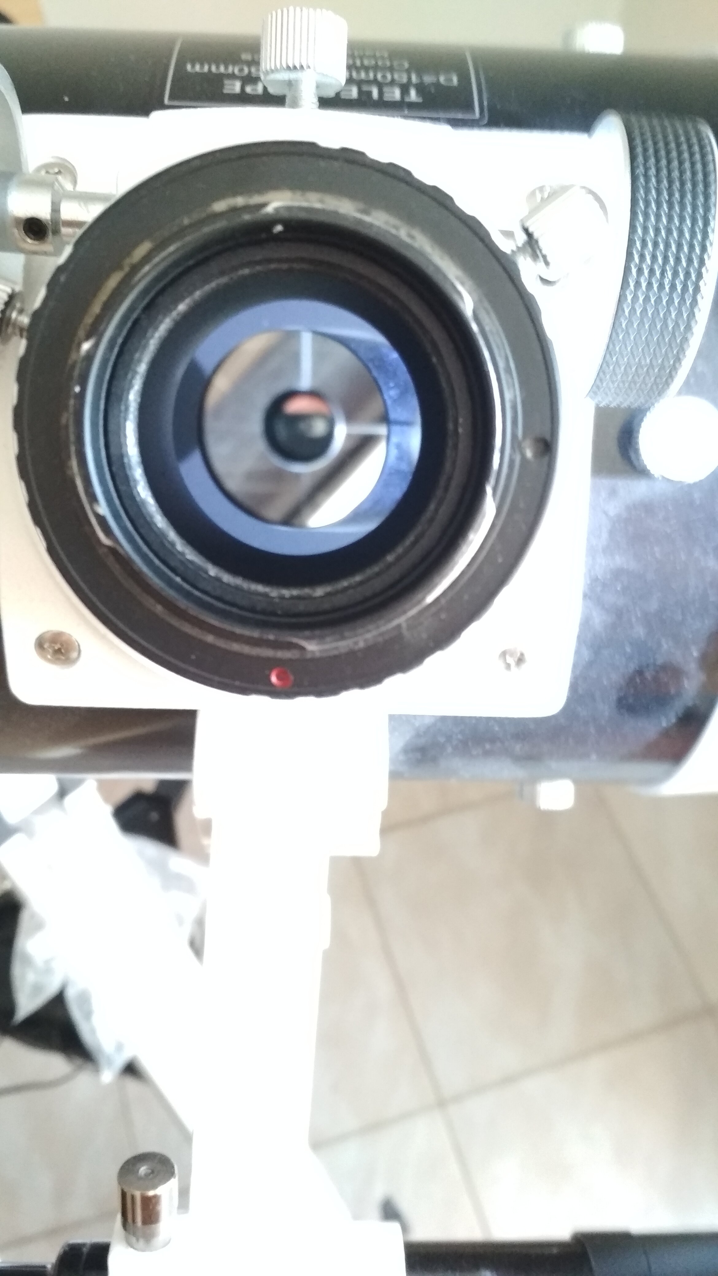

Tu peux joindre une photo prise le plus droit possible à travers ton PO ? Histoire déjà de voir comment est positionné ton secondaire sur son axe longitudinal ?
Je commence aussi au newton, j'avais une lunette avant, et j'ai rencontré ces problèmes au début également :) Et toujours un peu d'ailleurs avec les étoiles en goutte
il y a 2 minutes, Drase a dit :

Collimation dans les choux je pense.
Le dédoublement va en s'amplifiant de la gauche vers la droite de l'image.
Ou alors tilt dans le PO?
La contrainte au niveau du miroir primaire se voit très bien en défocalisant sur une étoile brillante.
Au lieu d'avoir des cercles concentriques, tu as une espèce de triangle qui se dessine.
il y a 1 minute, sebseacteam a dit :

Le "tilt" c'est en gros quand la caméra est de travers dans le PO.
Le plan du capteur n'est pas parallèle au miroir.
Du coup c'est net sur une partie de l'image et pas sur une autre.
Là ça semble net partie gauche ( aigrettes simples) et pas net partie droite ( aigrettes qui se dédoublent de plus en plus vers la fin de l'image).

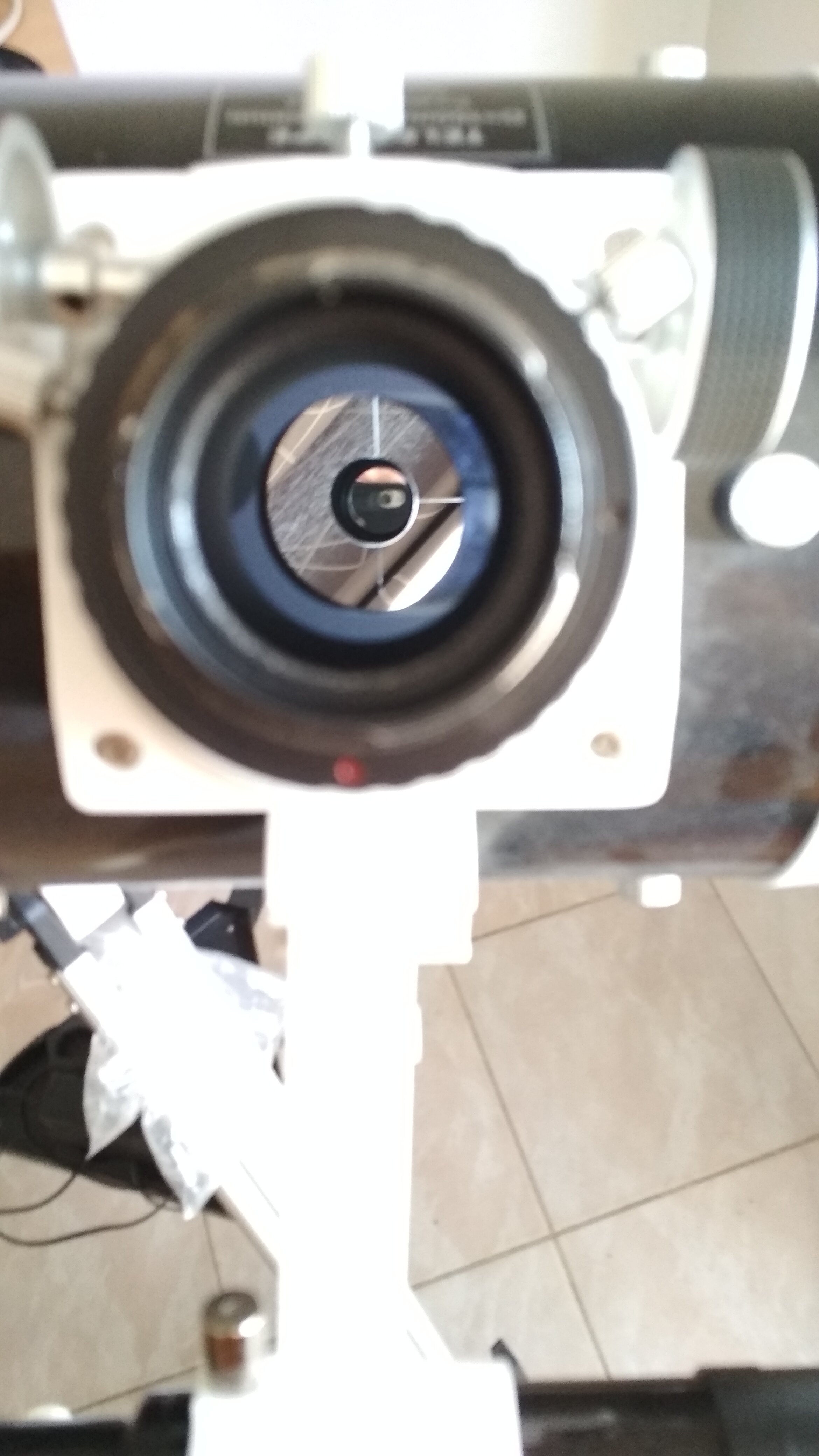

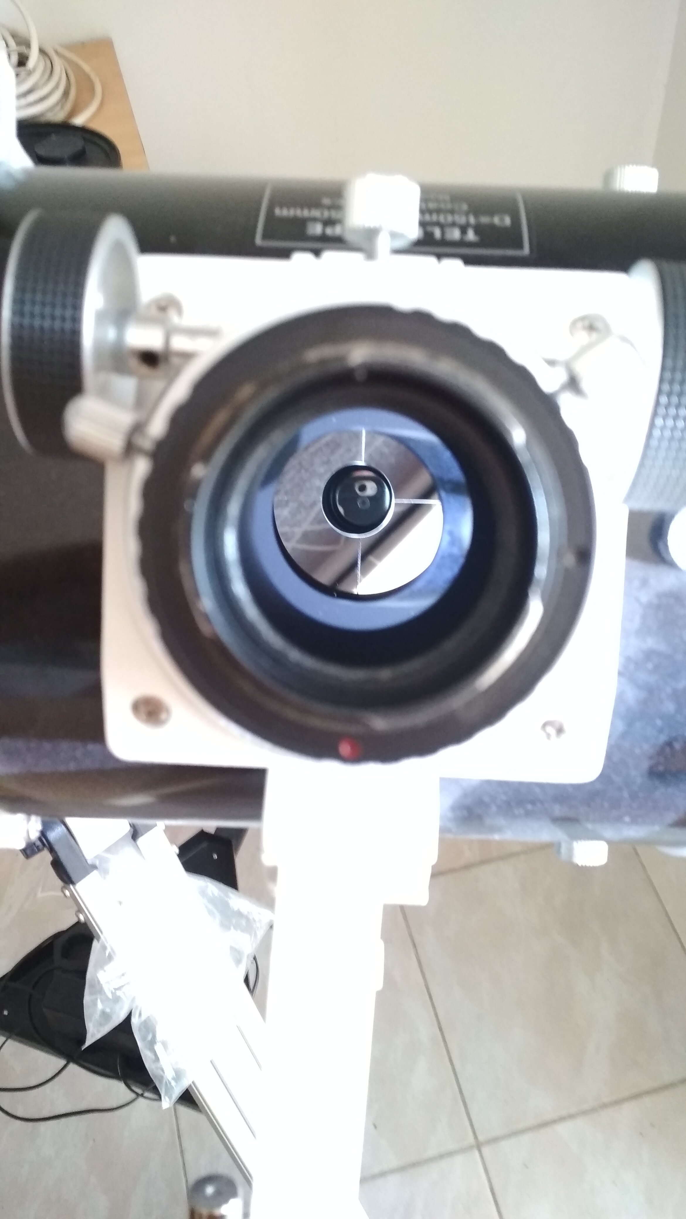

@sebseacteam
Comme promis, les photos du PO. (Dsl pour la qualité des photos..)
Modifié par Jacques Jouan
Là où tu seras sûr de ta collimation, ce sera sur une étoile.
En defocalisant un peu en intra et extra focale tu auras une bonne idée de la collimation réalisée au laser.
Ensuite mettre une Barlow 2x voir 3x pour affiner la collimation.
Il n'y a que comme ça que tu auras un tube bien réglé.
