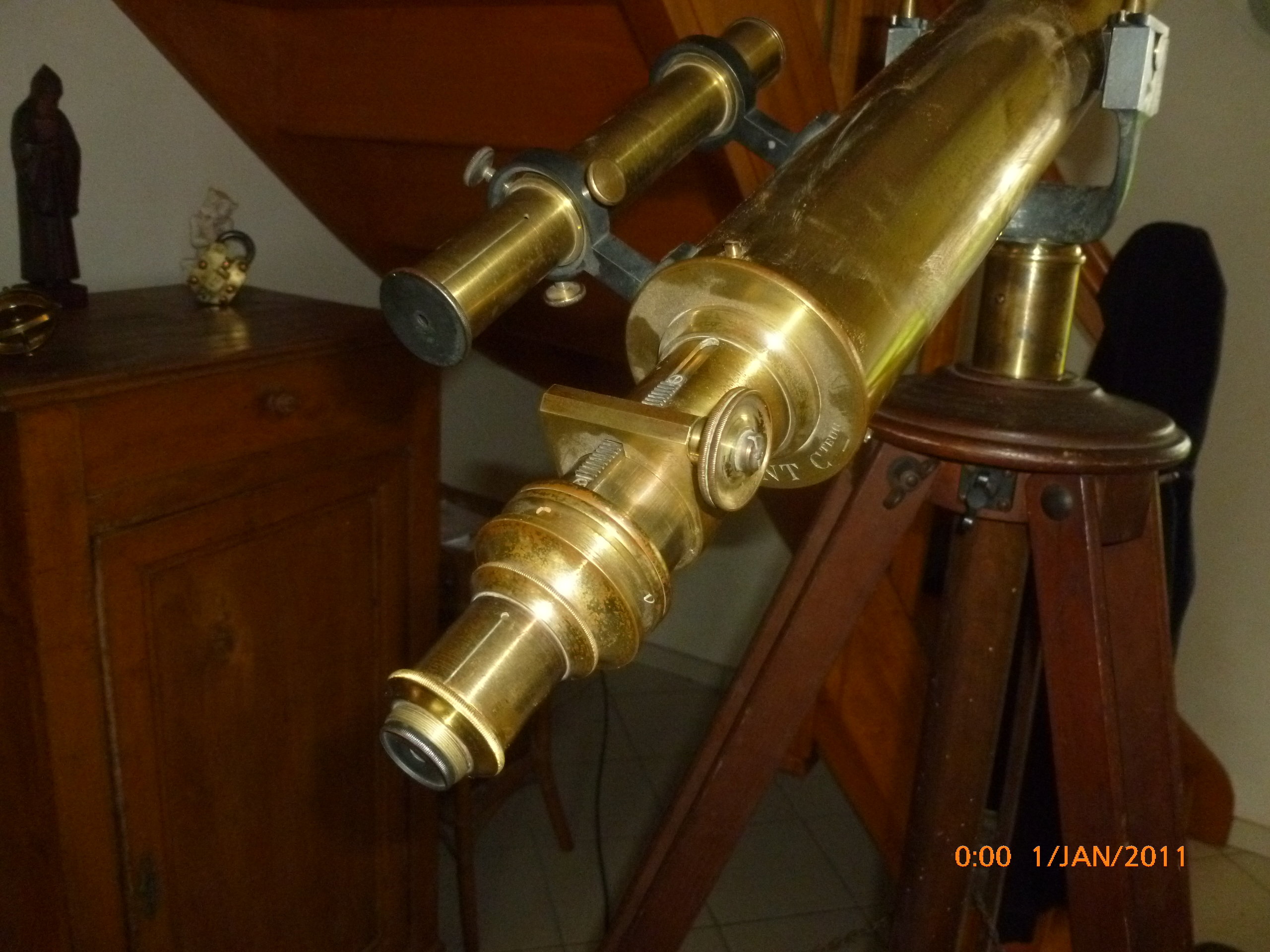

Bonjour, je possède une lunette Manent des années 1930 et un appareil photo reflex numérique canon eos 1200d, je souhaiterais savoir si il était possible de faire de l'astrophotographie avec ces deux matériels ? Qu'est ce qu'il me faut comme matériel en plus pour pouvoir faire de la photoP1010262.thumb.JPG.8d1178bc02c575761d670a2e305460de.JPG

Je ne connais pas la lunette mais c'est vraiment un belle objet 😯
Une chose est sur c'est qu'il faudra la monter sur une monture équatoriale motorisé pour te lancer dans l'astro photo, ou sinon tel que, tu peu éventuellement tester la lune.
Pour sa il te faut des bagues d'adaptation pour monter ton APN au foyer, mais ca va dépendre du diamètre d'entrée du porte oculaire qui n'est sans doute pas standard vue l'âge de la lunette et je ne sais même pas si l'oculaire est démontable sur ta lunette. Et je doute un peu aussi de la qualité optique...je me trompe peu être.
D'autre serons mieux te renseigner 😉
D'accord avec lAtome !  C'est du très très bel objet ! je le verrais bien dans ma collection :) mais pas sur que la "cheffe" soit d'accord avec ça ;)

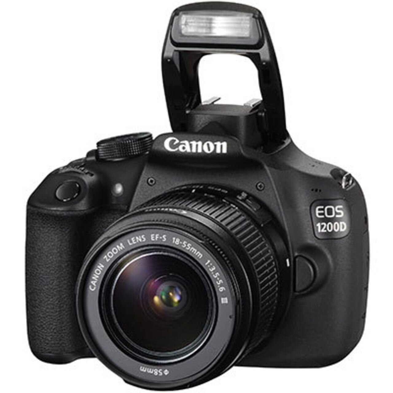

Un adaptateur (pour mettre à la place de l'objectif de ton canon) comme ceci : https://www.telescopes-et-accessoires.fr/bague-t-sky-watcher-pour-canon-eos-c2x30355467
+ Un adaptateur M42 (T2) vers, soit le coulant de ta lunette, soit le filetage (si présent) coté porte oculaire de ta lunette mais comme dit lAtome (qui t'a tout dit), c'est un fort bel objet !
Pourquoi pas essayer de faire quelques courtes poses (car si pas de monture équatoriale motorisé = pas de "longues" poses et donc, pas d'objet diffus du ciel profond genres galaxies, nébuleuses ... que de la lune d'après moi). Si tu y arrive (à trouver un adaptateur M42 vers le porte oculaire de ta lunette), hésite pas à mettre tes photos dans ce sujet, ça serait fort intéressant uniquement par curiosité car, comme dit lAtome :

Merci pour vos réponses, quand à la qualité, la vue est vraiment très net mais j'observe seulement la lune et les paysages, si j'arrive à prendre des photo je les posterais, ça donnera une idée...
