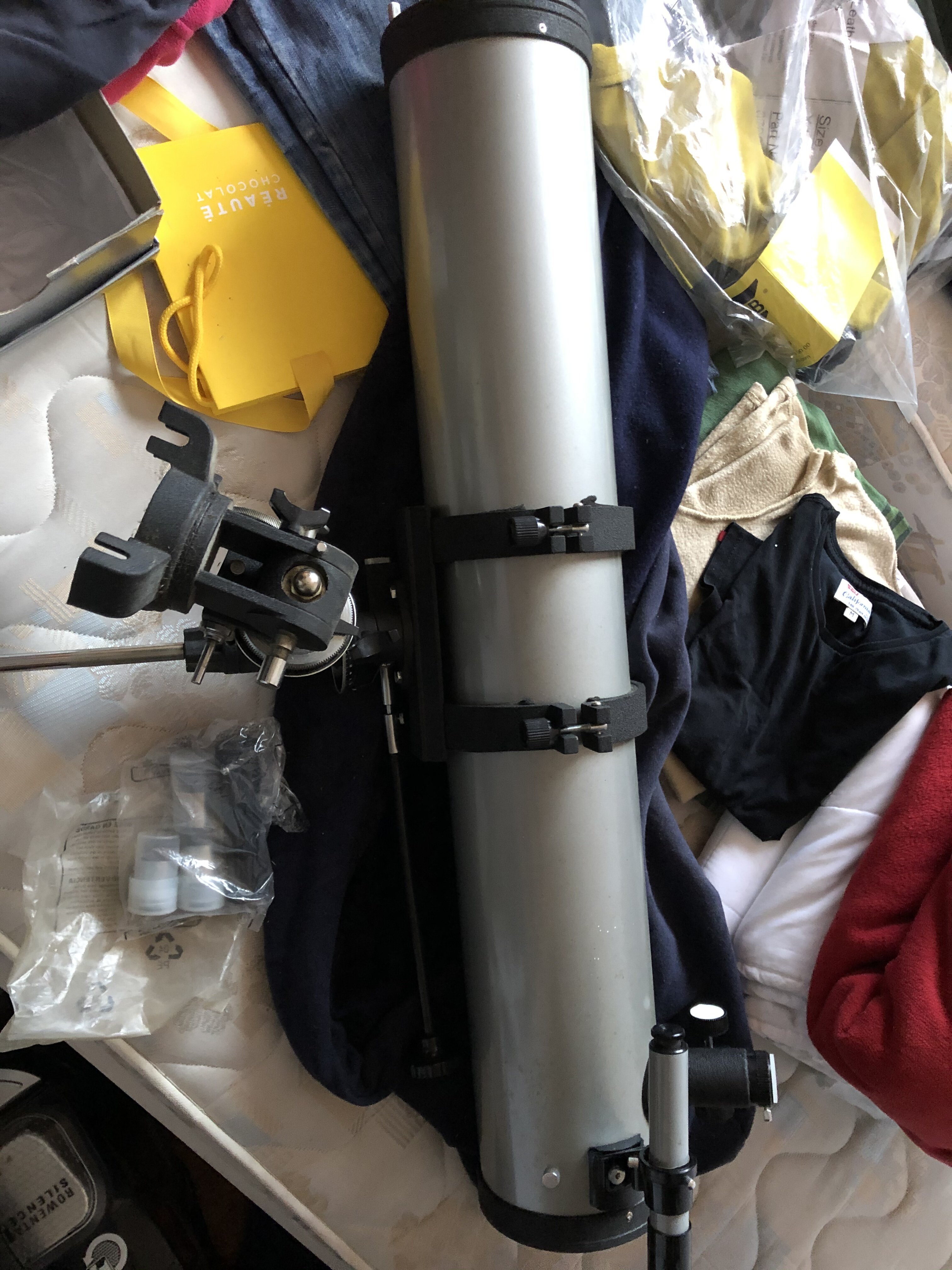

je viens de récupérer un télescope mais il n'a pas de marque, rien!
quelqu'un aurait-il une idée sur cet appareil? C'est un 150/900 il a été acheté il y a 25 ans...
merci!
Bonjour et bienvenue!
Pas de doute c'est un télescope.
Plus exactement de type Newton avec une monture équatoriale.
Les proportions indiquent qu'il s'agit plus vraisemblablement d'un 114/900.
C'est à dire une ouverture de 114mm pour une focale de 900mm.
L'âge indiqué, les matériaux, peuvent laisser envisager deux origines, japonaise ou chinoise. La première étant plus qualitative quoi que sur la fin des années 90 c'est discutable.
La seconde est plus fréquente, le monde ayant été inondé de ces instruments sous divers labels.
Je pencherais plus pour la première,  je ne sais pourquoi, ce métal mat et rugueux sûrement, et les colliers qui sont moins courants.
Difficile d'en dire plus.Tu n'as pas d'autres photos?
Est-ce que ça fonctionne ?
Il faut retrouver le trépied, vérifier l'état du miroir au fond du tube (champignons, poussières, éclat, fissure, desaluminisation...), l'état du miroir secondaire à l'avant du tube (pareil que pour le primaire), insérer un oculaire et essayer de faire la mise au point sur un objet très lointain.
On peut faire des observations sympathiques avec un matériel de ce type.
Est-ce que ça vaut quelque chose ?
50 balles s'il est complet et en bon état.
bonsoir, ca ressemble beaucoup au anciens téléscope de la marque OFELI.
ont les trouvaient chez nature et decouverte, ou autre pour 150 euro env.
c est un téléscope pour debutant , je te conseille de le netoyer et découvrir comment s en servir 😊. ou sinon tu peux le vendre.
