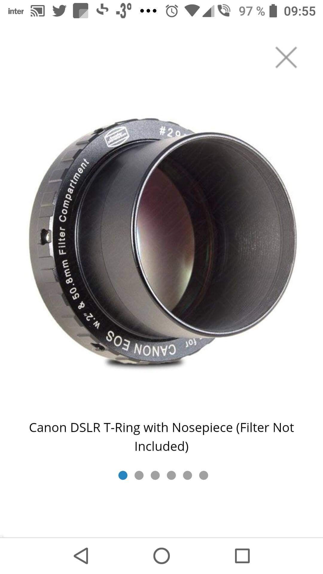

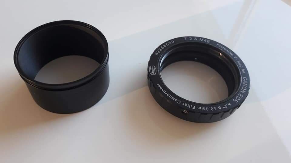

Je démarre l’astrophoto et j'ai reçu via les annonces cette bague T2 EOS. Je voudrais monter le tube de 50 dans la bague comme sur la photo mais je vous avoue que je n'ai pas compris comment. Pourriez-vous m'aider svp ? Merci à vous.
en somme tu dis que tu ne peux pas visser ton tube de 50 dans la bague Canon?
Ta bague Canon a 2 filetage interne: un T2 et l'autre M48
https://www.pierro-astro.com/materiel-astronomique/accessoires-apn/bagues-canon-eos/bague-t2-m48-pour-canon-eos-tolerance-zero_detail
Les diamètre sont différents?
visuellement sur la photo, on a l'impression que le diamètre de ton tube est supérieur à celui de la bague Canon

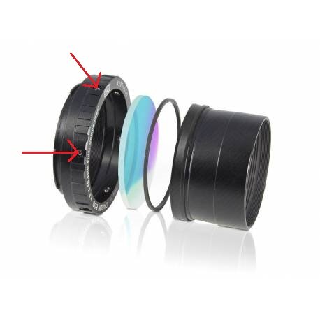

La bague M48 ne se "visse" pas (elle n'a pas de filetage externe de fait), mais est serrée par les petites vis BTR sur le pourtour de la bague EOS :
