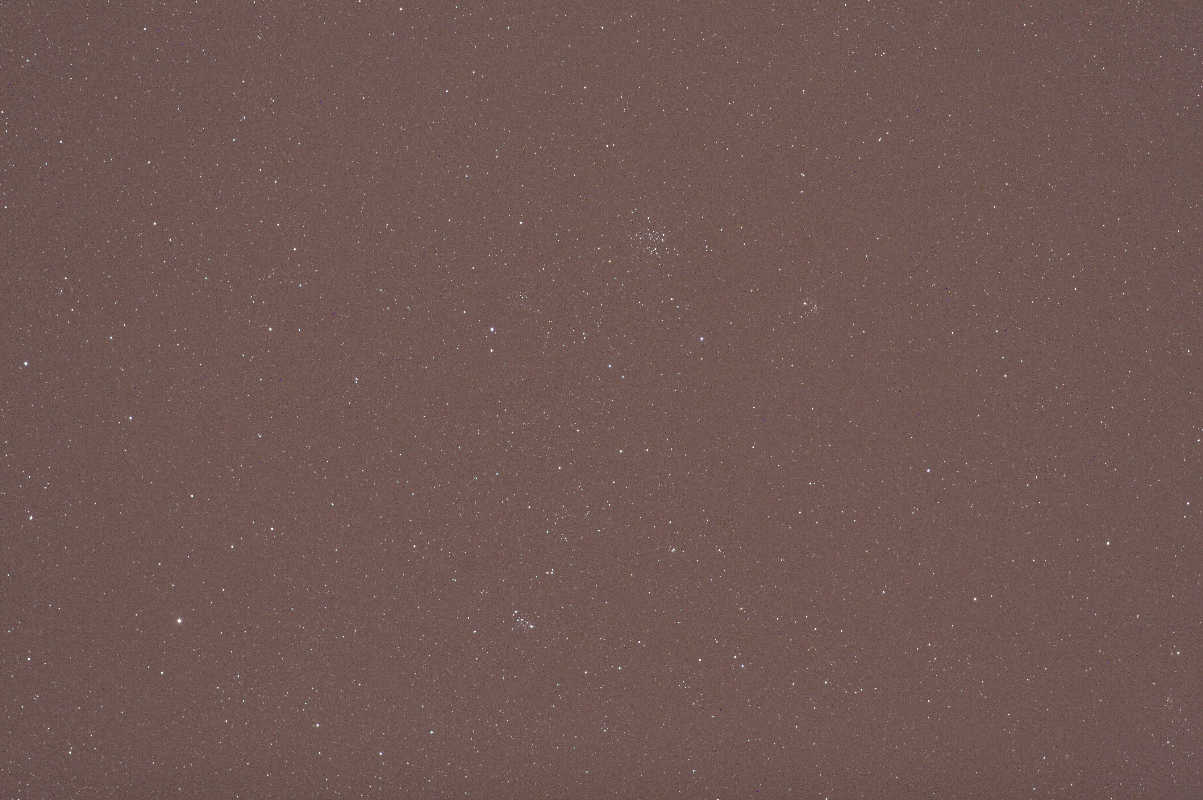

Je me tourne vers vous pour avoir des pistes sur ce que j'ai pu rater sur ma session d'astrophoto hier soir. C'est la première fois que j'ai un résultat aussi peu convaincant...
Je me suis lancé (pour la 2ème fois) sur la nébuleuse du coeur, je sais qu'elle n'est pas facile pour un débutant mais mon premier essai était très encourageant, et ayant amélioré mon matos avec un réducteur de focal je voulais la re tenté.
Mais voila...le résultat sortie de Siril n'est vraiment pas exploitable, de plus, aucune trace de nébulosité et pourtant avec 176 cliché de 50 sec, et quelques DOF comme je fais d'habitude.
Il y avait un ciel plutôt propre hier soir (pour le coin ou je me situe en tout cas) mais beaucoup d'humidité. Ca viendrai de la mon résultat ?

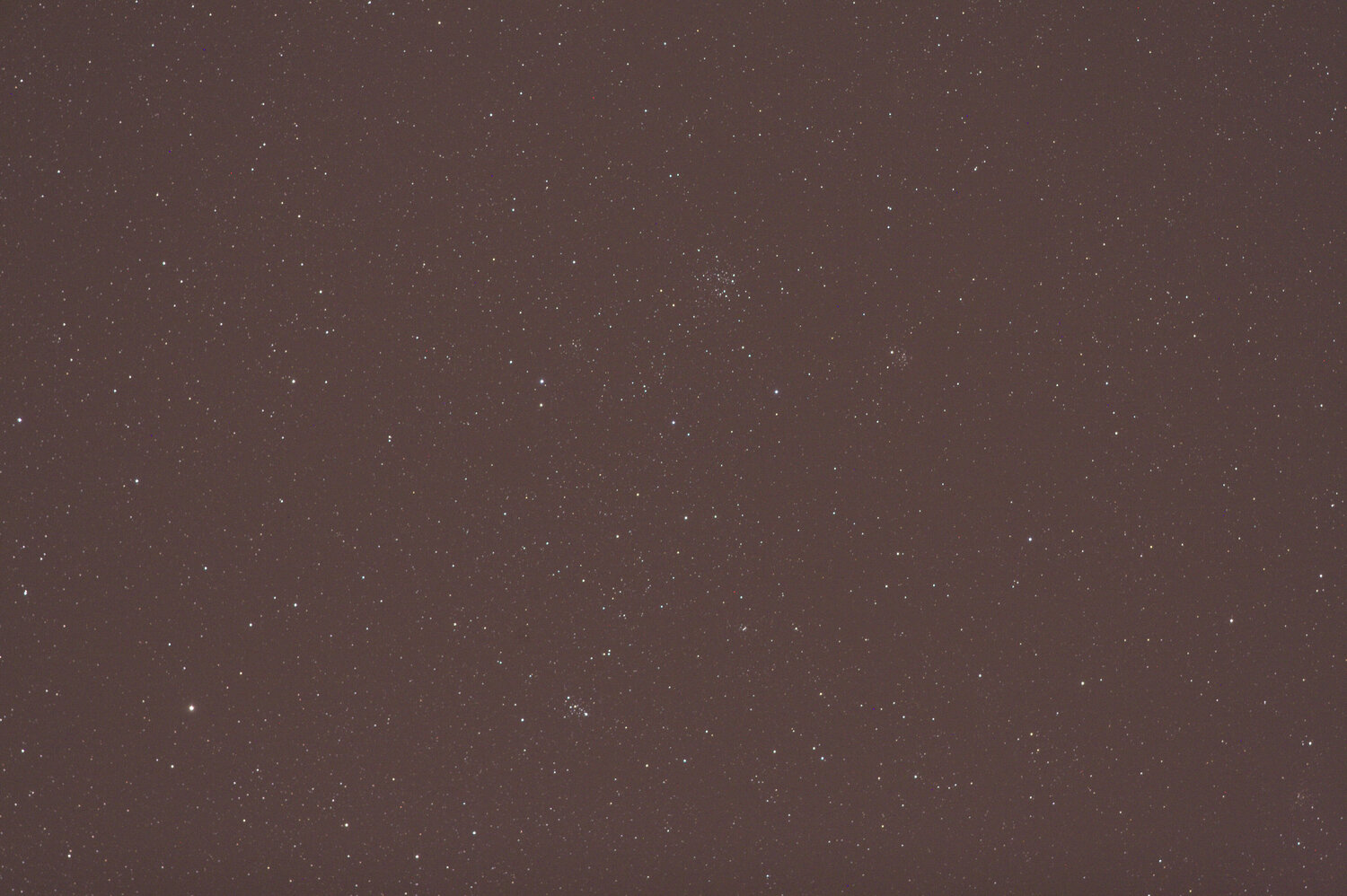

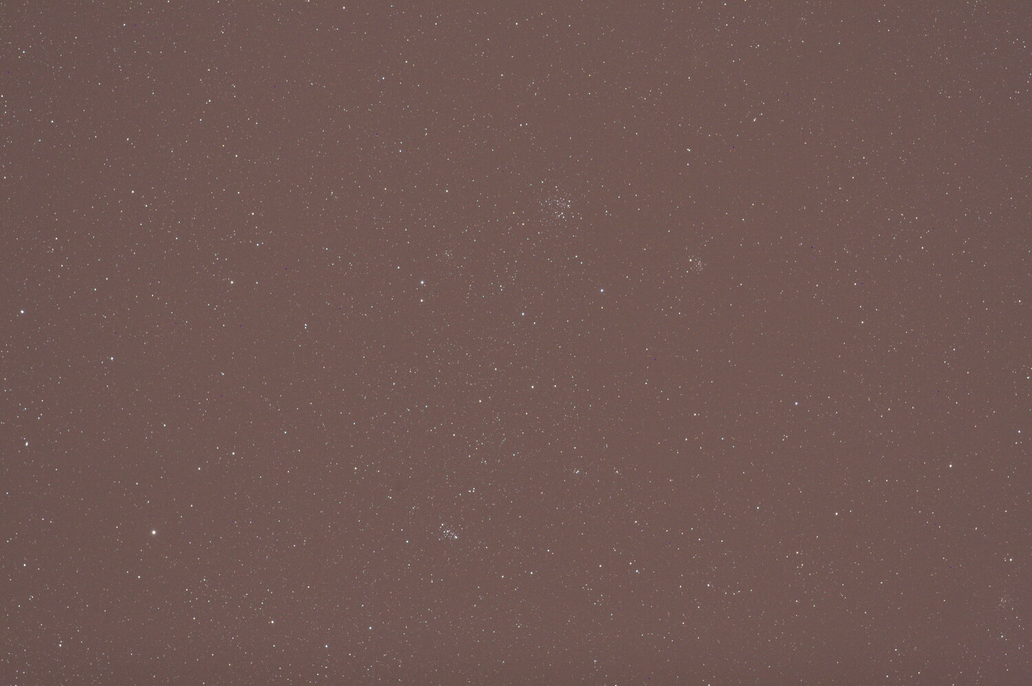

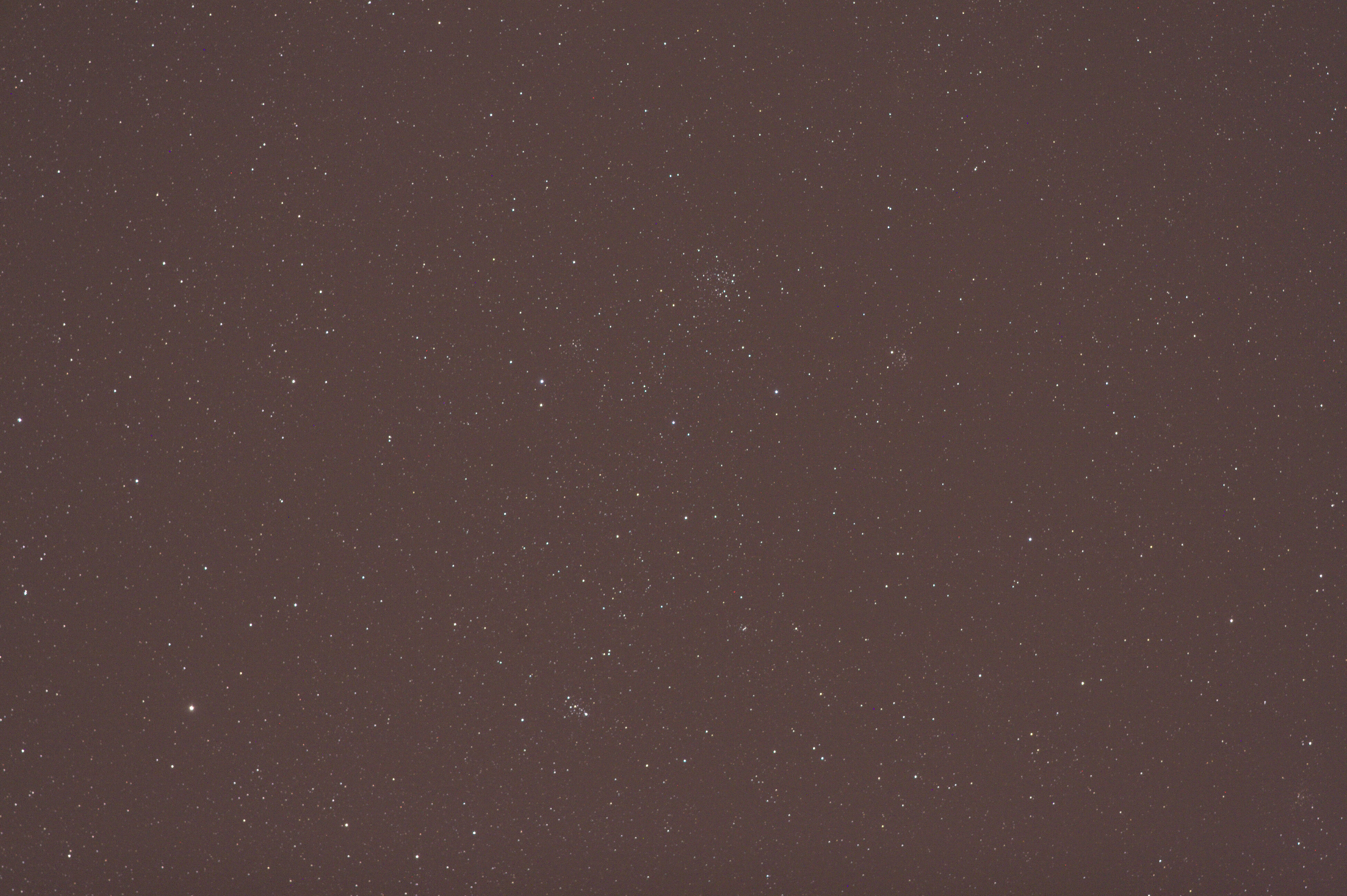

Je vais vous transmettre la première et la dernière photo de soirée pour que vous puissiez comparer ainsi que le traitement sortie de Siril
Voici la première photo de la soirée
Voila la dernière de la soirée, et entre les 2 rien d'anormal

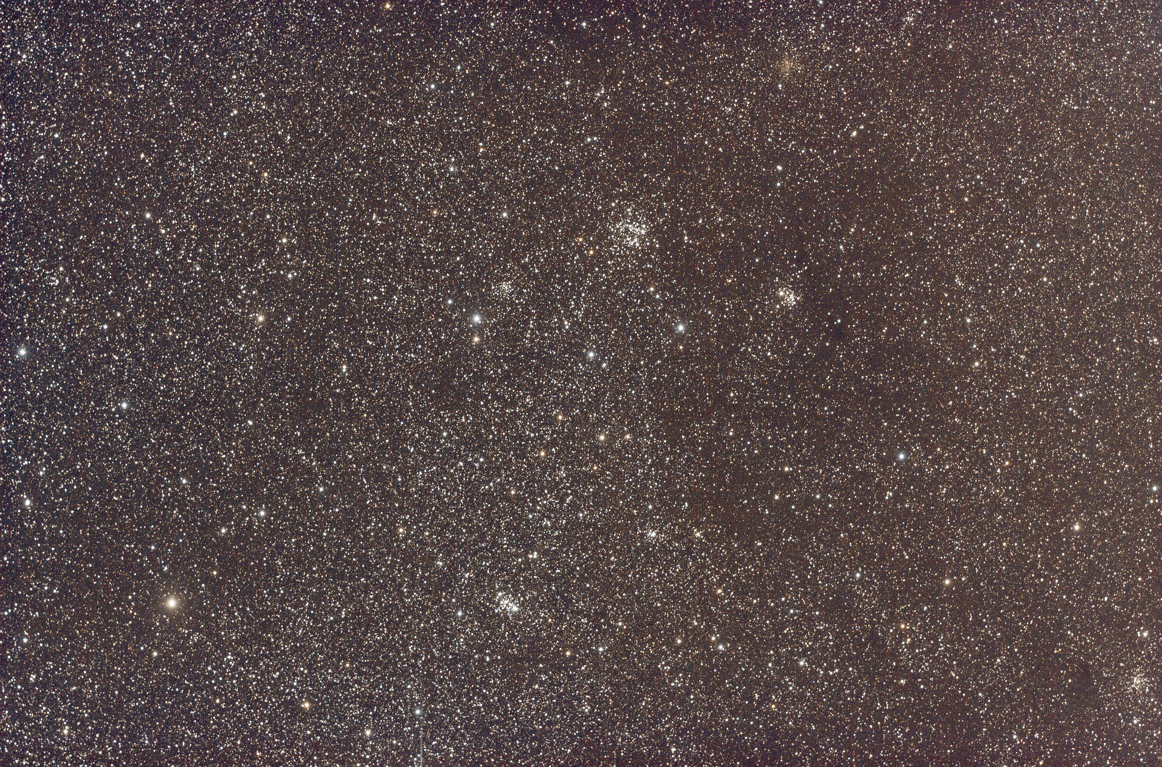

Et la le résultat à la sortie de Siril
J'ai comparé avec mon premier essai fait durant une autre nuit, et le cadrage est pas si mal, on reconnais les amas d'étoiles caractéristique de cette nébuleuse, mais aucune trace de nébulosité contrairement à mon premier essai et un résultat très brouillon...bref, si vous avez de pistes sur ce qui à cloché je suis preneur !
Par avance, merci !!!

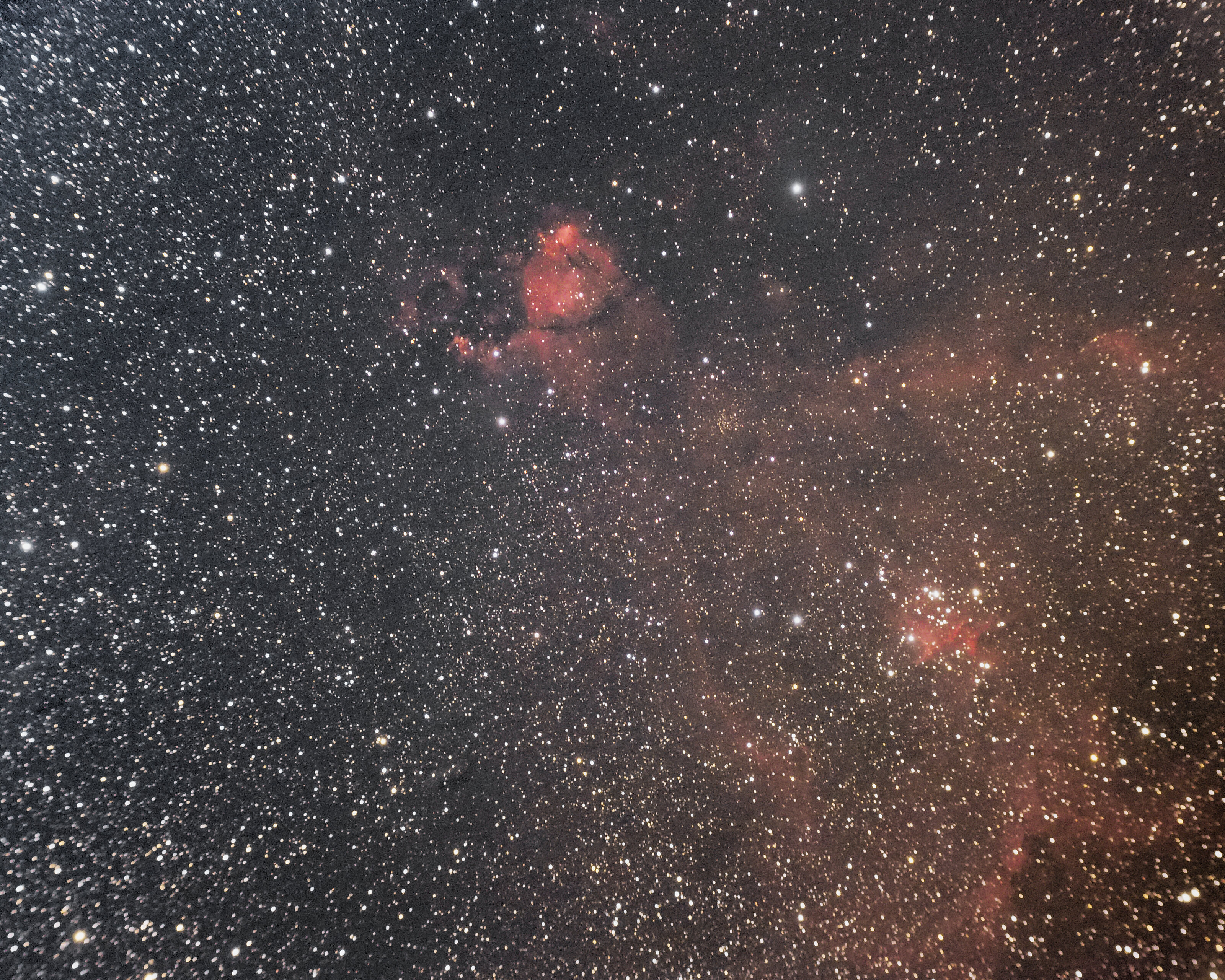

Tu peux nous montrer ton précédent résultat ?

Question bête mais... Tu es sûr d'être déçu ? Tu as fait une astrométrie ?

Tu n'es pas dessus
Vraiment ?!? pourtant ca y ressemble beaucoup, en haut de l'image que j'ai posté, un peu vers la droite il a un amas un peu jaune et en dessous à gauche, le "coeur" de la nébuleuse. Sur mon premier essai on retrouve l'amas jaune qui est quasiment centré et qui marque la fin de la nébuleuse, et en dessous à droite le "coeur" de la nébuleuse
Voila en comparant avec le premier essai avec 70 sec de pose et 140 clichés
sans réducteur de focal)
1884514726_Nbuleuse_du_Coeur_-_Siril_-_RawT_4.thumb.jpg.20aeba45f17c3a88e5203fed22b9617f.jpg
il y a 26 minutes, Drase a dit :
oui déçu car j'ai vraiment pas ce genre de résultat généralement. Après, si vraiment je suis mal cadré, je peu pas être trop déçu car finalement l'image à un peu de détail et la MES est pas dégeu pour du nomade, mais c'est pas le résultat voulu :be:
Au dela du fait que je suis peu être en dehors de la cible, l'image posté au début vous semble correct ? j'ai pas assez de comparatif et d'experience a mon actif pour savoir...

il y a 8 minutes, lAtome a dit :
Vraiment ?!?
Oui, clique sur le lien
PAs vraiment, tu as plusieurs amas sur ta nouvelle tentative, pas su l'autre

Pardon, dessus*
Peut être une MAP un peu imprécise, et des étoiles déformées (tilt ? Rotation de champ ? à vérifier) mais sinon pour moi pas de défaut majeur :)
Je dis bien "pour moi", à voir si des gens plus expérimentés ont un avis différent

il y a 1 minute, Drase a dit :
Vue que j'ai eu le réducteur récemment, la multitude d'amas ne ma pas interpellé étant donné que j'ai un champ plus vaste et que cette zone est bondé d'étoiles ! (355 de focal d'origine à 255 avec le réducteur)
il y a 4 minutes, Drase a dit :
Ooooh mais c'est génial sa !!! je connaissais pas et justement je cherchai un truc dans le genre :laughing-smiley-012
Désolé, j'avais pas cliqué avant de te répondre car dans ma tête je retrouvais les même amas, donc un cadrage ok (mais disposé différemment)
Et non...pour le cadrage je n'était pas sur d'être dessus. Je n'est pas beaucoup de moyen de vérifié si je suis bon. Je fais tout en manuel avec les coordonnées. Généralement je shoot à 30sec, iso max, et je regarde si des traces de nébuleuse font surface, j'affine le cadrage la ou je pense être bien placé et je déclenche les séries quand tout est bon pour moi. Mais celle ci ne se montre pas a 30 sec de pose avec mon matériel...d'où l'incertitude du cadrage !
Surtout ne jette pas ta photo ! Sur fond de Voie Lactée d'une grande richesse en étoiles, elle montre plusieurs amas ouverts intéressants (M103 très reconnaissable en triangle pointu) d'une constellation qui en contient encore d'autres. La nébuleuse du Cœur, c'est surfait... ;)
ahah ok @'Bruno :D je la garde avec plaisir ! J'avoue que j'avais quelque rancoeur contre elle après 3h de shoot dans le froid, mais finalement c'est entièrement de ma faute...du coup je lui pardonne ses défauts ;)  merci !

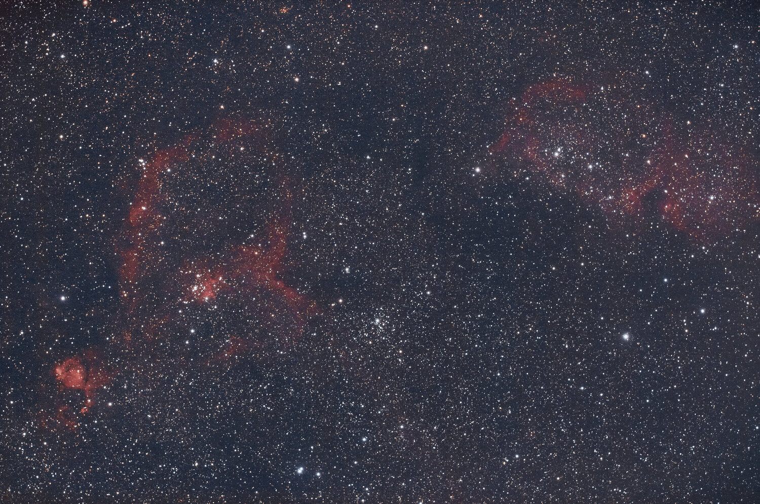

Bonjour !
Je revient vite fais pour conclure ce post en vous faisant un petit "cadeau" pour vous remercier ;)
Je l'avais dit que la 3ème fois serait la bonne !!!
Et puis si vous avez des conseils d'amélioration et des critiques constructive, je suis preneur !
J'espère qu'elle vous plaira
A bientôt !
  • Merci / Quelle qualité! 2
Elle commence à être sympa ta photo, les étoiles ont l'air bien propre.
Tu as combien de temps de pose ?
Je pense qu'il en manque un peu
Modifié par sun
Il y a 4 heures, sun a dit :
Merci, j'en suis plutôt content :)
Et oui en effet, j'aurais dû poser plus longtemps...J'ai hésiter et en plus je sais que cette objet nécessite un temps de pose relativement long pour se révéler correctement. Sur celle ci je suis à 157 light de 50 sec...j'aurai pu monter car en plus le suivi est pas dégueu ! Malheureusement je suis un peu bloqué, non pas par manque de courage de faire une nuit blanche, mais parce que je n'est qu'une batterie pour mon APN...il va falloir investir ^^
Il y a 4 heures, Jared a dit :
Ah oui c'est jolie, on voit les améliorations depuis la première photo 👌
Merci bien ! :laughing:
Je maitrise de mieux en mieux mon matos astro mais j'ai encore du mal à gérer le traitement cosmétique au travers les logiciels de retouche. Difficile de trouver le juste milieu entre le naturel et le surdosage dans le traitement.
Je suis toujours a 800, et il y a deja beaucoup de bruit...1600 j'ose même pas essayé 😅 et en dessous, le capteur n'est plus assez sensible
