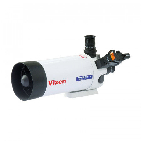

J'ai enfin sauté le pas en me trouvant un petit Mak Vixen 110/1035
Double sortie oculaires, une dans l'axe et une perpendiculaire.
Plus qu'à optimiser ce ptit machin en lui trouvant les meilleurs oculaires possibles...
La monture Sky. AZ-GTi me séduit bien pour faire des sorties rapides dans la garrigue ou sur la terrasse de l'immeuble...

Ne voulant faire que du visuel pour l'instant, Comment exploiteriez vous les 2 sorties oculaires, sachant que celle dans l'axe est direct, et la perpendiculaire, effective en relevant un miroir interne...

Tu peux descendre à 8 mm, je pense.
Pour les deux porte-oculaires, tu auras sans doute la meilleure qualité avec celui colinéaire à l'axe du tube, mais la différence devrait être négligeable.
Cette position est toutefois peu pratique, sauf en diurne.
j'en ai eu 2 (projet binoscope avorté) et si on grossit trop on perd du contraste
l'optique permet 180X au niveau qualité mais sur les planètes çà devient un peu fade
entre 7 et 8mm tu es dans le vrai
La double sortie est surtout utile pour la photo. Elle permet de centrer la cible avec l'oculaire en étant certain qu'elle sera sur le capteur, pour peu que le renvoi soit parfaitement orthogonal, ce qui ne semble pas être le point fort de ce petit tube 😕

Je sais qu'il est un peu fait pour la photo... Ce qui ne m'intéresse pas pour l'instant... D'autant plus que ça requiert une monture sèrieuse...
Je me demandais, donc, si je ne  peux pas utiliser une des 2 sorties comme un chercheur  (que je n'ai pas) en y adjoignant un 40mm par exemple , voir un redresseur en plus...???
Peut-être un peu chère et inutile....???
Plutôt passer par un point rouge (comme celui su ta photo), voire un chercheur classique.
Parce qu'un 40mm aura un petit champs (aussi grand qu'un 32mm en fait car on est à la limite mécanique du coulant de 31,75mm) et grossira déjà 26x.
Tu risques de galérer pour trouver tes cibles car le tube étant court tu auras du mal à viser comme avec une carabine.
