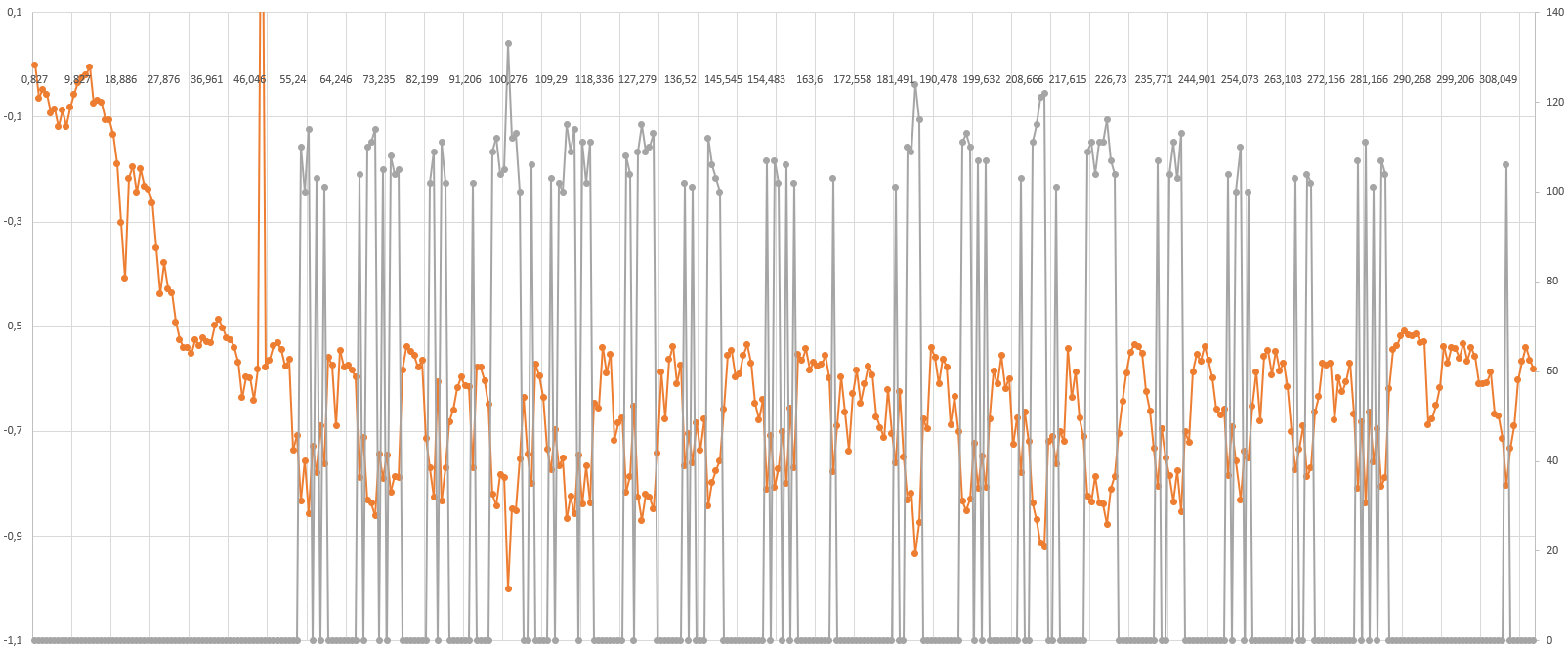

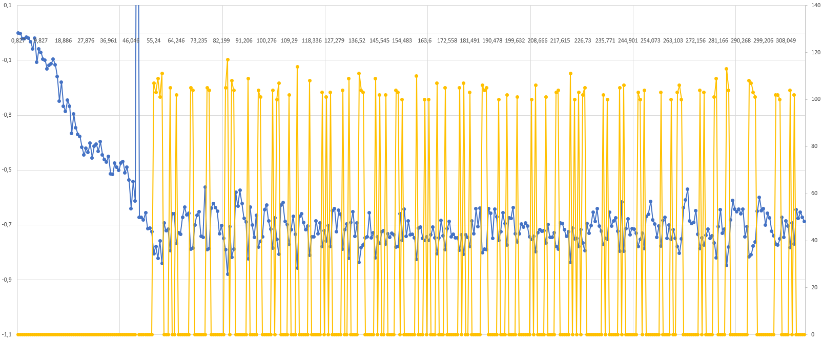

Je souhaiterais avoir votre avis.
J'ai bricolé mon chercheur pour y installer une caméra (Datyson T7C).
Et j'ai voulu faire de l'autoguidage pour essayer.
J'ai utiliser kStars et Ekos, sur Linux.
KStars et Ekos étaient relié à ma monture (HEQ5) et avec la caméra sur le chercheur.
J'ai lancé l'autoguidage.
Une calibration s'est faite, puis l'autoguidage c'est lancé. Au début une petite dérive, sur les 2 axes. Puis une stabilisation que j'ai trouvé impressionnante !!!
Et je pense qu'il y a un loup. Je doute, que sur une monture de ce type, on puisse avoir un tel résultat. Non ? Si ? Surtout sur un premier essai sans avoir rien configuré.
Je vous joint ci-dessous les graphiques (refait sous Excel).
Il faut savoir une chose. Lorsque j'ai fait la calibration, j'avais sélectionné comme optique, mon télescope (focale=2400mm). Quand je me suis aperçu j'ai arrêté l'autoguidage, j'ai alors changé l'optique par mon chercheur (focale = 170mm). Peut-être est là le soucis. Non ?
Je vous joint également, le fichier csv de l'autoguidage, ainsi que le fichier de log de cette cession d'autoguidage, avec la calibration, un premier essai avec le telescope puis un second essai avec le chercheur.
Etant néophyte en la matière, je veux bien des explication.
Ou alors j'ai la monture du siècle (je n'y crois pas).
PremierAutoGuidage.csv guide_log-2020-11-18T00-22-38.txt
