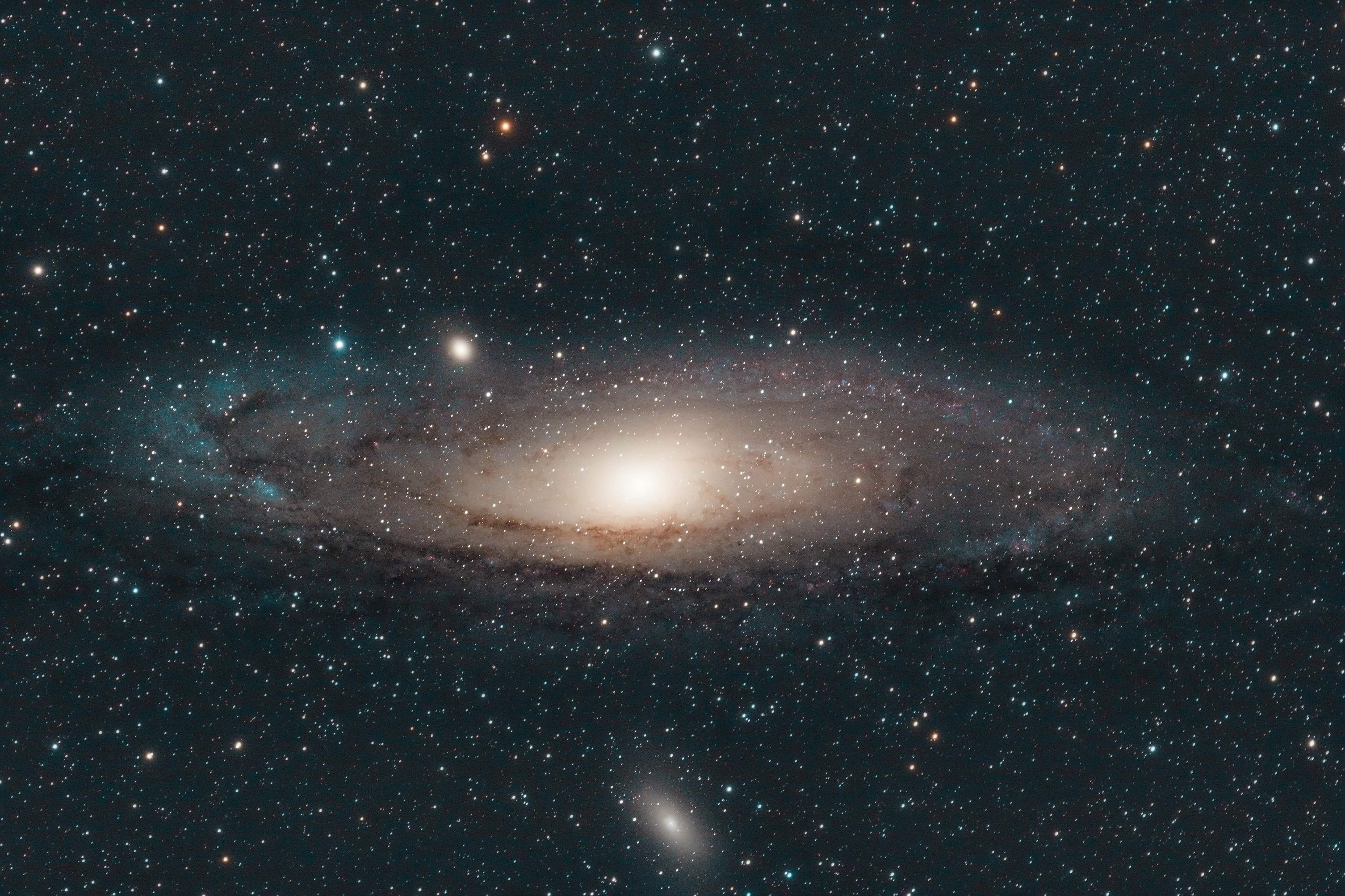

Voici mon premier vrai shoot sur M31, je vous présente notre voisine, la galaxie Andromède.
Coté technique :
120 poses de 90 secondes
Iso 1600
40 darks
40 flats
40 offsets
550D defiltré
Empilement sous siril
Qu' en pensez vous ?
Merci !
  • J'aime 5
Tu as du signal, c'est indéniable et le potentiel est là. Je trouve juste la colorimétrie un peu bizarre. Après, M31 c'est un objet qui a beaucoup de dynamique, tu peux aussi mixer avec des poses plus courtes (30 secondes par exemple) pour décramer le coeur. Mais bon, moi j'aime bien comme ça.
Sinon, pour une première c'est chouette !
Très bon début :)
Tu as pensé à faire la "Suppression du "bruit" vert" sous Siril ? Si oui, tu peux peut être rattraper la balance des couleurs en post traitement 👍
C'est un super début!
Autre axe d'amélioration par rapport à ce qui a été dit plus haut: tu as des étoiles allongées sur la full; il faudrait donc trier pour ne garder que tes images nettes avant empilement ou améliorer l'acquisition (mise en station..). La 80ed est sur quelle monture? tu autoguides?
Oui jai supprimè le bruit vert, les couleurs me plaisaient comme ca!
Sinon je suis sur heq5 sans autoguidage. Oui il y a un micro filet detoile du a la mise en station je pense!

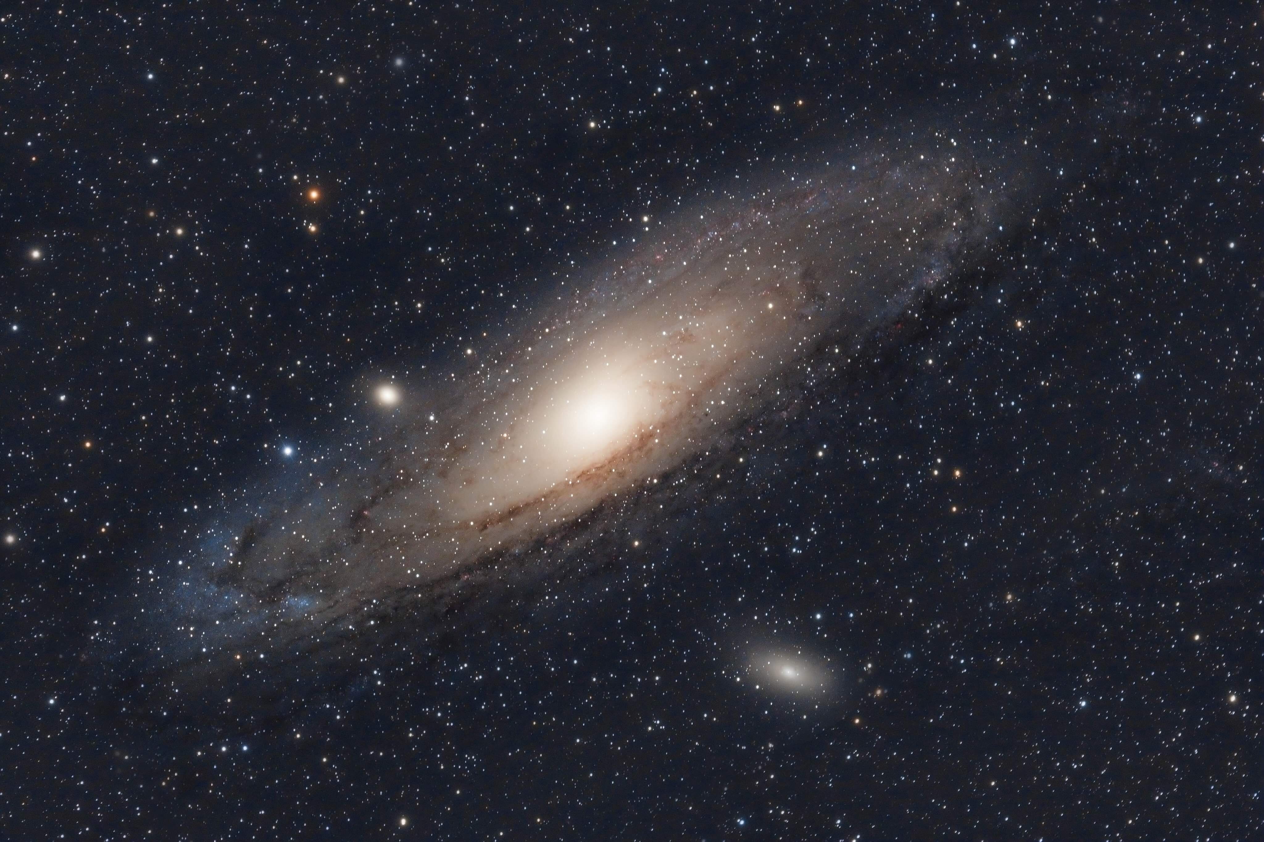

Ah oui, le recadrage en biais lui permet de respirer davantage et la colorimétrie me paraît plus convaincante. Super boulot, bravo !
