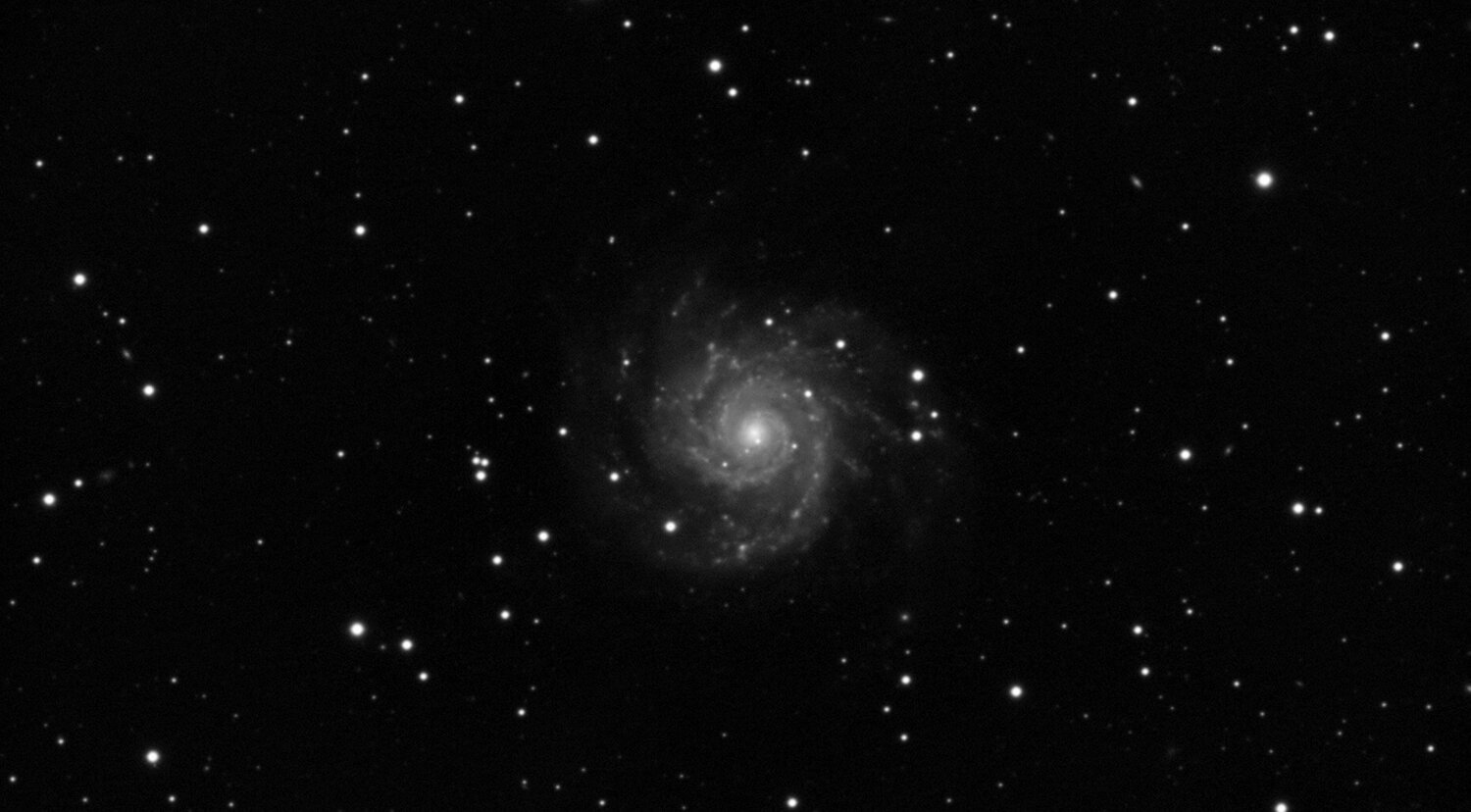

Cela fait plusieures tentatives que je fais sur des galaxies au foyer de la FSQ 106 avec une camera 290MM.
A chaque fois, DOF, prétraitement Siril et 2/3 bidouilles dans Photoshop.
J'essaie de faire beaucoup de pose pour "lisser" le fond de ciel ( 240 X 30 sec pour cette image), mais je trouve toujours que le fond de ciel est crade....-_-. j'ai vérifié 3 mois la MAP pendant les poses, je n'avais pas du buée....Comprends pas !
Si quelqu'un a une idée du pourquoi de la chose ou un bon tuto pour le traitement des image N/B, je suis preneur 😉
Philippe
La galaxie est sympa en tout cas, sur mon téléphone le fond de ciel n'a pas l'air si crade que ça.
 si tu veux le lisser tu peux tenter, sur photoshop, de jouer avec décalage et correction gamma , dans "exposition ", menu image puis réglage.
Il faut y aller molo, il doit rester un petit peu de bruit et éviter un aspect "plastique "
Merci, je ne connaissais pas cette fonction 😉
