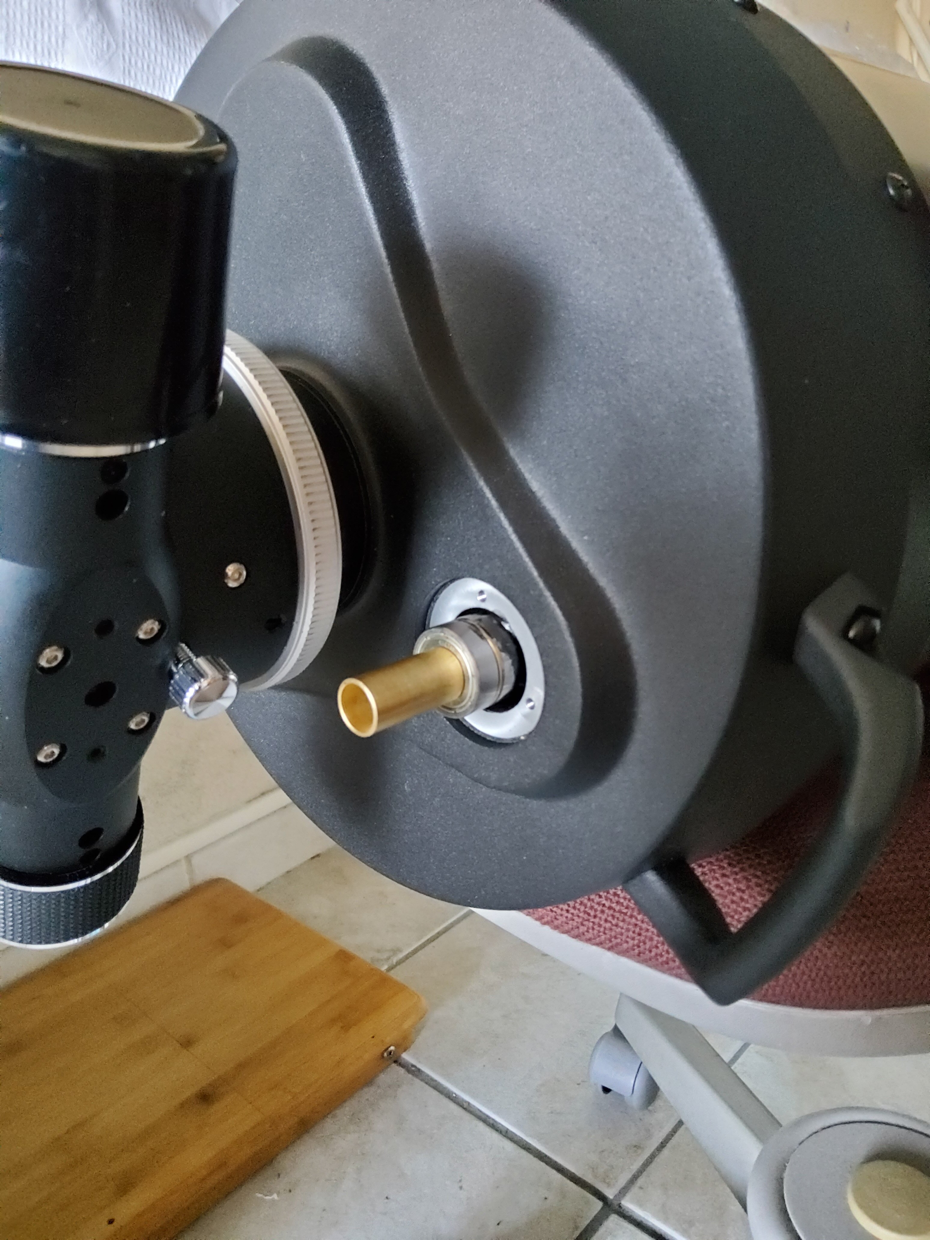

Je possède un C9 pour lequel j ai voulu mettre le focuser motorisé de celestron.
Or avec mes 2 mains gauches légendaires j ai après avoir enlevé la molette en caoutchouc, un problème avec la tige filetée .
Elle tourne apparemment dans le vide et elle avance ou recule toute seule suivant si le télescope pointe vers le haut ou le bas.
Avez vous déjà eu ce problème?
Pensez vous que la garantie peut marcher?
Je joins une photo
D’avance merci.
Fred

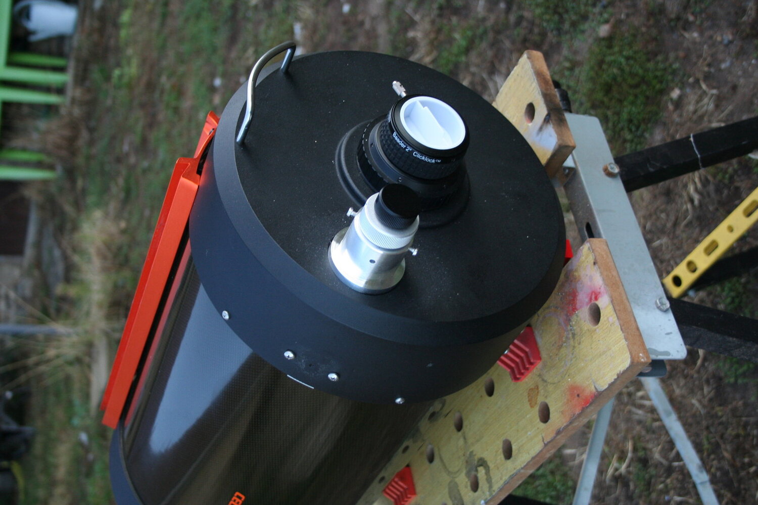

Il manque une pièce (celle qui est maintenue grâce aux 3 taraudages à 120°) ; cette dernière bloque axialement la pièce qui ressemble à un roulement et donc l'axe ... Sauf erreur de ma part car je ne dispose que d'un C11 avec qui j'ai fait ça :

Avant un problème quelconque de garantie, as-tu bien regardé si ce moteur de mise au point est bien compatible avec un C9 (s'il s'agit du moteur de MAP Celestron sorti voici qq mois) ?
