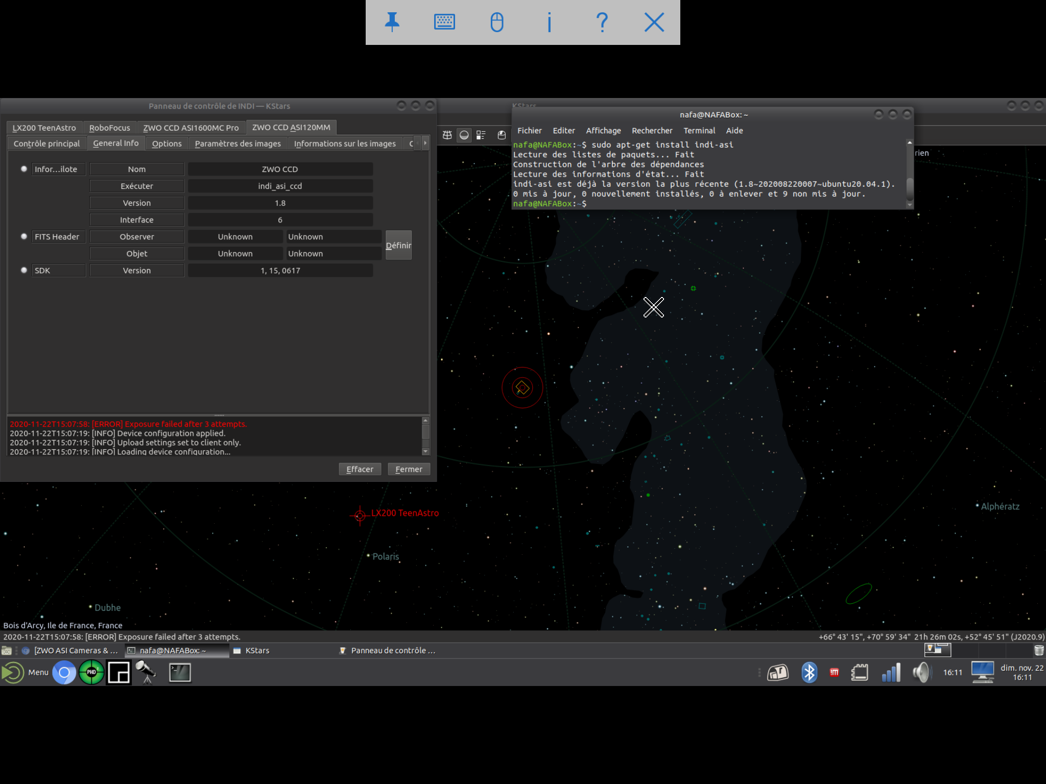

Bref ! Je travaille sur un RPI4 avec la NAFABOX. Je viens de faire la mise à jours sur UBUNTU 20 et les dernières màj de KSTAR/EKOS ainsi que les màj des librairies INDI dont celles pour les Cam ZWO ASI.
je lance kstar, je lance ekos, je sélectionne les drivers pour les caméras et je démarre l’ensemble.
Tous les voyants passent au vert, j’ai bien mes 4 onglets qui se mettent en place et chaque driver est bien reconnu, y compris celui de ZWO_CCD_ASI120MM. Tout semble fonctionner correctement.
je vérifie la prise en main de la monture = ok
je vérifie les mouvements du robofocus = ok
je vérifie la prise de vues avec la ZWO ASI 1600MC Pro = ok
je vérifie la prise de vues avec le clone ASI 120MM = Fail
je fais la même chose pour vérifier avec une vrai ZWO ASI120MC = Fail
je vous mets un screen shoot de l’affaire et vous demande de l’aide. Quelqu’un aurait-il une idée ? 🙏

Salut JPh,
Marrant, j'ai la furieuse impression qu'on a le même prénom 😁
2 questions :
- as-tu testé ta caméra seule ? Je veux dire sans connecter la 1600 ? Car il semble y avoir encore des pb quand on branche 2 ZWO en même temps. Les habitués passeront clarifier ce point.
- as-tu fait la mise à jour Kstars 3.5.0 ? Cette version semble encore un peu buguée.
J'ajoute que ma 120mc avec driver asi modifié fonctionne très bien 😉

Salut Tony,
c’est ton 2ème prénom alors 😂🤣 et oui mes parents sont fans de Johnny 🎸🎤
Oui j’ai essayé la 120 toute seule, rien y fait 😩
j’ai essayé en la branchant derrière la 1600, rien
j’ai essayé en la branchant seule directement sur le RPI4, rien
Par contre quand je la branche sur un autre PC (une ancienne tour), sur KSTAR/EKOS, sous Windows Vista, là, ça fonctionne normalement.
je continue à chercher 😩
JPh
Nan c'est mon premier prénom 😆.
Donc c'est  sous linux que ça merdouille. Et avec un autre logiciel comme firecapture sous linux, ça donne quoi ?

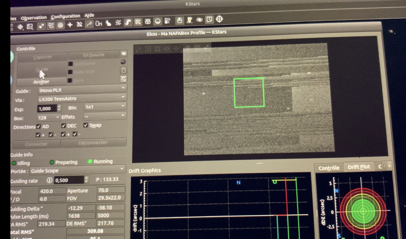

Salut tout le monde,
Bon, je reviens vers vous avec mon histoire de problème de fonctionnement de la caméra ZWO ASI120MM.
Malgré les nombreuses tentatives de toutes sortes, y compris les mises de jours de KSTAR/EKOS et des pilotes, y’a rien n’a faire, ça fonctionne pas.
J’ai essayé avec une autre cam, l’INOVA PLA-Mx et là aussi j’ai un autre problème. Utiliser en autoguidage, les temps de pose sont aux alentours de 2 ou 3 secondes. Le chargement de l’image ne se fait pas correctement, on dirait que le buffer de la cam n’arrive pas à envoyer la totalité du fichier image (voir photo). Du coup, il n’y a qu’une image sur 3 ou 4 qui passe entièrement et correctement, donc vous imaginez bien qu’en suivi c’est pas glop ! Je me retrouve avec des étoiles qui ressemblent à des patates. Sniffff
Alors, je pense qu’il faut que j’investisse dans une autre caméra de guidage et pour ça, j’en appelle à vous tous qui utilisez KSTAR/EKOS et PHD2 version récente (3.5.0) sous nafabox et sur un Raspberry Pi4.
