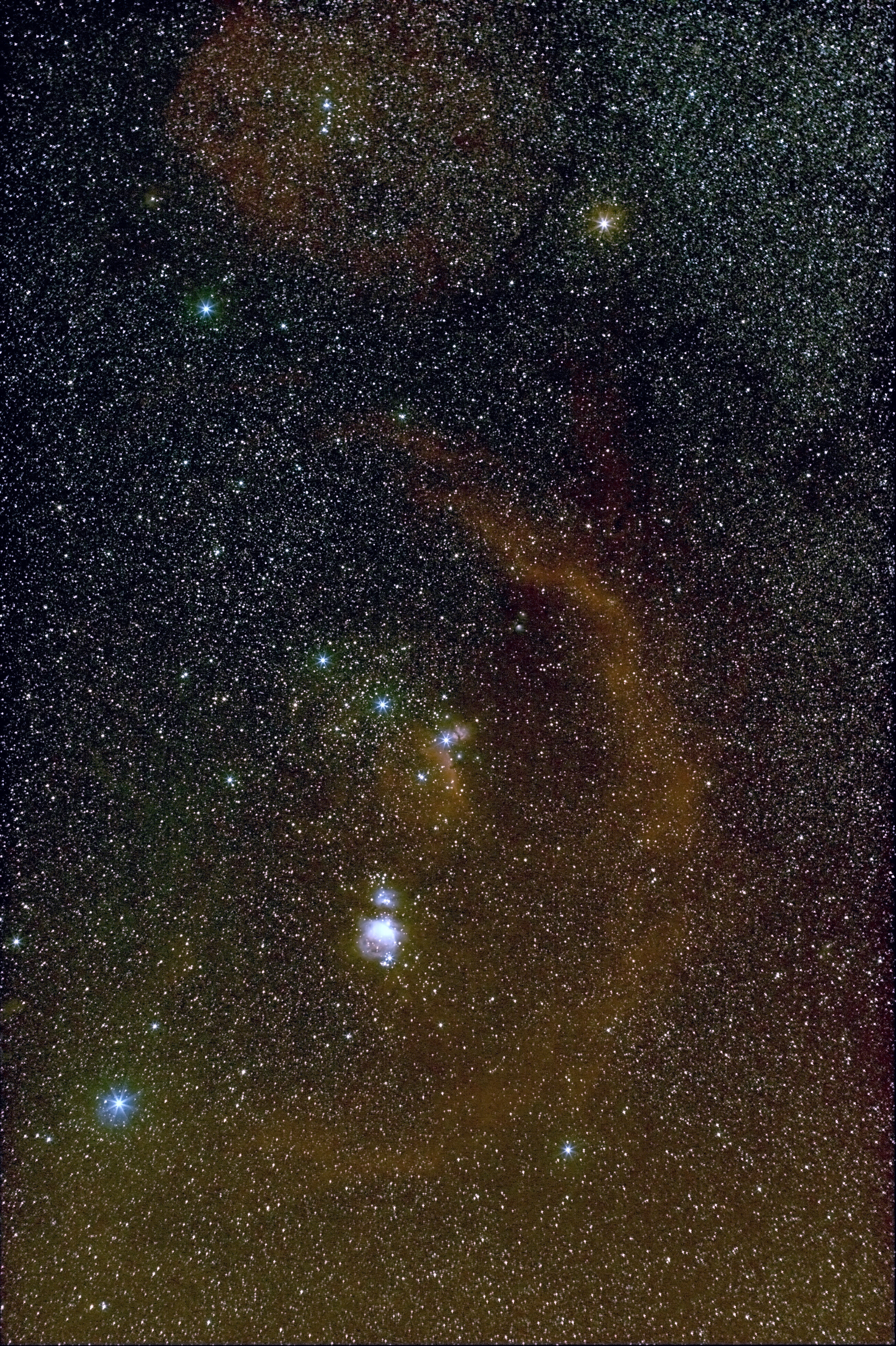

Une petite photo faite hier, pour changer des M42 qui florissent sur le forum j'ai voulu prendre toute la constellation :
J'ai fait la photo avec un 50mm super takumar f/1.4 (objectif de 1971 qui présente la particularité d'être radioactif) sur une star adventurer mini.
ouverture de f/2.8
Canon 1000D défiltré total et refiltré eosclip CLS- CCD
1min d'exposition
800 ISO
45 images, 30 darks, 12 offsets, 12 flats
Bien évidement je suis preneur de toute remarque et conseil.

Un bravo... et une remarque : elle serait pas inversée la photo, des fois ?:b:

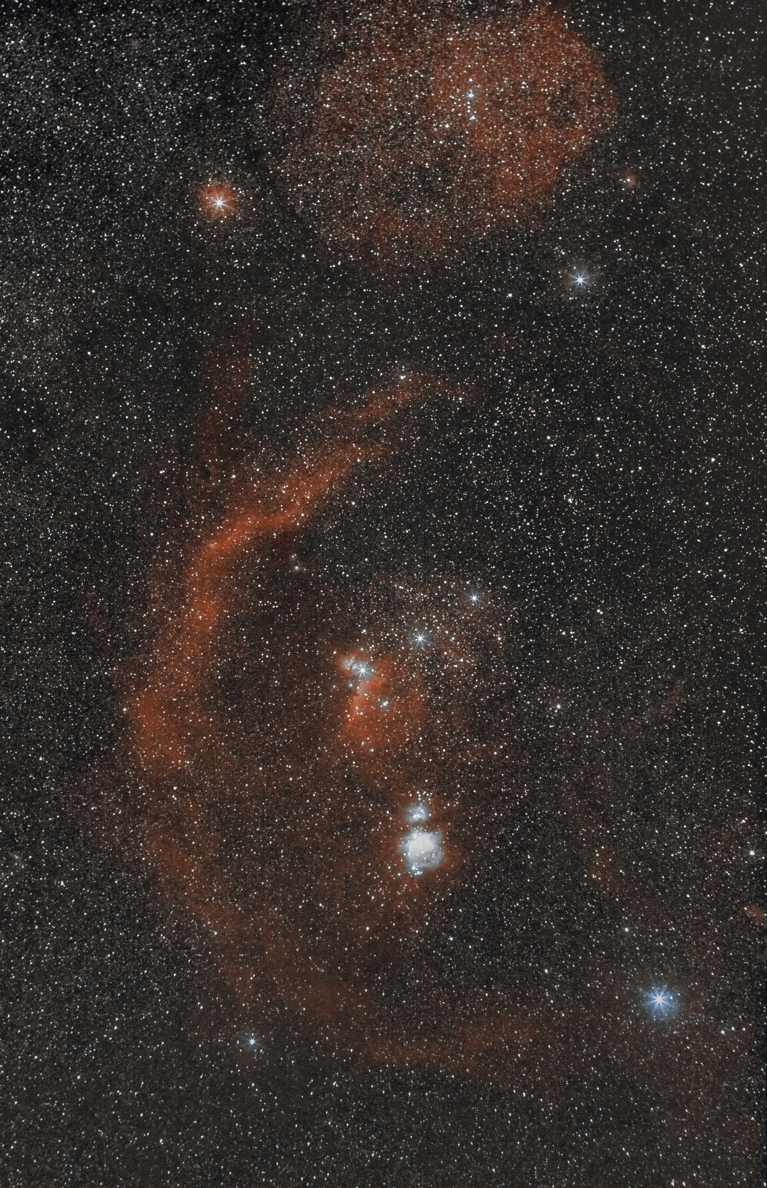

Bravo pour ton images, elle est sympa et on y voit notamment très bien la boucle de Barnard ainsi que la grosse nébuleuse au dessus.
Tu as par contre un gradient très important (bas de l'image très jaune). Je me suis permis une tentative d'amélioration sur ton jpeg (j'espère que ça ne t'ennuies pas) et je l'ai remis à l'endroit au passage:

il y a 19 minutes, Hans Gruber a dit :
Merci pour cette version.
En effet il y a un gradient que je n'ai pas réussi  retirer. Puis-je te demander comment tu as fait ?
J'ai utilisé le process DynamicBagroundExtraction de Pixinsight. Siril a également un outil d'extraction de gradient qui devrait faire l'affaire.
Il y a 3 heures, Astrophoto_49 a dit :
La moitié des images présentées sont inversées malheureusement.
Un des outils utilisé doit provoquer une inversion, et ça ne se remarque que sur les objets bien connus.
@Hans Gruber Je suis bien content que tu aie fait cette photo, car je comptais la faire prochainement, avec le même type de matériel.
J'ai l'impression qu'il faudrait faire quelque chose de particulier pour M42 afin d'éviter qu'elle sature.
Le 24/11/2020 à 20:32, Flogus a dit :
En fait, après investigation, je me suis rendu compte que l'inversion provient de Darktable. Il y a un module "orientation" qui est coché par défaut. N'en comprenant pas la raison je l'ai décoché, ce qui a inversé la photo sans que je m'en rende compte. Je le saurais pour la prochaine fois.

C'était la 1ere fois que je tentais cette image donc j'y suis un peu allé au jugé. Il faudrait simplement faire des expo de 30 secondes ou réduire l'iso. Le mieux serait de faire une seule photo et vérifier l'histogramme, mais je n'ai pas pris le temps de le faire.
