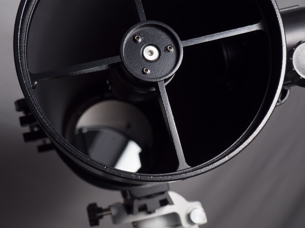

ce qui m’inquiète , c'est la tronche des vis de collim du secondaire (et la vis centrale aussi)
bien peur qu'elles s'émoussent trop vite  !!! rendant le réglage du télescope compliqué ;
vis à changer rapidement si achat 😕
télescope STELESCOPE 130, vue intérieur du tube avec miroir
Dans ce cas là tu peux déconseiller tous les newton skywatcher. Des vis 6 pans, c'est vrai que c'est du grand n'importe quoi pour un usage régulier...

encore extrême dans tes propos 😕 m'enfin sur la photo de présentation, elles sont déjà bien émoussées, c'est pas vendeur !
celles sur les SW sont un peu plus propre que cela ! et la vis centrale est cruciforme !

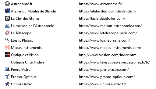

Désolé, le copier/coller ne va pas être disponible, mais voici une liste de revendeurs à consulter (Optique et Vision, ce n'est pas la peine) :

Comment tu peux voir que les vis sont abimées ? Ca ne ressort pas sur les photos et l'intérêt des six pans c'est justement que ça s'abime moins avec le temps et/ou quand on sert fort (du moment que ça ne rouille ou ne s'obstrue pas). Je trouve juste dommage d'utiliser ce type de vis - ici ou par SW - sur du matos tout public et qui a besoin d'être retouché à chaque sorties car les trois poussantes d'un secondaire n'ont pas à être vissées à mort. C'est justement parce qu'il faut les manipuler souvent qu'on a introduit les bob knobs. T'as jamais lâché la clé alen dans un tube ? (conseil pour nos amis débutants : ne mettez pas le tube à la verticale pour une collim). Quant à la centrale tirante on s'en fiche du type, elle ne sert qu'exceptionnellement (après remontage, ...).

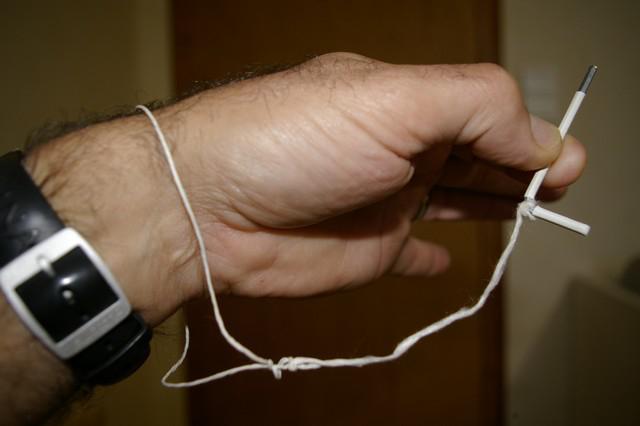

Mon astuce pour la colim de mon Mewlon
