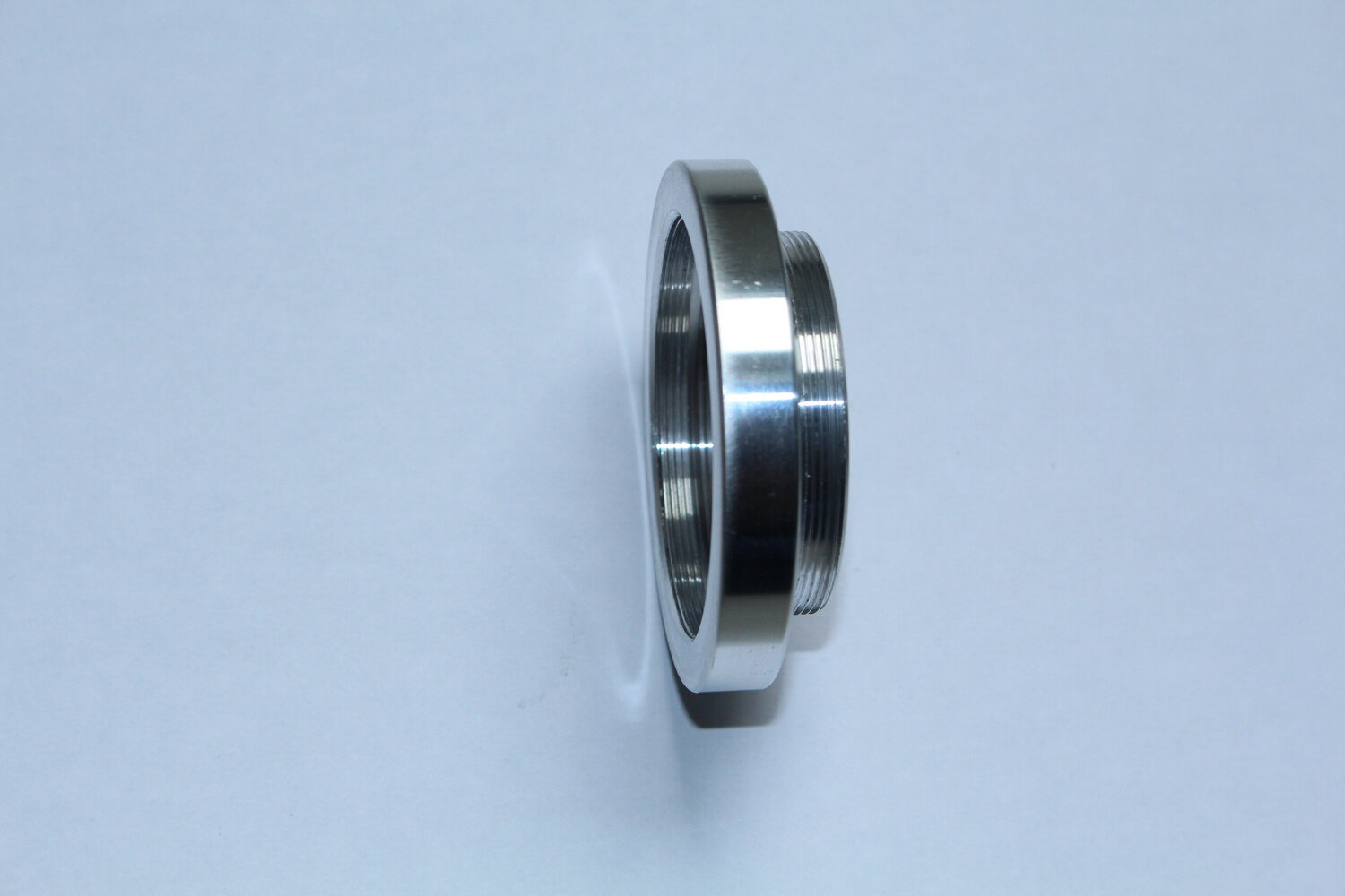

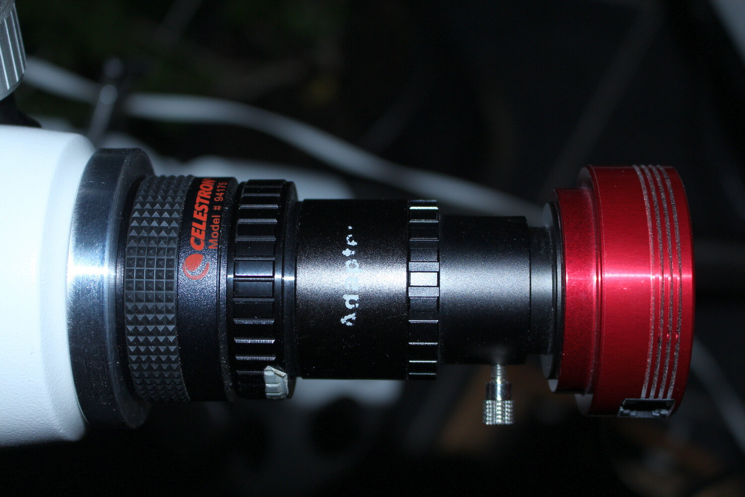

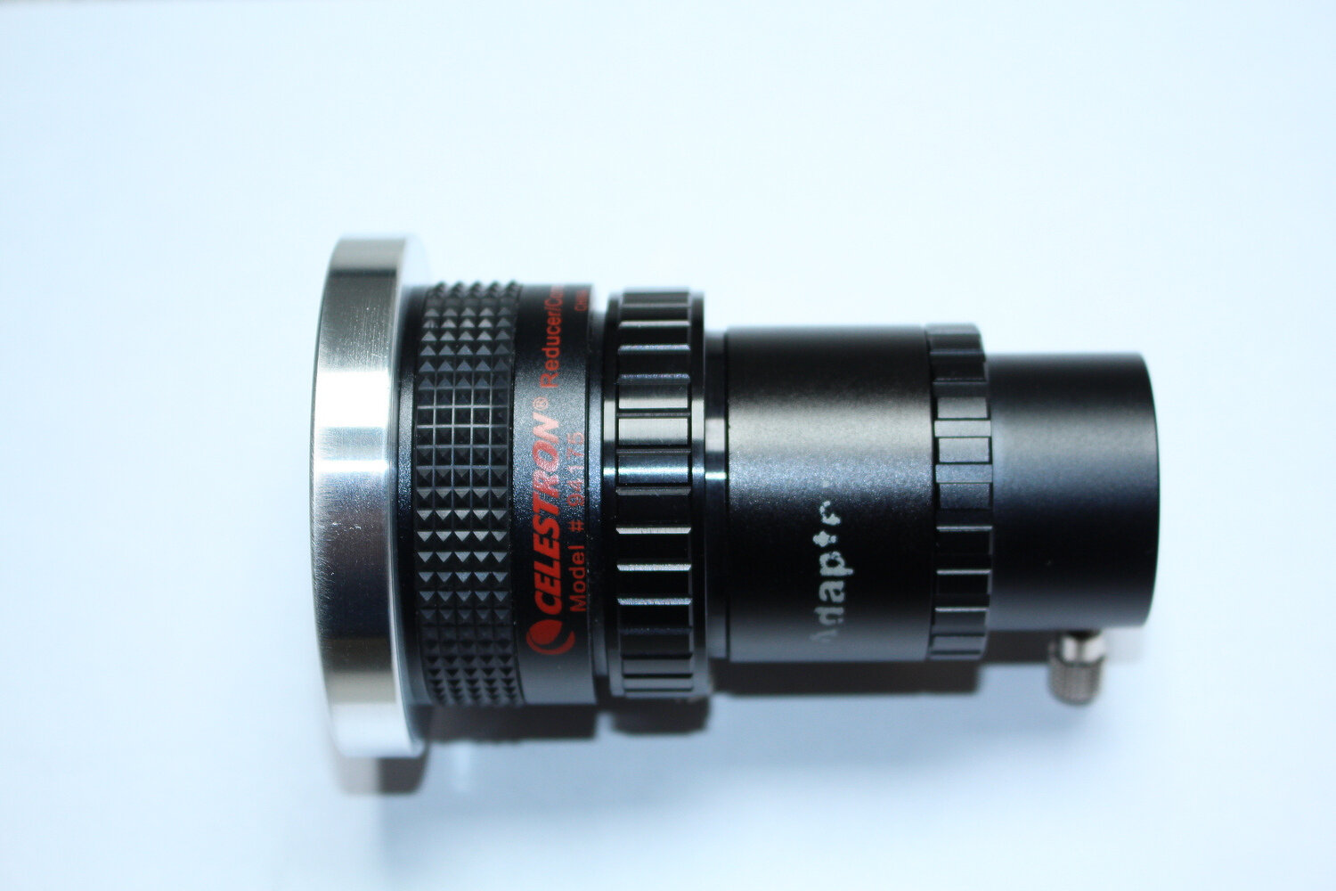

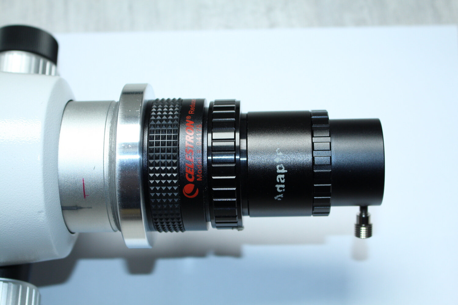

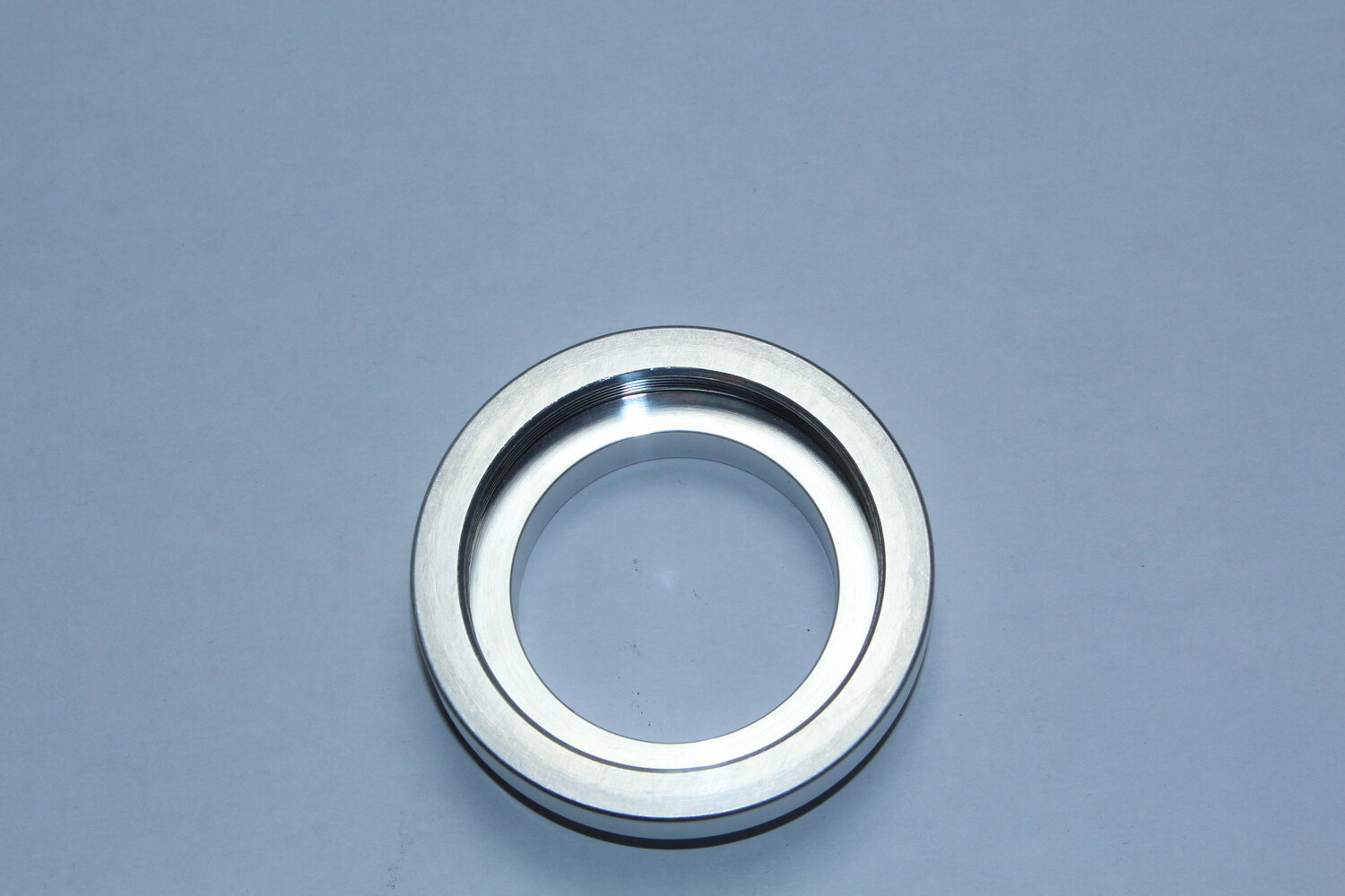

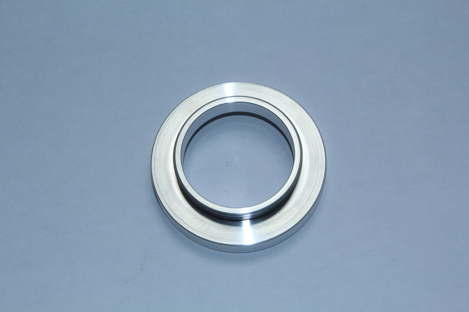

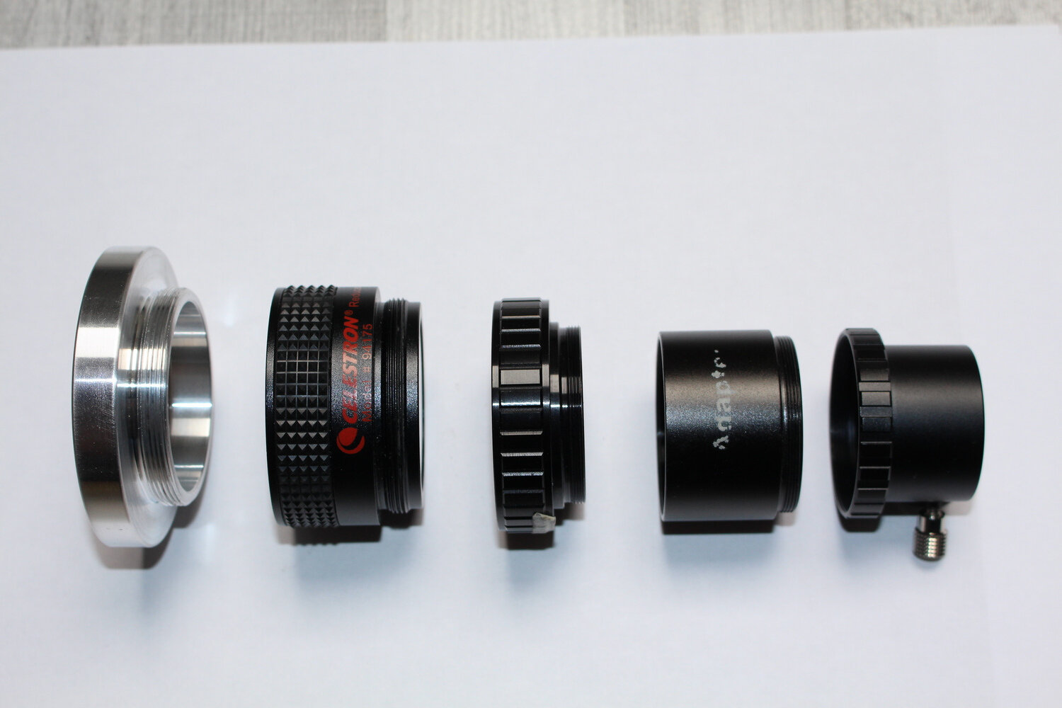

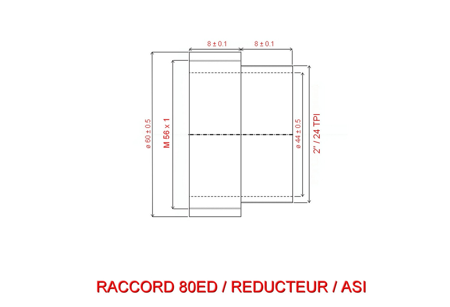

Donc, j'ai fait usiner une bague alu pour utiliser le réducteur de focale de mon C8, le fameux 0.63X ,
à présent, j'arrive à une focale finale de 372mm, parfaite pour imager le Soleil ou la Lune, sans avoir besoin de d'assembler plusieurs morceaux :)
Le rapport f/d passe alors de f/7.5 à f/4.6 ;)
Le plan de la bague, qui se visse à la place du raccord M56/ 2 pouces d'origine
Quelques photos du montage :

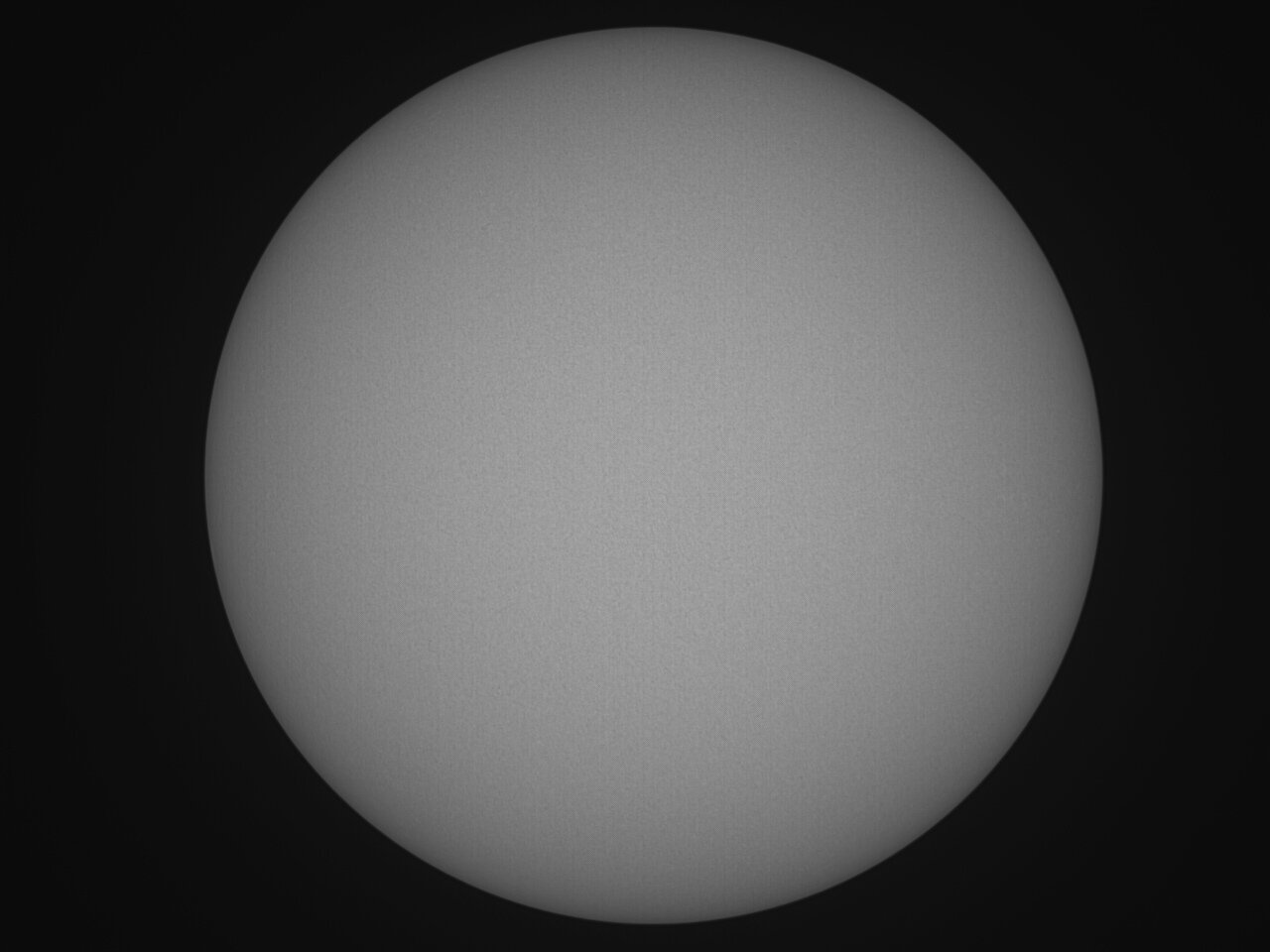

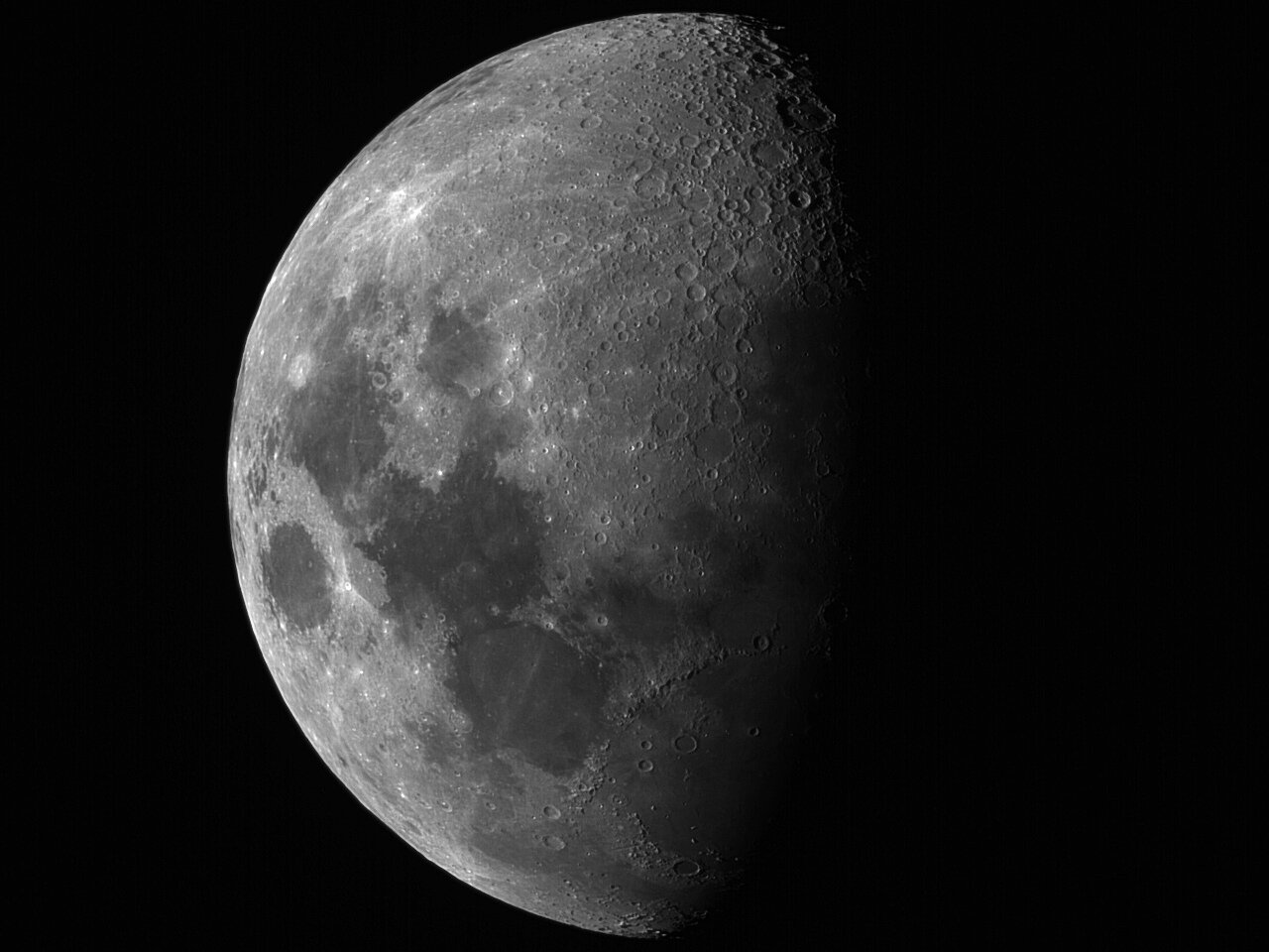

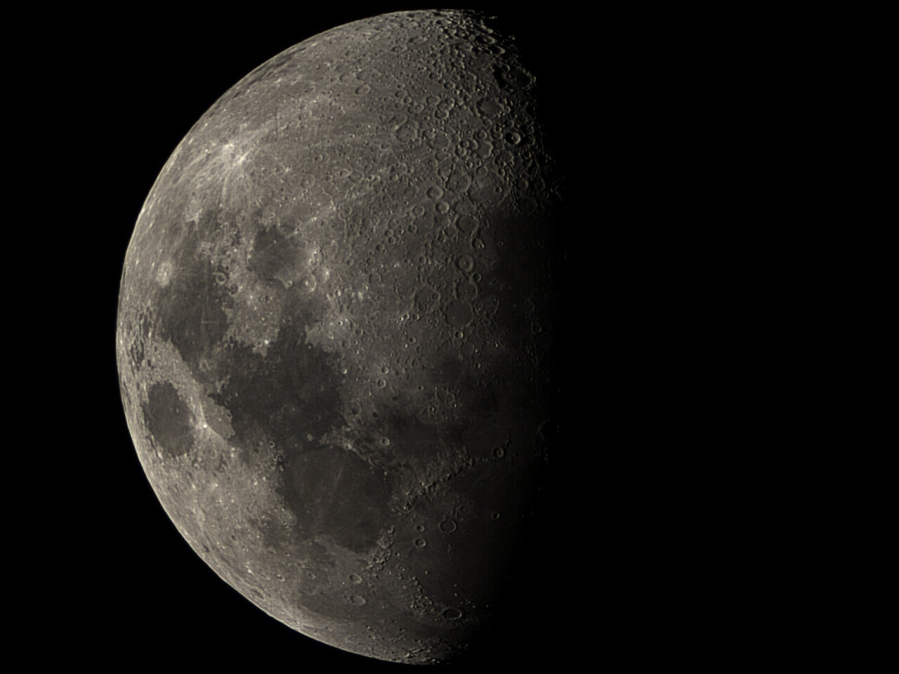

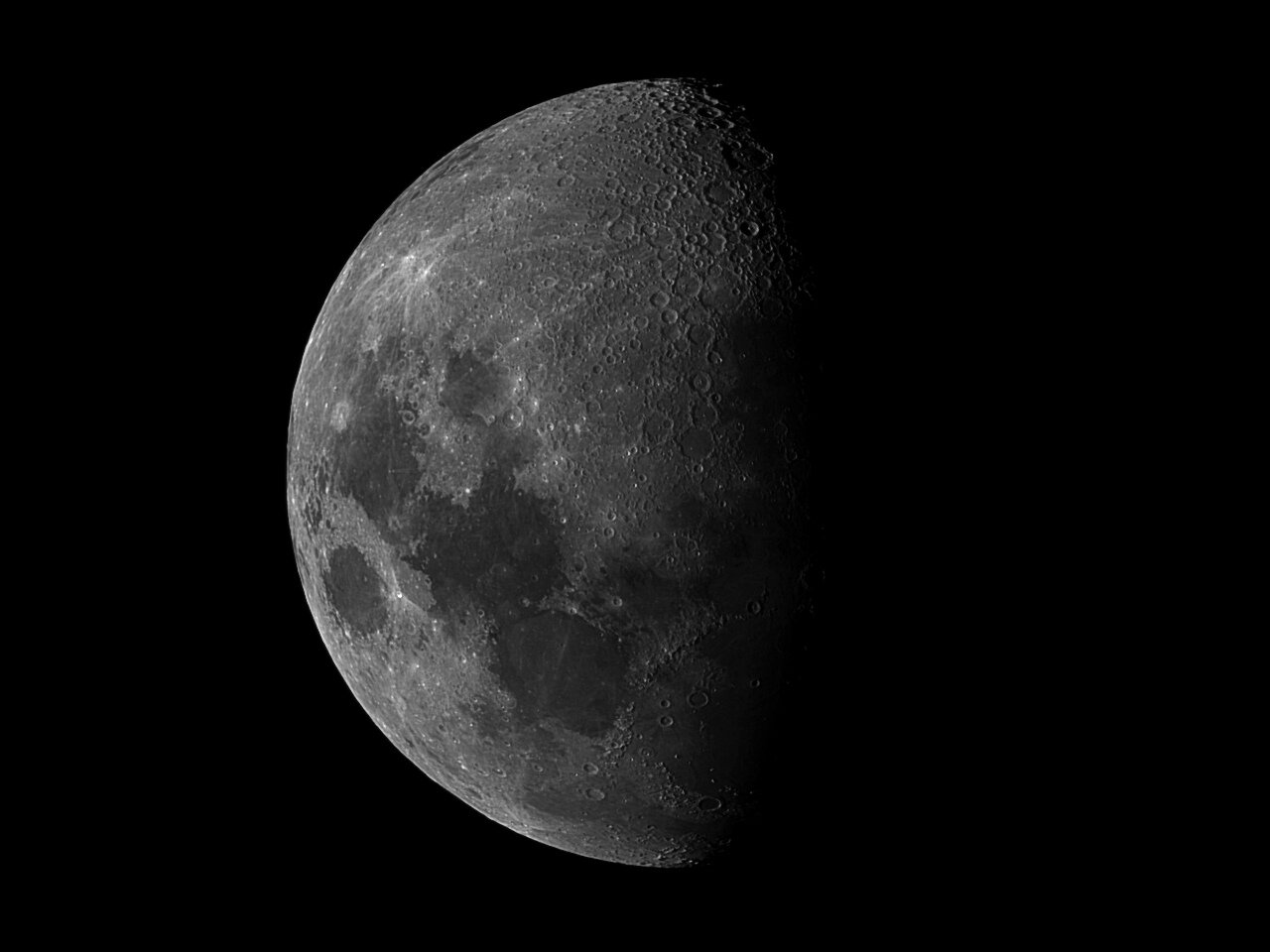

Et les images faites avec ce montage :
toutes les images présentent le champ complet avec l'ASI 120
Enfin avec la DMK 41, le champ est encore plus grand ( pixels de 5.6µm contre 3.75µm pour les ZWO ASI 120 )
Cela permet de gagner un peu de temps et éviter de faire des mosaïques :)
