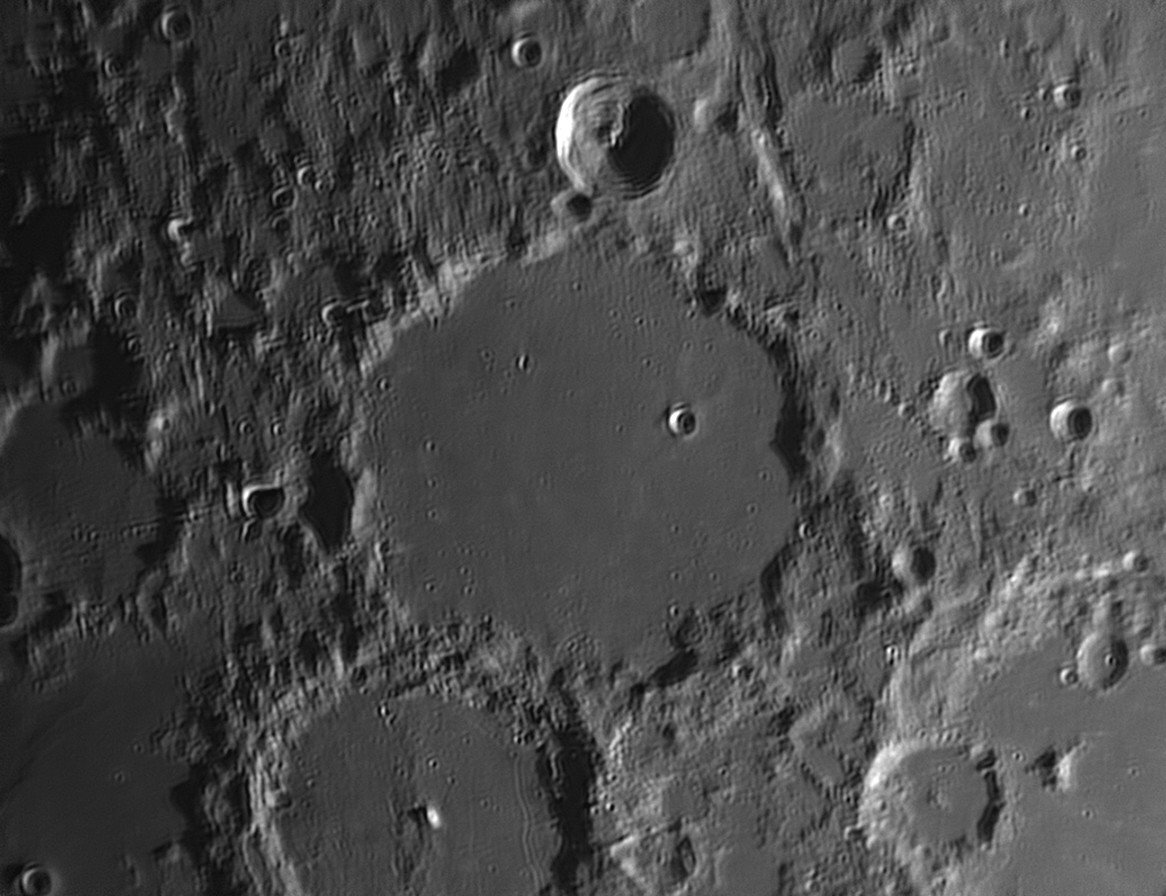

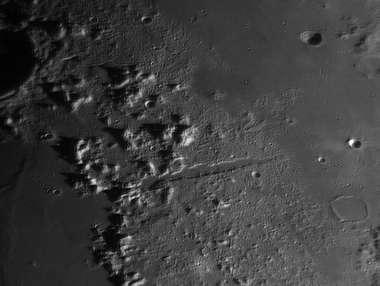

Je viens partager les premières acquisitions de cette dernière nuit. Avec le C8 +Barl 2 + Asi 120...AS 3+ R6. La transparence était trés bonne avec une turbulence modérée.
Archimedes filtre IR 685
Vallée des Alpes IR 685
Je vais poursuivre les traitements, en attendant je vous souhaite une belle soirée et je vous remercie d'avoir ouvert ce post

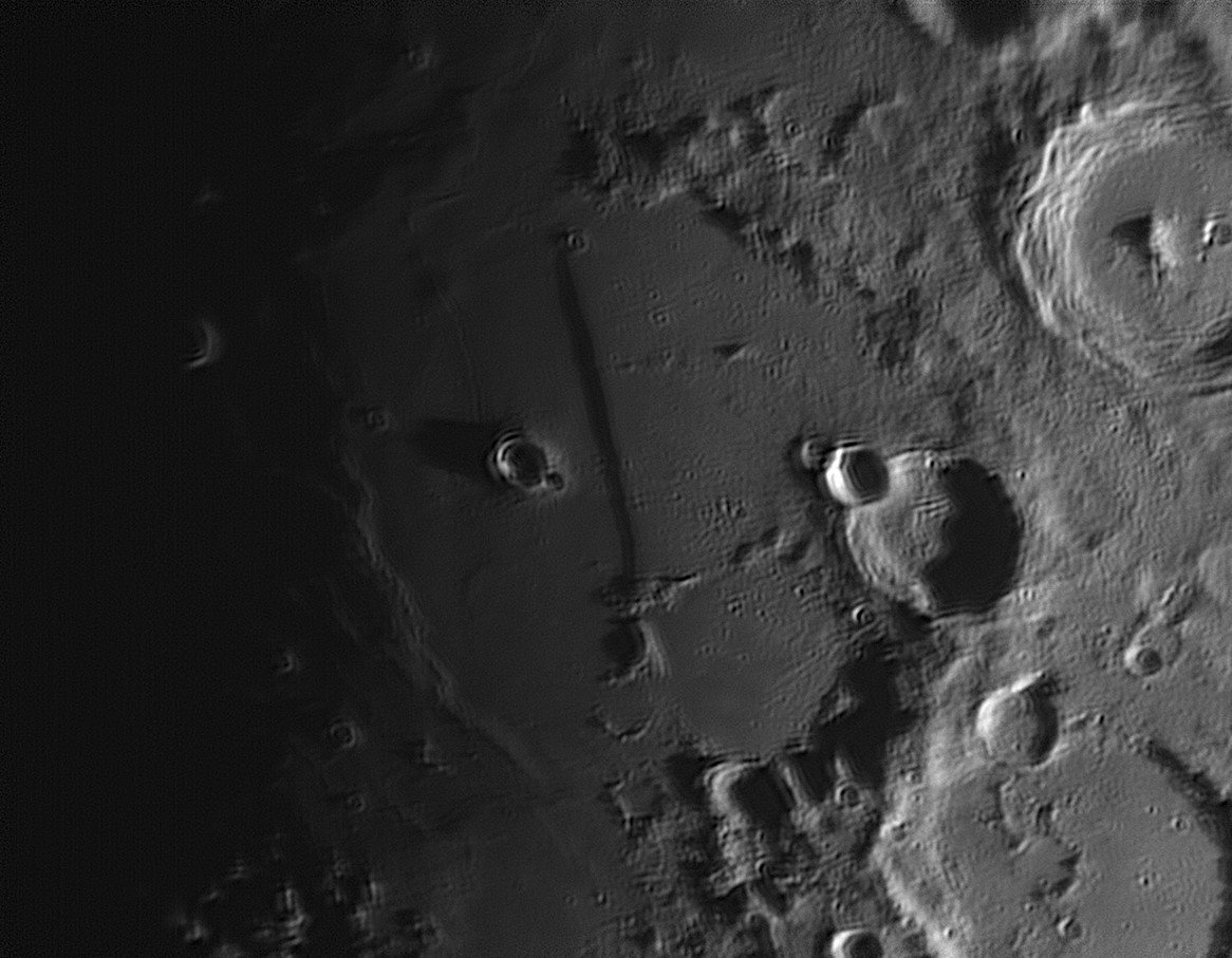

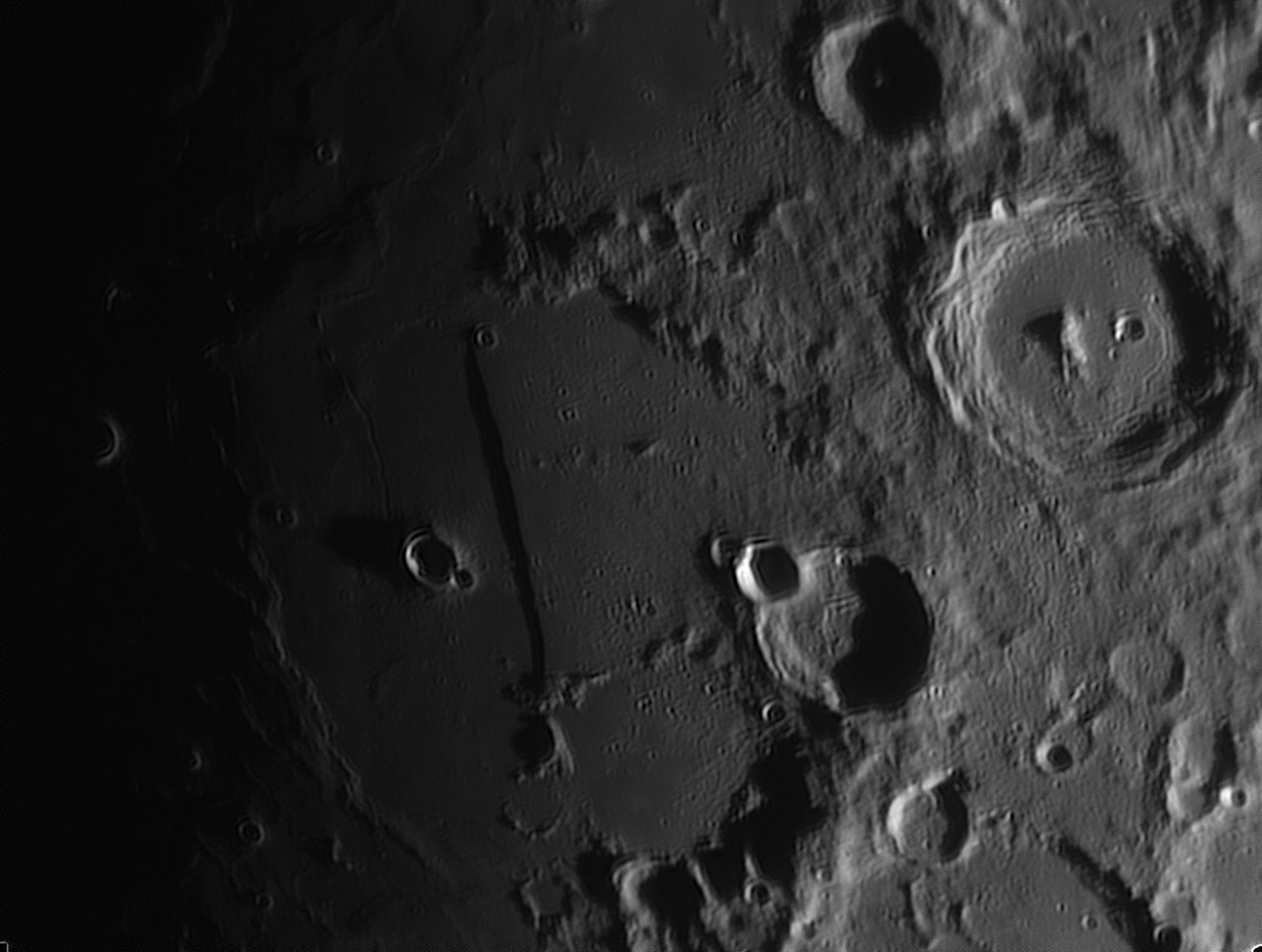

je continue les traitements et je vous propose
Ptolemée IR 685
Mur droit IR 685
Merci pour vos passages et "like"

Elles sont pas mal ces photos Alain avec une bonne definition, beaucoup de détails.  On voit qu'il y avait tout de même de la turbulence. Tu gagnerais à les éclaircir car elles sont vraiment sombres à mon humble avis. Elles manquent de dynamique. Est-ce que tu te sert de l'histogramme pour ajuster le niveau du capteur et régler la vitesse d'obturation ?

Merci Max d'avoir laisser une "com". Effectivement  cela mérite un éclaircissement  nous sommes ok. Comme l'histogramme est ma boussole pour les acquisitions..je penche pour mon traitement. à surveiller pour la prochaine fois.  Bonne soirée

Il y a sur toutes tes photos comme un dédoublement d'image... cela serait du à quoi ? traitement ou turbulence ? ... c'est dommage car à part cela je suis bluffé par le grossissement fait avec un C8 ... 😍. bravo
Bonjour Damien 😉
Je pense aux deux (traitement et turbulence). La transparence était tres bonne mais aprés je fais avec les conditions du moment. Du coté traitement peut etre faire des ap plus grands... Aprés il y a tjs la possibilité de réduire l'image.

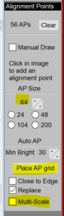

Salut Alain.
Le dédoublement peut peut être se rattraper si tu as encore les films.
As-tu essayé de mettre AP 64 et de cocher Multi-Scale puis placement automatique des AP?
Bonjour Seb
C'est ce qui a été fait...mais avec de mémoire 72. Peut etre je me trompe mais si tu fais le  "multiscale" avec ap , il fait aussi des plus grands cadres. Il gère en auto. Dans cette soirée il aurait fallut  certainement vérifier la collimation et d'etre plus rigoureux dans le traitement. Ou autre solution etre moins gourmand et ne pas utiliser de barlow et faire des "ser" au foyer. De toute façon le ciel décide.

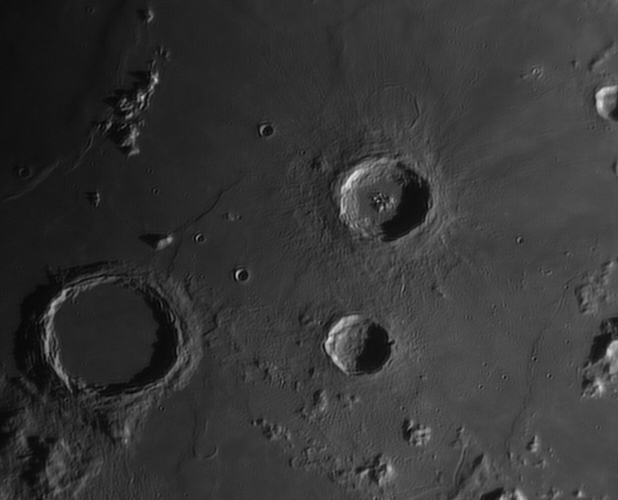

Bonsoir à Toutes et Tous
@Max  bien ok avec toi! il y a tellement de paramètres et de petits réglages..ainsi que les filtres. Voici un Mur droit filtre Rge.
Merci à vous
alain
