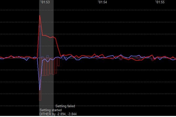

En regardant mes logs de guidage d'une de mes sessions passées je vois ce comportement quasiment à chaque séquence de dithering, quelque soit sa direction: visiblement il a besoin de plusieurs mouvement en DEC pour recentrer, et parfois du coup c'est tellement long que ça empiète sur la pose suivante (j'ai perdu plusieurs brutes comme ça) :

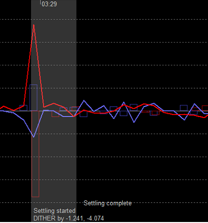

C'est la seule fois que ça m'a fait ça, ça ne me l'a pas fait sur les sessions précédentes ni les suivantes. D'habitude il lui suffit d'un mouvement rapide et tout rentre dans l'ordre largement avant le début de la prochaine pose :
Auriez-vous une idée de quoi ça a pu venir? Mauvais équilibrage de la monture en DEC peut-être?
il y a 3 minutes, tictactoc a dit :
Vent ?
J'en doute car ça n'arrivait que pendant le dithering et de façon assez systématique, pas signe de vent ailleurs sur les logs.
c'est normal, le dithering déplace ta monture  en DEC et accélère ou ralenti en AD.
le temps que met ta monture à se recaler vient du jeu dans la VSF.
C'est moins long en AD, ce qui est normal puisque l'AD ne tourne que dans un sens contrairement à l'axe DEC.
Après suivant l'ampleur du dithering, la position de la monture, le déséquilibre en DEC ça peut mettre plus ou moins longtemps.

Je comprend OK. Ce qui m'étonne c'est la différence entre les sessions, le fait qu'il y ai un tel retard du décalage du DEC cette nuit seulement, alors que d'habitude c'est bien plus rapide.

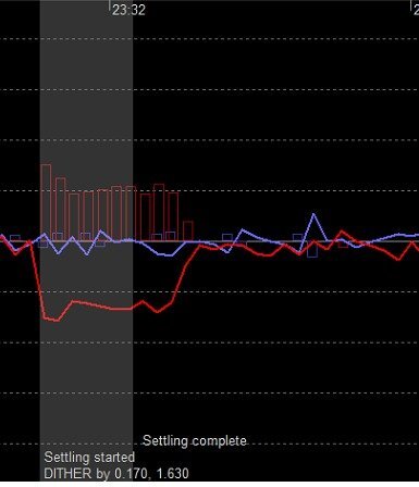

En fait c'était la dernière nuit d'une série de 4 consécutives avec pour toutes exactement la même mis en station (je n'ai pas bougé la lunette pendant les journées). Ca n'a donné ça qu'à cette séance là (les autre séances ont été "normales", comme dans le troisième graphique) - donc je ne pense pas que MES explique cette différence. Depuis il y a eu une autre séance (avec une nouvelle MES), mais sans que je n'observe ce phénomène.
Après ptet que c'est lié à la position de l'objet visé? Celui de cette nuit là était, de toutes les 5 séances, le plus proche de la polaire (la galaxie du Feu d'Artifice qui est circumpolaire). Mais les autres n'en n'étaient pas non plus très éloignées sauf les Pléiade à la cinquième.
Sinon est-ce que ça pourrait être lié à un mauvais choix d'étoile de suivi? Genre pas assez fine...
Ce n'est pas lié à la MES, par contre l'étoile de suivi peut peut-être jouer.
Mais c'est d'après moi avant tout la position de l'axe DEC.
Sur cet axe il y a du backlash, pas comme sur l'AD ou le moteur est toujours en "contrainte" si la monture est bien équilibrée. (elle doit tirer sur l'EST)
L'axe DEC , après un dithering ou une correction peut se retrouver juste au milieu du backlash, d'un coté, ou de l'autre, ce qui fait que le moteur peut mouliner un moment dans le vide avant que la VSF ne finisse par entraîner de nouveau la monture.
Suivant l'angle en DEC, la VSF ne se retrouve pas toujours au même endroit sur la couronne dentée de la monture, le jeu n'est pas uniforme sur toute la rotation en DEC, du coup les rattrapages ne sont pas toujours les mêmes.
