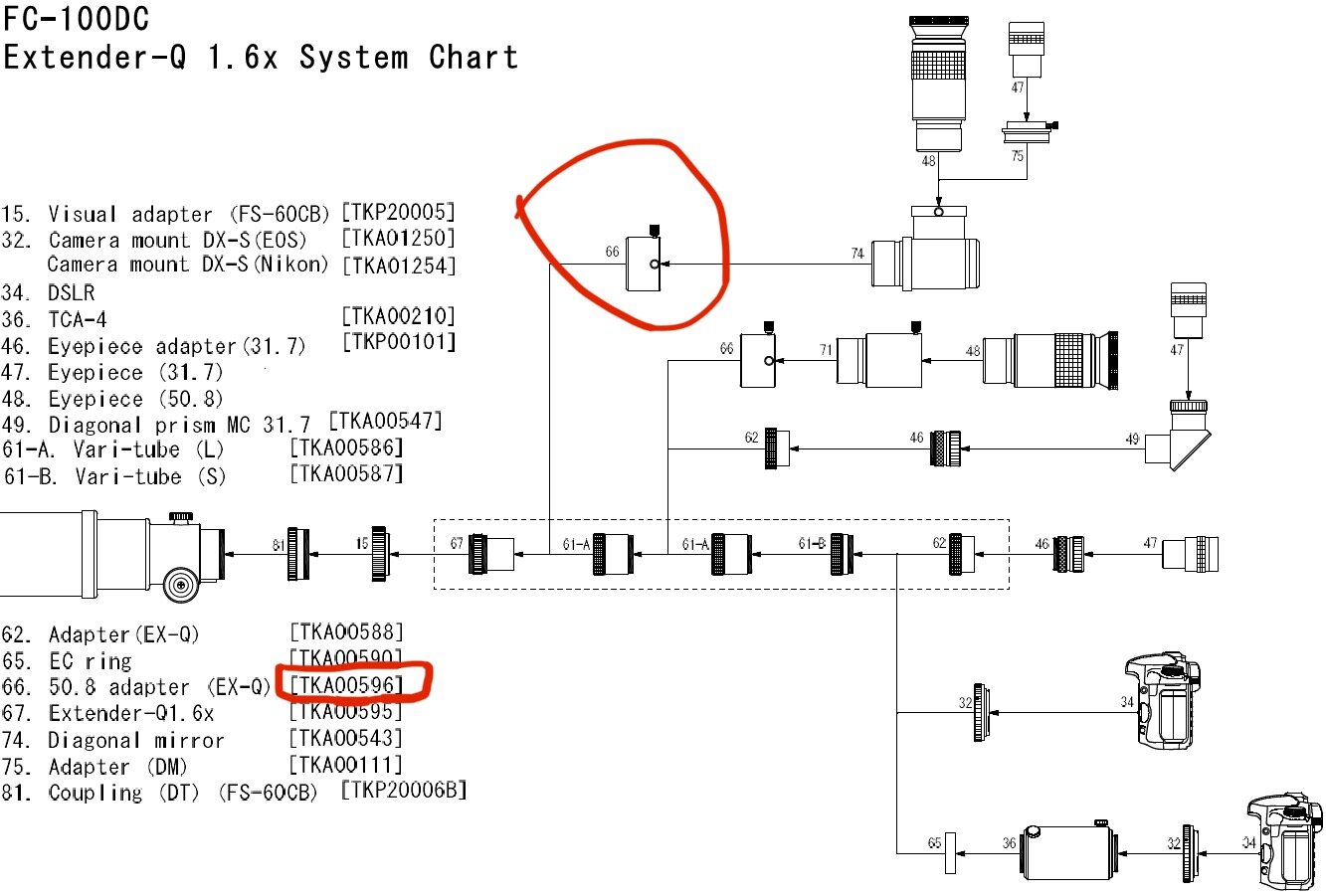

Du coup au sujet initial ... concernant la DC, est-il possible d'utiliser des oculaires 2 pouces dessus ? vous conseillez un renvoi coudé autre que celui à 500 euros de taka ? Est-ce qu'elle tiendra le coup pour des petites cameras ? un réflex j'imagine trop juste pour la DC.
Merci
Le PO de la Dc ne peut recevoir que des oculaires 1,25", il est assez résistant malgré ses dimensions en revanche.
Tu peux utiliser le RC à prisme de Takahashi, pensé pour du 1,25" il est très bien construit.
