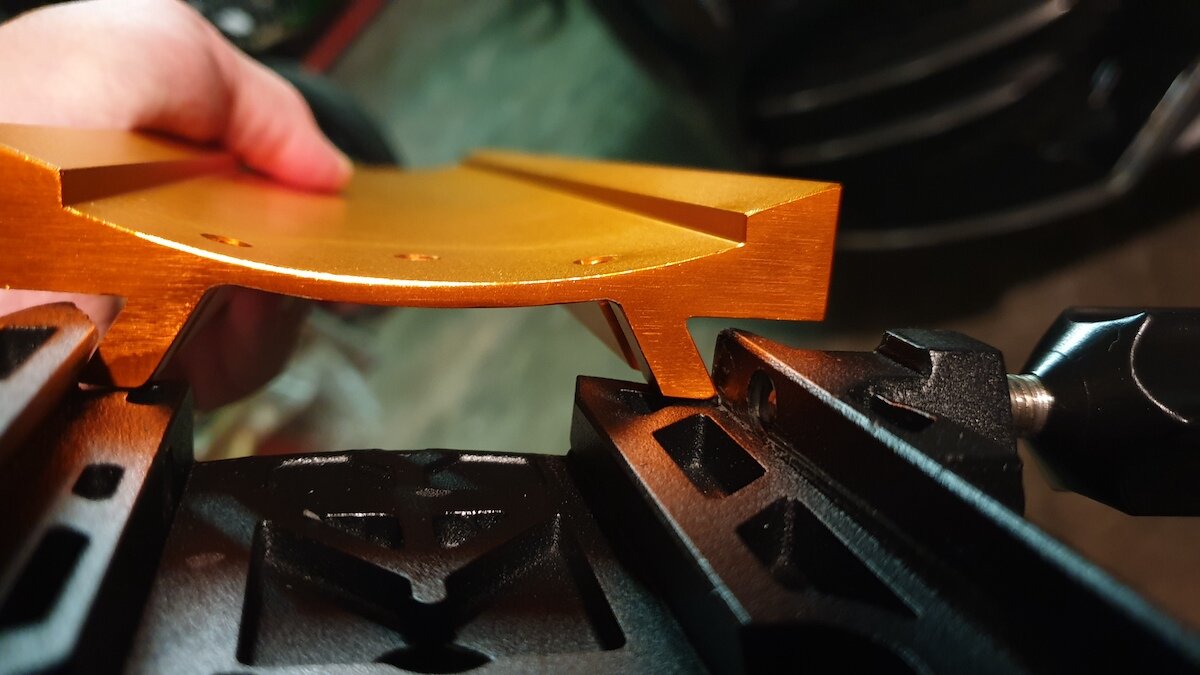

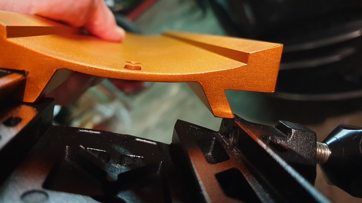

Petit partage, "juste pour dire" et pour me faire une récré avant de continuer le bricolage : j'ai reçu ma monture AVX et une queue d'aronde Losmandy pour monter le C9.25 de manière plus stable qu'avec la petite queue d'aronde Vixen que j'avais dessus d'origine (acheté comme ça, d'occase).
Et là :
"C'est normal, une queue d'aronde Losmandy Baader "pour Celestron" qui ne rentre pas sur une monture Celestron ????" :grr
Encore, j'aurais acheté une queue d'aronde sur Aliexpress, je comprendrais qu'elle ne soit pas pile à la bonne dimension... Mais Baader, normalement, c'est une bonne marque, non ?
621102201_2020-11-2520_07_00.jpg.203c019dde55d54c1a3a53cb825444f1.jpg344614158_2020-11-2520_05_28.jpg.f6fe466f3a5a7d10b60fadec49471791.jpg
Pas grave, je vais meuler un côté... mais bon...
A moins que j'ai zappé un truc ? J'ai vu des vidéos où les gars posaient juste le C9.25 sur l'AVX, facilement, même pas en glissant depuis le bas (puisque l'un des côtés est carré, ça rentre tout seul normalement). Serrage et point, ça tient.
Moi, j'ai essayé de faire glisser la queue d'aronde, déjà montée sur le C9.25, par le bas... Malheur !!!!
En forçant, j'ai pu enfoncer 5cm de queue (là, je sens que le sujet part en sucette !!! :be: )... et ensuite, tout est resté coincé : il a fallu qu'on se mette à deux pour réussir à ressortir le C9.25 de là !!!...
Démontage de la queue d'aronde : et vous voyez les photos : elle est trop large, ça ne passe pas. Je vais être obligé de la "limer"...
Et j'ai cherché sur internet : "queue d'aronde Losmandy coincée", je n'ai rien trouvé... J'ai du bol, hein ?? :D
Allez, j'y retourne...

15mn de meuleuse plus tard (j'y suis allé tout doux !)... ça rentre !!! Pas par le dessus, j'en avais marre de poncer, j'ai arrêté quand ça rentrait bien par le bas.
Bon, je suis content, mais la belle queue d'aronde toute neuve, en cas de revente, ça va être dur d'expliquer que j'ai dû la raboter car elle était trop large... (on va dire que je vais la garder longtemps ! ;) ).
Ben, tu vois, la mienne était vraiment juste "un poil" trop large : 75mm, mais sûrement 75,5 voire 76mm... (pas sûr, car j'ai du mal à bien voir de près !)... Mais bon, pas en-dessous de 75mm, c'est sûr, donc ça explique pourquoi ça ne passait pas...
Merci, en tous cas, d'avoir pris le temps de mesurer, c'est très sympa :D
