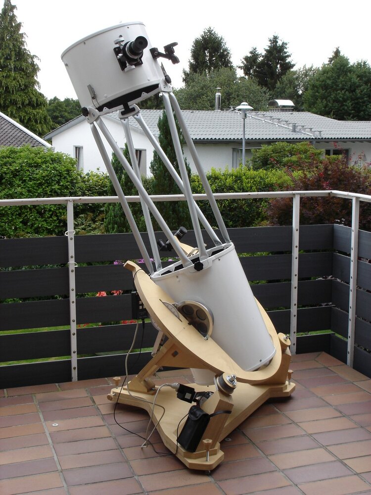

La deuxième solution, qui demande à être fabriquer, c'est de passer sur une monture split ring (parfois appelé fer de cheval par abus de langage)
Voir site web et photo d'un Meade Lightbridge 12" par exemple.
https://stellafane.org/tm/tg/lichte/lichte.html
Il est génial celui là. Je ne le connaissais pas. Belle réalisation!
En effet, je vise plus ou moins le même type de réalisation pour le poste fixe de mon ES UL.
Sur la page suivante, il y a pleins d'information afin de construire son propre téléscope : https://stellafane.org/tm/dob/index.html
Et par ici, d'autres constructions par d'autres astramhttps://stellafane.org/tm/tg/index.html
