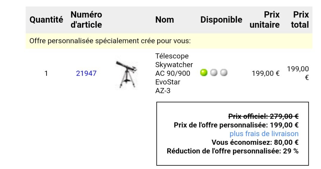

C'etais bien ca, merci beaucoup j'ai envoyé un message.
Je viens d'avoir la reponse du vendeur, apres lui avoir demandé une remise il me propose le téléscope Skywatcher AC 90/900 Evostar AZ-3 a 200€.
La réduction a l'air assez intéressante, non ?

il y a une heure, Lucas74 a dit :
Oui  (un peu plus cher que chez FLO mais disponible)
