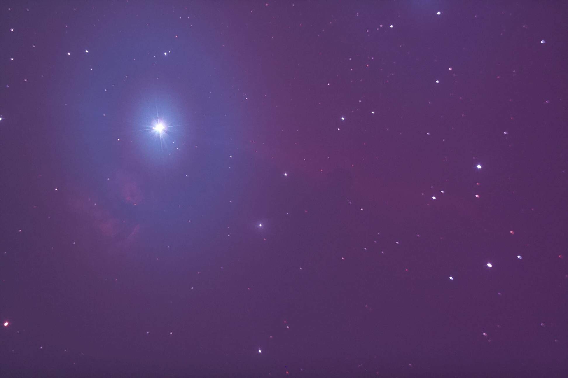

Tout me semblait bon, mise en station, calibration, MP, sauf qu'après la première pause de 5 minutes sur Barnard (même les images suivantes). Voici ce que j'ai récupéré comme résultat.
S'agit il du givre car le tube de mon 203/800 en était recouvert. Je passais que c'était le miroir secondaire car le primaire à l'oeil me semblait nette.
Si c'est à votre avis le givre, que dois faire en essayant d'éviter les bandes chauffantes. Comme mettre le tube en température à l'extérieur ou autres idées et ruses.

C'est pas juste de la brume?
pourquoi veux-tu éviter les bandes chauffante?, c'est super efficace.
Si c'est de la brume, je ne l'ai pas vu. Les bande chauffante quand tu es dans un champ loin d'une prise et que tu as pour toute alimentation une batterie pour alimenter ton ordi et ta monture, ce n'est pas viable, tu ne crois pas ?

Salut
Souvent les astronomes pensent a de la buée sur les optique et c'est vraie si le télescope change de température rapidement .
Mais si  le matériels est stocké  dans un Observatoire et que la météo est brumeuse pendant un certain temps il très probable que de la buée ce soit logé sur les filtres de la camera .
