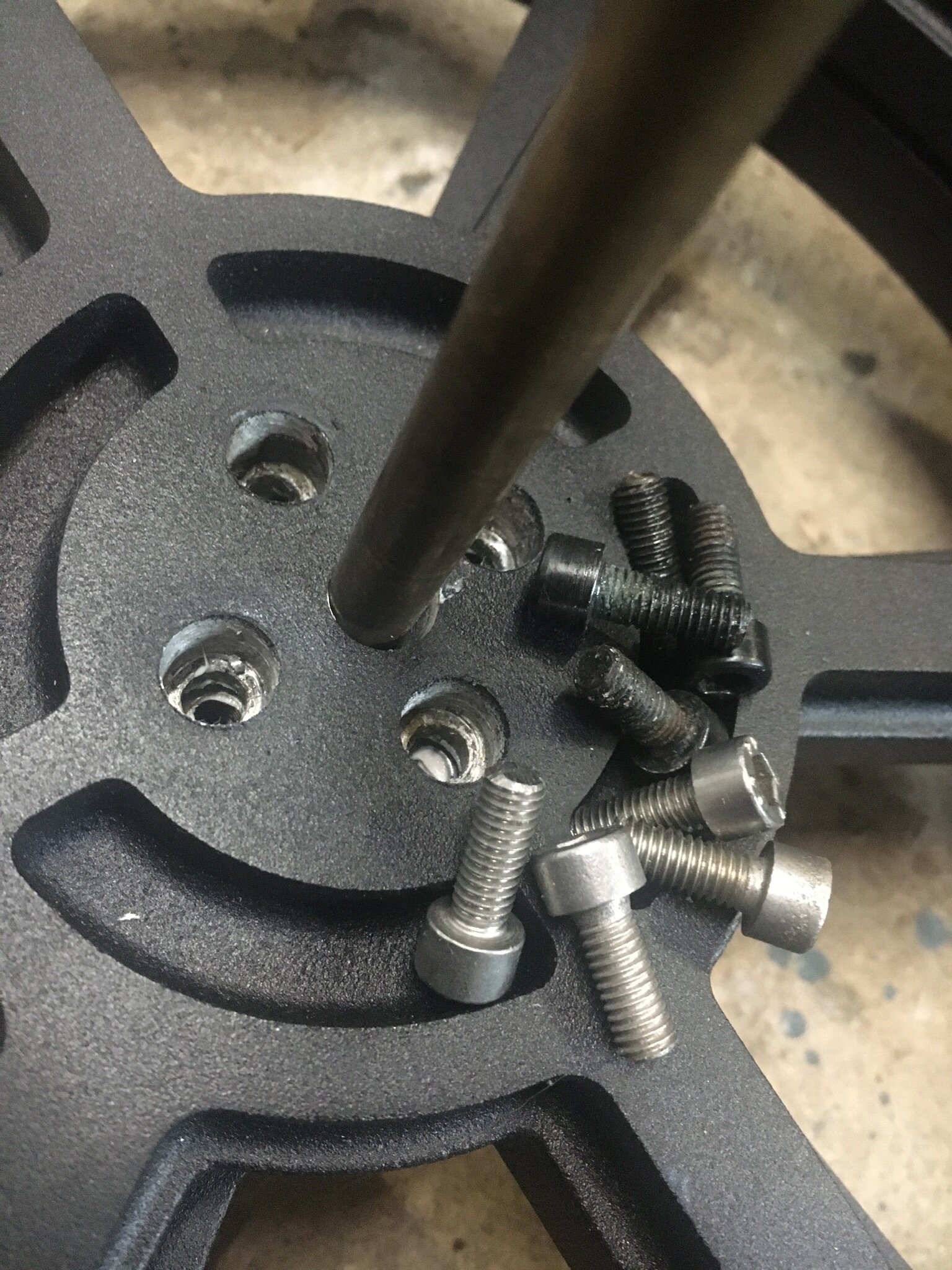

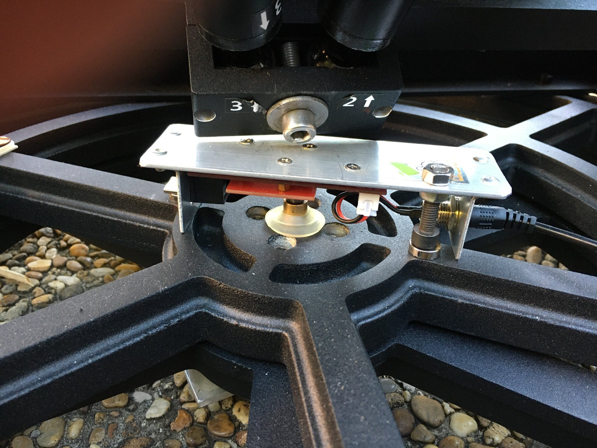

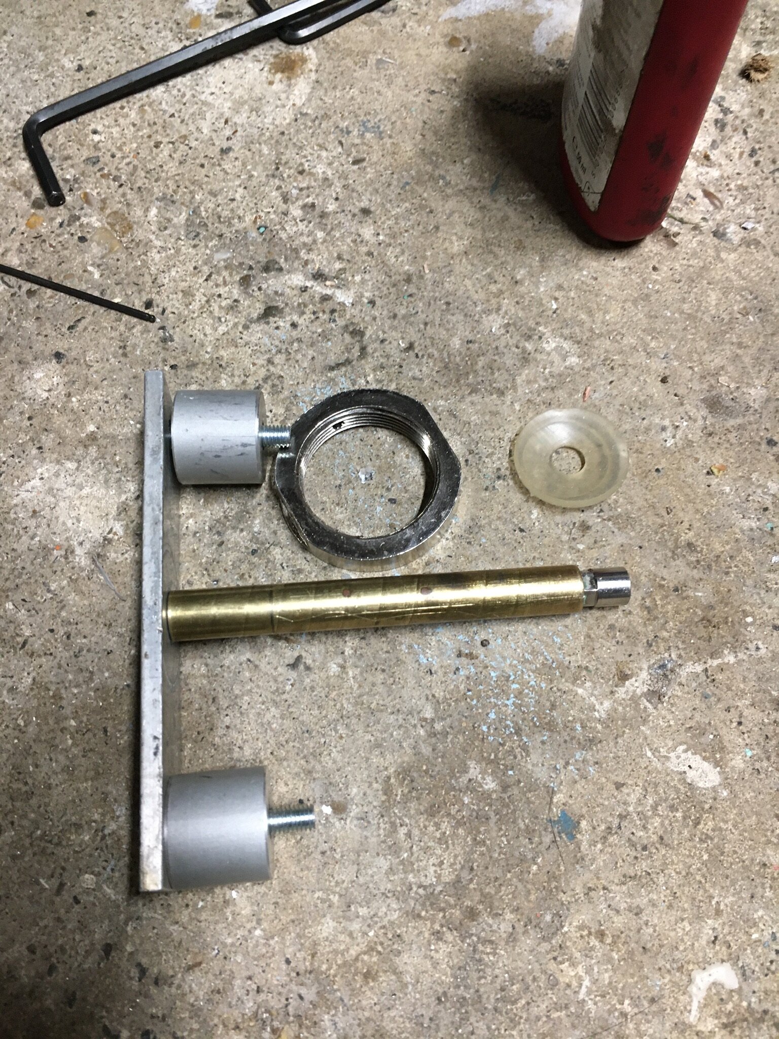

1 l’encodeur d’azimut
La première des choses à faire c’est le perçage concentrique de l’axe du 458 au diamètre de 10 mm ( il y a vraiment de la marge, c’est une conception robuste ce type d’engin) ça m’a permis de revoir un ami tourneur à la retraite bien équipé, ensuite y loger à la bonne longueur un axe de laiton qui sera fixé sur le bas de la base quant le télescope effectuera une rotation, de fixer sur cet axe le micro aimant de remplacer les écrous acier par des écrous inox non magnétiques. Les photos vont vous aider à la compréhension.
Ensuite l’installation de partie principale où  j’ai conservé le principe par fixation sur aimants néodyme (qui peux servir de fusible en cas d’accroche) le bas du support du miroir passe au dessus à 2 mm 😜. L’ajustement de l’ensemble est important pour éviter que le micro aimant ne touche le capteur lors des rotations. Quelques attaches pour les deux câbles et le tour est joué 😅.

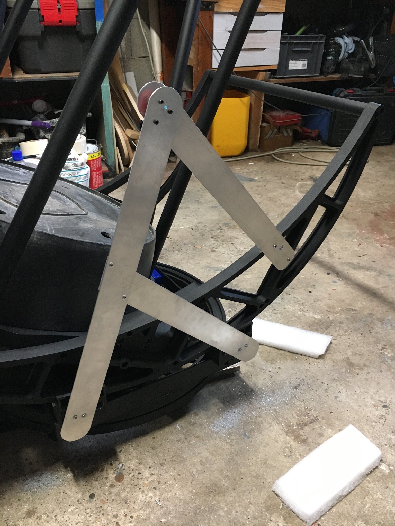

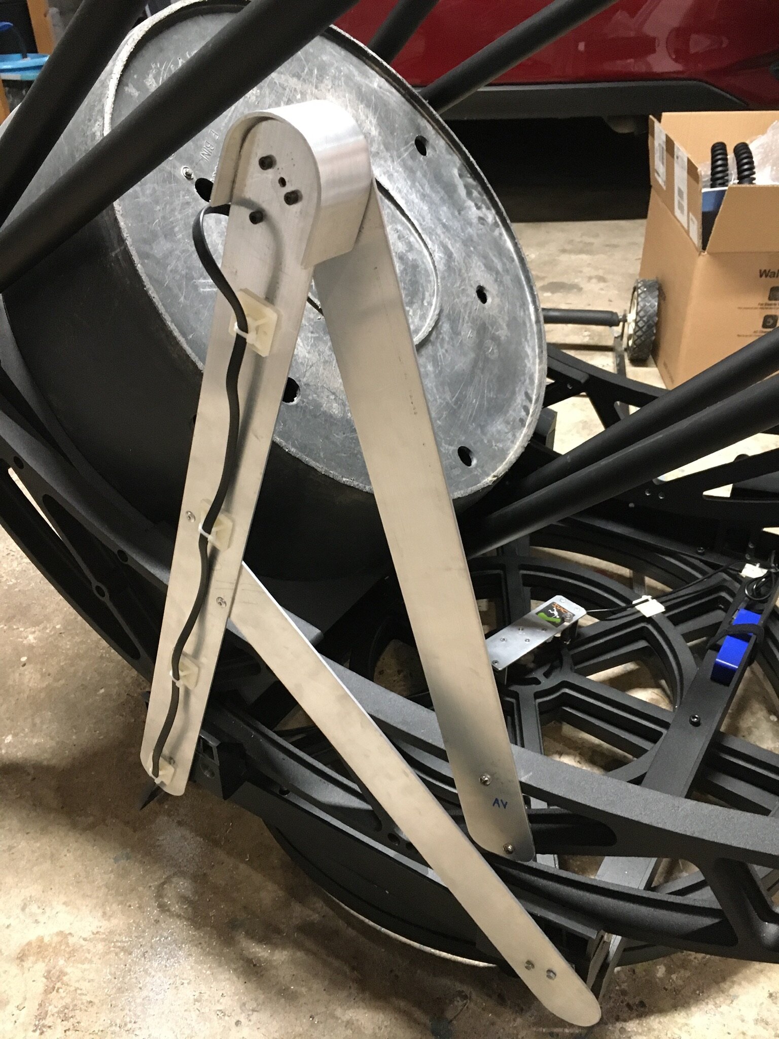

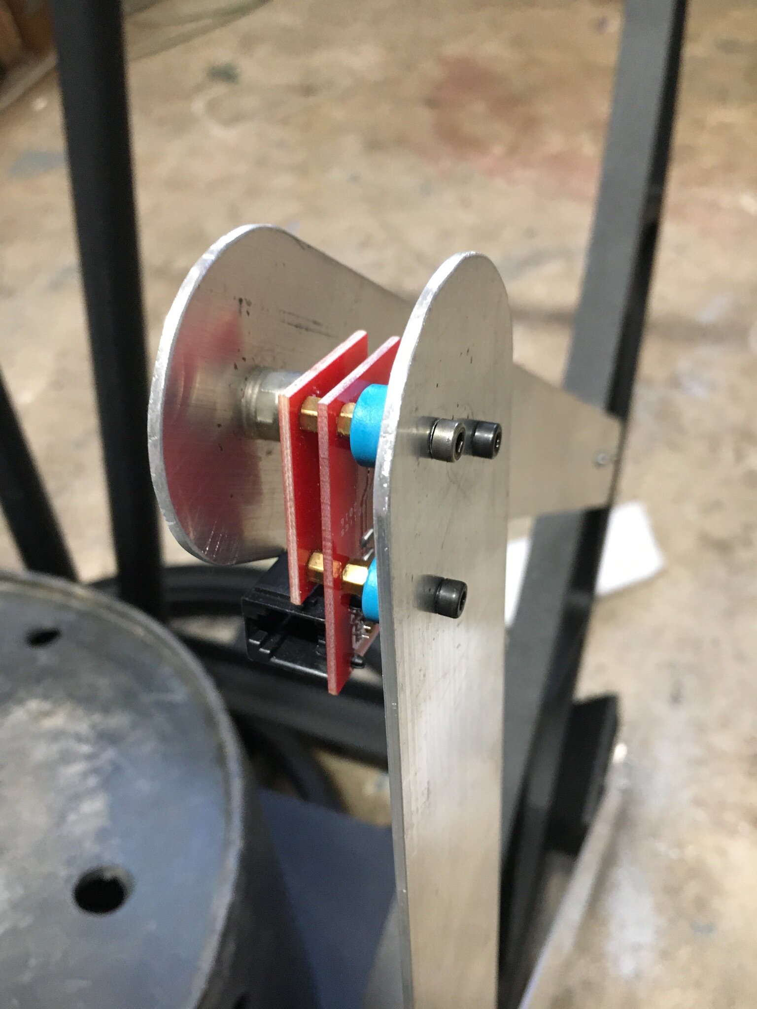

2 l’encodeur d’altitude
Pas simple de trouver le centre du cercle des tourillons dans le vide.... mais après quelques repérages dans l’espace intersidéral je fini par le trouver, deux plats d’aluminium de 50 mm un vissé  sur le tourillon (oposé a l’oculaire bien sûr) et l’autre sur la base toujours par aimants néodyme, beaucoup de précisions pour les fixations et toujours éviter que l’aimant ne touche le capteur. Quelques fixations pour le câble, une protection pour l’humidité et les chocs sur le capteur et c’est fini.

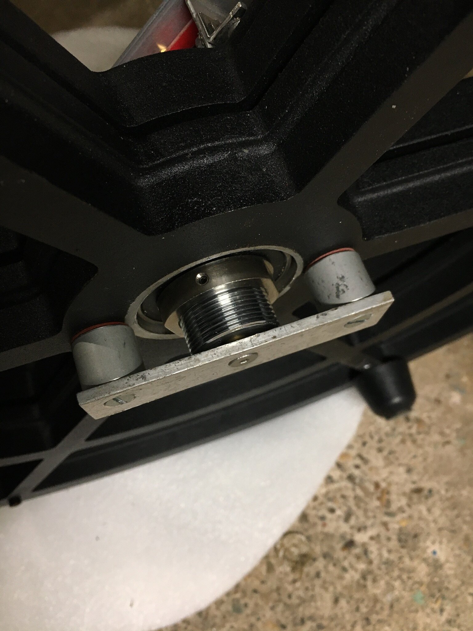

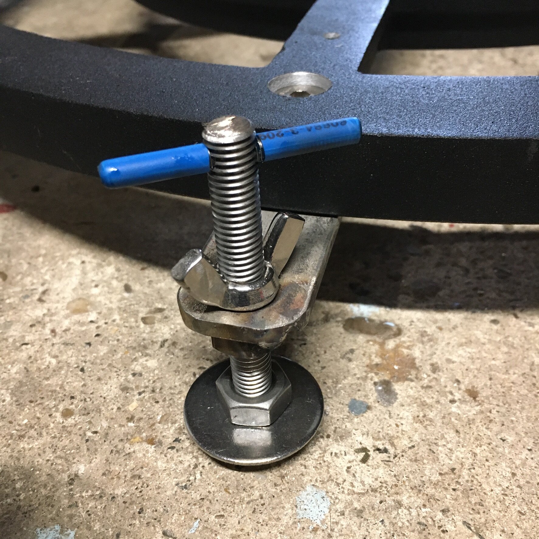

3 pieds réglables
Pour que le système fonctionne correctement il faut que le télescope soit de niveau, donc j’ai réalisé deux pieds réglables en inox. Attention il faut qu’ils passe sous la base.

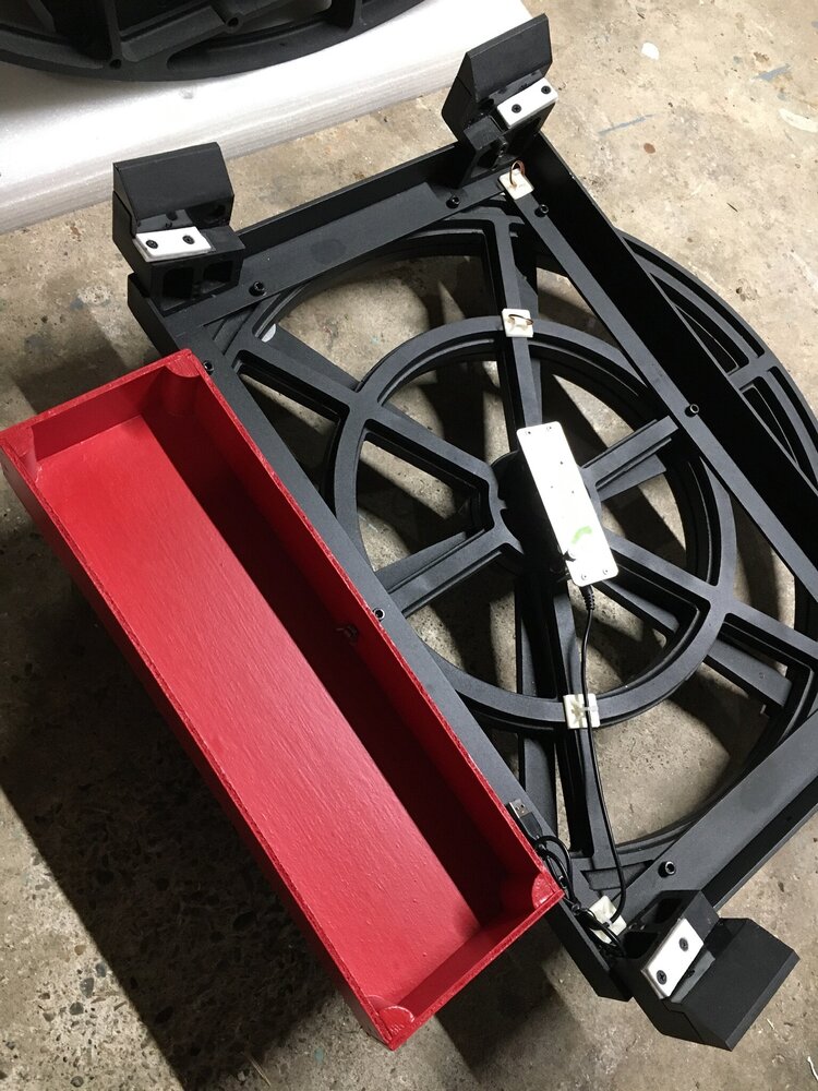

@macfly51 En fait le confinement fait que je sort le bouzin dans mon jardin dans un village bien éclairé, c’est pas top mais je prends en main le StarGate, pour l’humidité c’est pas la bonne saison... j’ai même sorti le séchoir la semaine dernière. Tiens une photo que tu m’as inspiré avec ta plaque sur la base, pour moi c’est un vide poche, qui sera bien utile.
C'est pas un vide-poches, c'est une remorque :lol:
Pratique pour y laisser les oculaires, un peu à l'abri de l'humidité sous le "tube".
