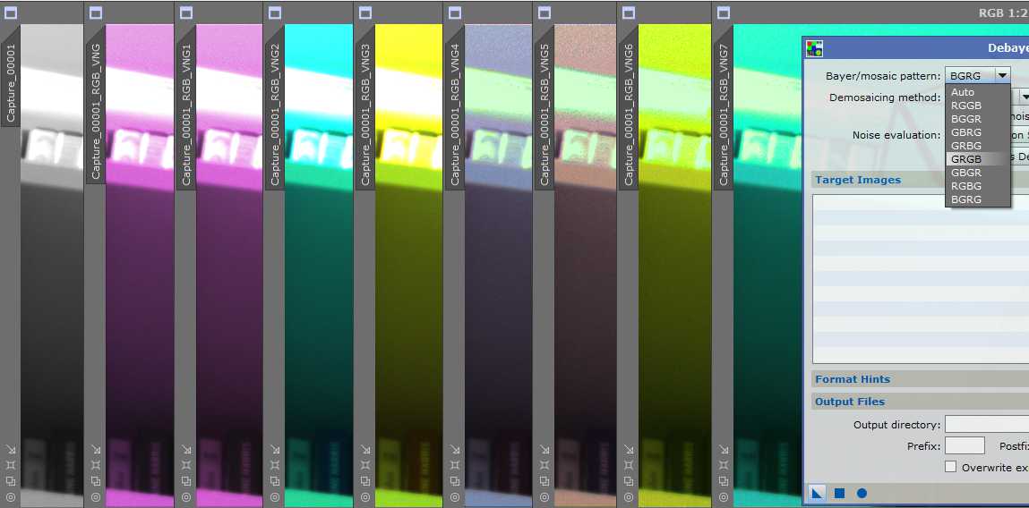

planetibo Posté 20 avril 2021 Posté 20 avril 2021 Bonjour, Je possède une caméra Svbony SV305. La doc indique une matrice de bayer "GRGB". https://www.svbony.com/blog/svbony-sv305-camera-faq Ce motif étant atypique, j'ai fait le test dans Pixinsight de dématricer avec tous les motifs disponibles, et c'est effectivement le GRGB qui correspond: Y-a-t-il une option dans la commande convert -debayer pour spécifier un motif de bayer dans Siril? Car je n'ai rien trouvé dans la doc: https://free-astro.org/index.php/Siril:Commands#convert Merci par avance.

planetibo Posté 20 avril 2021 Posté 20 avril 2021 (modifié) il y a une heure, lock042 a dit : En quoi c'est atypique ? Ca fait parti des 4 motifs de Bayer couramment utilisés. Siril par défaut lit le motif de Bayer dans l'entête de fichier. Sinon on peut le forcer, et ca se joue dans les préférences. J'ai utilisé le terme "atypique", car je ne l'ai pas trouvé dans la liste des motifs de bayer de Siril, APT et Sharpcap et on peut lire sur des forums des personnes dire que ce motif n'existe pas (un certain lock042 dit également qu'il n'existe pas 😀) Le seul logiciel que j'ai trouvé qui propose ce motif est Pixinsight. Modifié 20 avril 2021 par planetibo

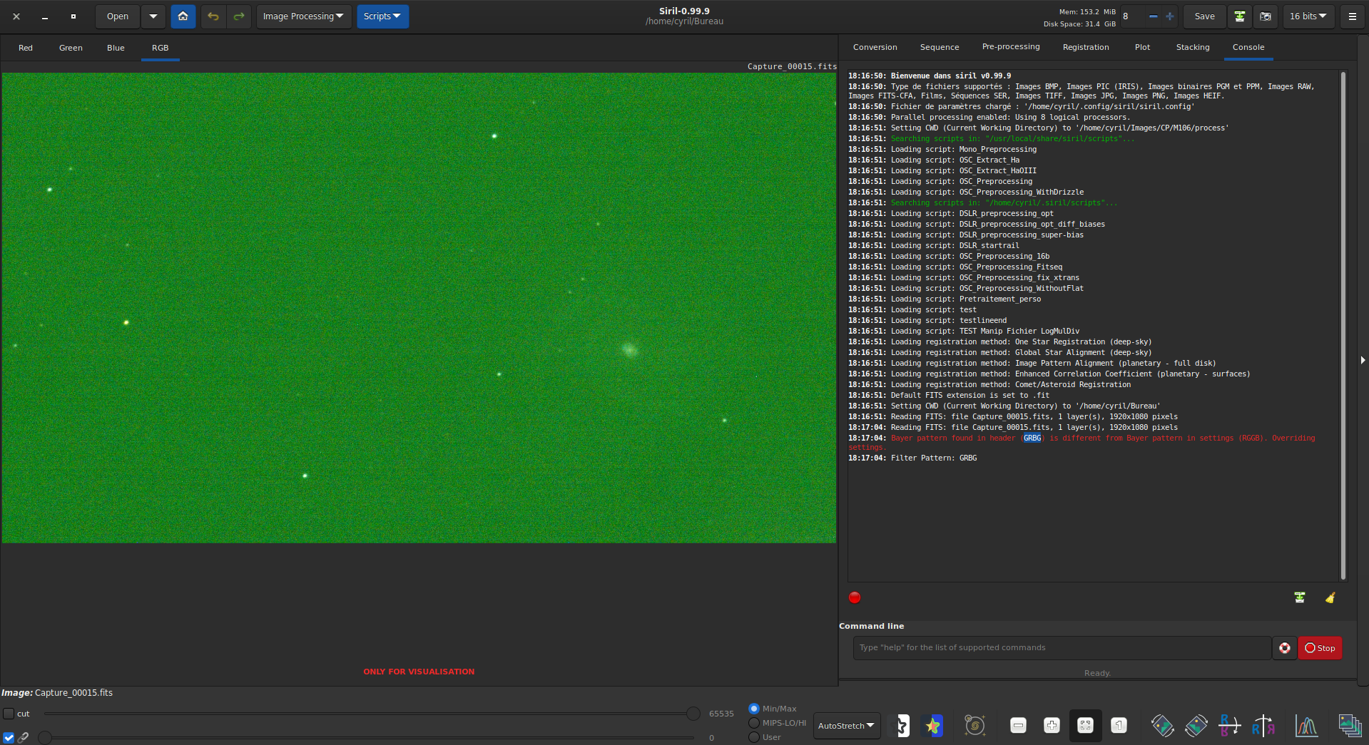

planetibo Posté 23 avril 2021 Posté 23 avril 2021 (modifié) Il y a 13 heures, lock042 a dit : OK. C'est bien ce que je pensais. Dématricer une matrice GRGB en faisant autre chose qu'un simple bilineaire n'est pas aussi simple. Je pense que Sharpcap et autres utilisent un dématriçage simple. Le problème étant que ce type de matrice n'est pas de type BAYER, et par conséquent les algorithmes ne marchent pas car ils nécessites d'avoir une diagonale de pixel vert. Pourrais-je avoir un fichier brut ? Bonjour, Ci dessous, une image de M100 faite avec la Sv305 en utilisant Sharpcap. Le capteur est un IMX290, c'est le même que l'ASI290MC et j'ai vu à différents endroits que c'est une matrice "GRBG". Il faudrait que je fasse une photo d'un écran affichant une palette RVB pour confirmer cela. Capture_00015.fits EDITE: Voici le contenu de l'header d'un FIT: SIMPLE = T / C# FITS: 04/20/2021 08:33:57 BITPIX = 16 NAXIS = 2 / Dimensionality NAXIS1 = 1920 NAXIS2 = 1080 BLKLEVEL= 26 / GAIN = 1 / DATE-OBS= '2021-04-20T06:33:57.2868751' / System Clock:Est. Frame Start SWCREATE= 'SharpCap' / v4.0.7680.0, 32 bit FRAMETYP= 'Light ' / BAYOFFY = 0 / BAYOFFX = 1 / BAYERPAT= 'GRBG ' / Try BGGR if image upside down or R/B swapped. YPIXSZ = 2.9 / microns CAMID = '01232A5C71F0D4D9EE1908150000' / XPIXSZ = 2.9 / microns EXPTIME = 0.101112 / seconds ROWORDER= 'TOP-DOWN' / BSCALE = 1 / BZERO = 32768 / EXTEND = T / Extensions are permitted COLORTYP= 'GRBG ' / Try BGGR if image upside down or R/B swapped. INSTRUME= 'SVBONY SV305' / Modifié 23 avril 2021 par planetibo
vinvin Posté 23 avril 2021 Posté 23 avril 2021 C'est bien ce que je disais donc, c'est mal documenté et c'est GRBG ? Tu as pourtant dit : Citation Ce motif étant atypique, j'ai fait le test dans Pixinsight de dématricer avec tous les motifs disponibles, et c'est effectivement le GRGB qui correspond alors comment ça correspond ?
lock042 Posté 23 avril 2021 Posté 23 avril 2021 En l'ouvrant avec Siril, il detecte le GRBG de l'entête et il me semble que cela l'ouvre correctement

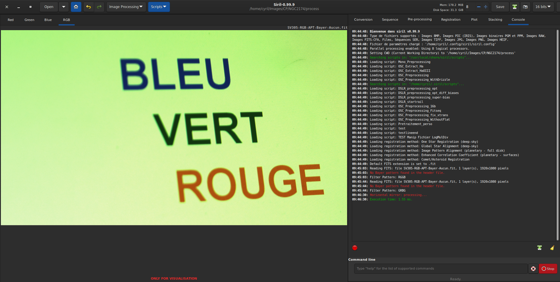

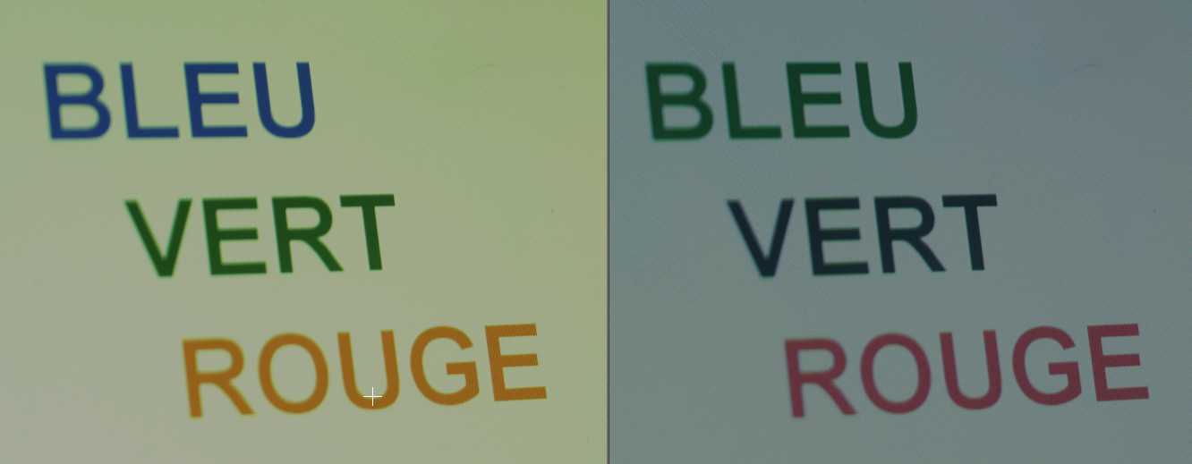

planetibo Posté 24 avril 2021 Posté 24 avril 2021 Voici ce que j'ai observé. Siril prends l'info de l'entête du FIT et l'entête du FIT est créé par le fichier de capture avec la matrice à utiliser. J'ai mis en PJ, une photo des mots BLEU VERT et ROUGE avec différents paramétrages de matrice lors de la capture avec APT et SHARPCAP. J'ai refait la comparaison avec Pixinsight : Gauche GRBG et Droite GRGB, le bleu et le vert on voit clairement l'inversion mais pour le rouge, c'est bizarre cependant il n'y a pas de doute que c'est bien du GRBG (l'image que j'avais utilisé avant était trompeuse). SV305-RGB-APT-Bayer-Aucun.fit SV305-RGB-APT-Bayer-GRBG.fit SV305-RGB-SharpCap-Bayer-BGGR.fits SV305-RGB-SharpCap-Bayer-Desactive.fits SV305-RGB-SharpCap-Bayer-GBRG.fits SV305-RGB-SharpCap-Bayer-GRBG.fits SV305-RGB-SharpCap-Bayer-RGGB.fits
