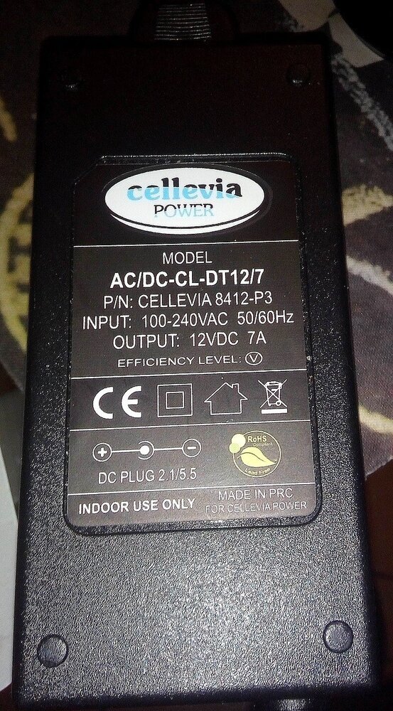

Salut, j'alimente mon EQ5 Goto avec un transfo 220V/12V  (photo).
J'ai été surpris de voir que ma raquette SynScan indique une tension d'alimentation à 10,8V. Est-ce bien normal? Pour les utilisateurs de raquette SynScan: quelle tension d'alimentation avez-vous sur vos raquettes?
Je pose cette question parce que je cherche à résoudre un problème d'étalonnage du goto (malgré une mise en station correcte et une application "à la lettre" de la notice, ma monture ne va jamais sur la bonne cible lors de l'étalonnage du goto) et après avoir contrôlé toutes les sources d'erreurs possibles, j'ai vu que ça pouvait aussi venir d'une mauvaise alimentation.
Merci pour votre aide ;)

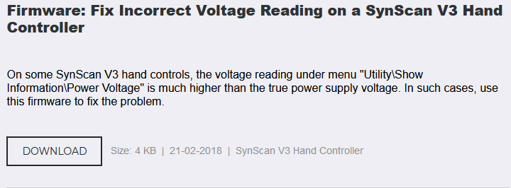

Sur les versions 3 de la synscan il y avait un bug de conversion (mais en sens inverse): http://skywatcher.com/download/software/synscan-v3-hand-controller-firmware/

Les caractéristiques exactes sont
  • Entrée : 100-240V~ 50/60Hz 1.5A
  • Sortie : +12V 5A
  • Puissance : 60W
  • Modèle exacte : DSA-60W-12 1 12060
Oui les 11.3V c'est ce qui est mesurée par la raquette.
