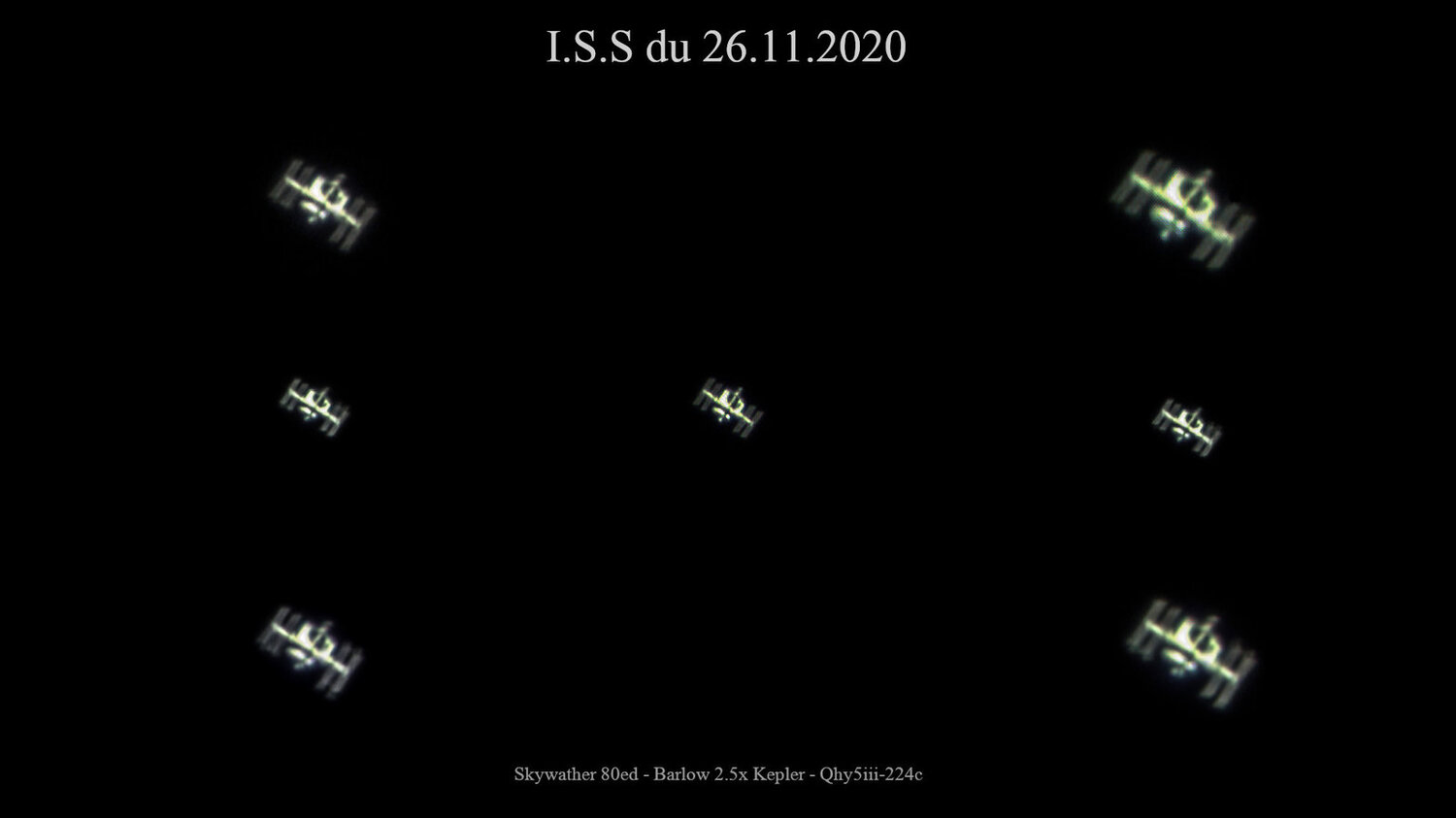

Enfin ... c'est le mot.
Car oui cela fait vraiment longtemps que je tente l'iss avec ma petite lulu sans jamais avoir quelque chose de bon, ce soir, le 26.11.2020 était enfin le bon 😄.
Bon ciel à tous.

Il y a 7 heures, Great gig in the sky a dit :
Une bien belle prise. Bravo. :)
Et c'est bête, une petite faute d' orthographe aussi, l'excitation sûrement. :D
C'est parce que le temps était très humide ce soir là 😜
Excellente prise, jamais réussi à l'attraper le moustique qui brille dans la nuit.
Bravo.
Merci à tous,
Merci aussi pour avoir vu la faute ... Effectivement c'est sûrement du à l'excitation 😄
Pour être tout à fait franc, je ne pensais pas possible d'obtenir une telle résolution avec une 80ed !! surtout au vus de mes précèdent résultats qui étaient vraiment 😒... . Je suis donc extrement content d'avoir realisé cette planche 😁

Bravo belle image et surtout avec une lunette ...
Il faut également beaucoup de chance .😉
a+
alex.
C'est superbe Damien! effectivement, je n'ai pas le souvenir d'avoir vu des images de l'iss à la 80ed aussi résolues. Tu n'arrêtes pas en ce moment 😉 tu es dans quel coin pour avoir un ciel dégagé? ici dans le nord, c'est nuages...
Peux-tu nous en dire un peu plus sur les conditions de prises de vues et exifs avec ta  qhy?
merci à tous les derniers pour vos passages !
@Alexandre Cucculelli si il y a bien une part de chance.. et bien je l'a prend avec plaisir !! 😅😅
@julienESP @rmor51 pour les détails plus technique et le détails de la capture:
_mise en température du tube 0h30min avant le passage de l'engin,
_en attendant mise en place de la monture Neq3-2 sans mise en station.
_je règle mon viseur point rouge sur la lune avec la barlow 2.5x et la camera qhy5iii-224c sur firecapture, puis réglage du viseur sur mars pour être le plus précis possible...
_ensuite j'ai réalisé la mise un point sur un cratères lunaire le plus précisément possible et verrouillé la MAP.
_et quand l'iss c'est pointé j'ai tenté un suivi de l'engin manuellement (les deux frein débloqué donc) le mieux possible avec le point rouge durant la durée du passage...
Apres PIPP au autostakkert3 ...

Mon pote l'avait tenté il y a quelques mois avec sa 80ed, l'image était sympa, les tiennes sont largement au dessus, c'est super net bravo ;)
Extraordinaire car elle passe très très vite, bravo image très détaillée pour une capture au suivi manuel
Merci jeap et dob250 pour vos passage, oui c'est pas facile... Je me  suis cassé les dent pas mal de fois !! C'est bien la première fois que j'atteins une telle résolution...

Merci à tous pour vos commentaires et avis sur cette prise, ca fait plaisir.
j'ai réessayer depuis 2 fois mais je n'ai pas réussi à obtenir une seconde fois cette résolution et netteté. à refaire encore donc ...
bon ciel à tous.

c'est très chaud à faire ...
il y a 39 minutes, nico1038 a dit :
Bravo pour cette magnifique série!
Une petite question: comment as tu déterminé le temps de pose de tes images?
À la manière d'Elon Musk... 😅
Mais maintenant c'est bon j'ai trouvé le bon compromis... Il ne faut pas que je descende en dessous de 2ms.
Et 16 de gain c'est parfait. 😉
Modifié par damien-astro
Il y a 7 heures, damien-astro a dit :
Ok merci, je vais tenter le coup dès que possible avec ces réglages 👍
