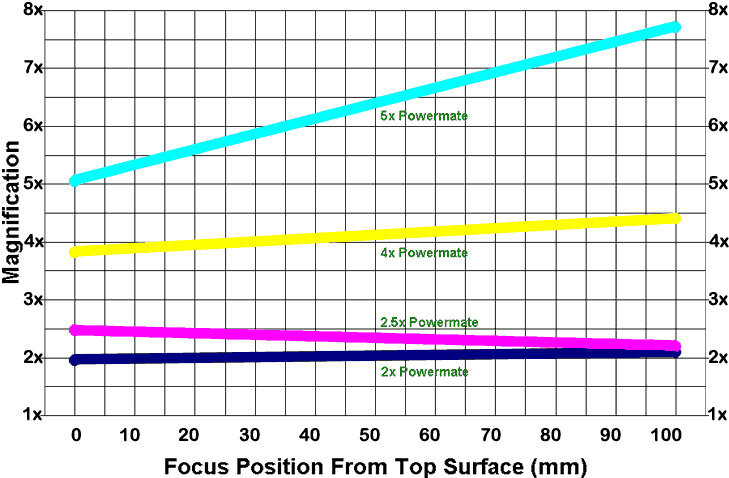

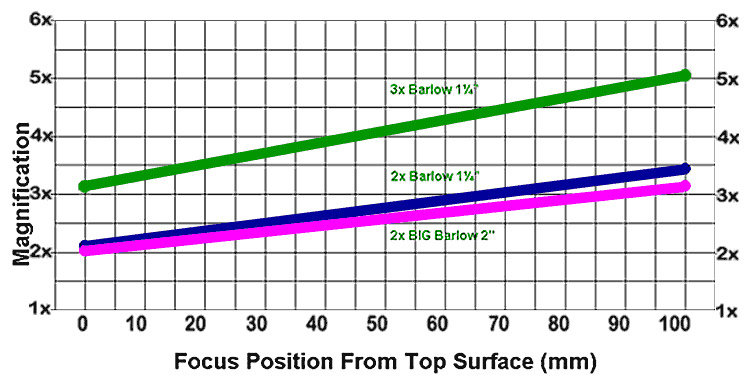

Ce ne sont pas les mêmes conceptions, les barlow ont un coefficient correspondant à un certain tirage, les powermate et autres telecentriques sont, normalement, relativement constant, les rayons lumineux sortant parallèlement.
Voici le graph des barlows televue:
BarlowPowerIncrease01.jpg?w=750&ssl=1
Et celui des powermate (seule la x5 a un comportement bizarre):
La big barlow x2 de televue semble en retrait au niveau qualité, d'après mes lectures, par rapport à sa petite soeur en 1"1/4 (qui est vraiment très bonne).
