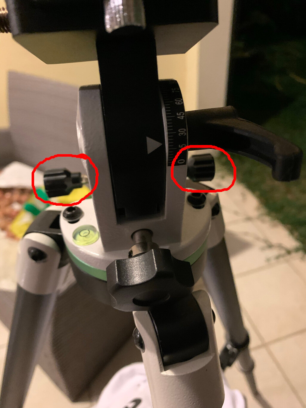

Bonjour, il faut que visse à fond les deux vis latérale une fois que tu as fais ta mise en station et la base ne bouge plus du tout.
 Tu parles de la base Skywatcher ?
Ah ben il doit y avoir autre chose que je ne fais pas bien parce que je les serre à fond ces vis... et pourtant ça ne tient pas bien la mise en station...
Tu resserres aussi les deux vis verticales avec une clé allen ?

La base SW est très bien, une fois les petits réglages faits, sans dépenser un radis. voir le message précédent. La base WO est bien sûr plus robuste mais tellement chère. En plus elle ne fonctionne pas sous toutes les latitudes et ne permet pas de mettre le télescope à la verticale ou à l’horizontale pour les timelapses.
Une fois la base SW optimisée, tu n’auras plus de problème de dérive en serrant le levier.
