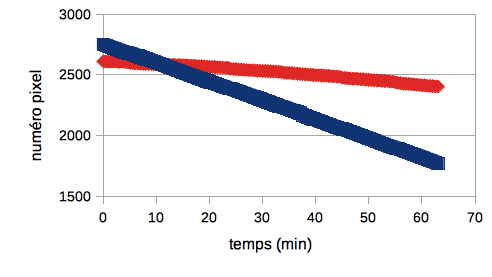

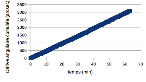

J'ai ensuite fait des pauses courtes (10s) toutes les 30 secondes pendant une heure pour voir l'évolution de la dérive.
Voici l'évolution de la position d'une étoile sur le capteur (position horizontale et verticale), et la traduction en termes de dérive angulaire cumulée (vue la taille pixel et la focale : 1px = 3.1 arcsec) - valeurs obtenues sous Siril :
graph_positionPixel.png.07eaf1b8c2d5b5477efe0c350a9d0135.png326128221_graph_driveAngulaire.png.df74254f20f62c4b7fa4c990132fba92.png
C'est très linéaire ! Et j'ai donc une dérive de 48 arcsec/min !!!
