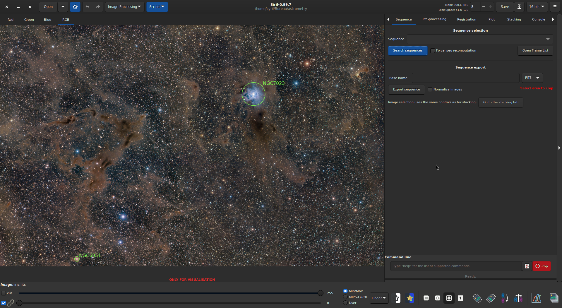

Colmic Posté 2 décembre 2020 Posté 2 décembre 2020 Le 02/12/2020 à 14:04, lock042 a dit : @gerard33 : j'ai mis à jours ma dernière vidéo : https://free-astro.org/videos/annotate.webm Voir davantage Je suis fan ! T'as pas une image où yaurait des VdB ou des LdN pour voir ce que ça donne ?
lock042 Posté 2 décembre 2020 Auteur Posté 2 décembre 2020 Kékidit ??? File moi les images que tu veux essayer. Pour l'instant je n'ai mis que les Messiers, NGC et IC. Mais techniquement on est illimité dans les possibilités. Après c'est juste une histoire de taille de fichier. Car ca se fait en local (pas le platesolving hein).
Colmic Posté 2 décembre 2020 Posté 2 décembre 2020 Tiens j'en ai quelques unes à te proposer : http://www.astrosurf.com/colmic/ASI6200/SH2-171_30x300sHa.jpg http://www.astrosurf.com/colmic/ASiAir/Dentelles_Mosa2_40x180s_20x30s_FSQ0.73x_ASI2600_L-Extreme_L-Pro.jpg http://www.astrosurf.com/colmic/ASiAir/M103_FSQ072x_ASI6200_60x15s_L-Pro.jpg
lock042 Posté 2 décembre 2020 Auteur Posté 2 décembre 2020 C'est pas du jpg qu'il faut ... Idéalement il faut du FITS sur lequel y'a eu un platesolving de fait.
Colmic Posté 2 décembre 2020 Posté 2 décembre 2020 Le 02/12/2020 à 16:07, lock042 a dit : C'est pas du jpg qu'il faut ... Idéalement il faut du FITS sur lequel y'a eu un platesolving de fait. Voir davantage Ah ben oui mais je conserve jamais les Fits de mes traitements... Attend je t'en fais une. Comment tu fais le plate-solving sans passer par l'ajustement des couleurs ?
Colmic Posté 2 décembre 2020 Posté 2 décembre 2020 Ca c'est toujours une JPG, mais j'ai pas la fit : http://www.astrosurf.com/colmic/ASI6200/Iris_FSQEDX4_Red645.jpg 387mm de focale, pixels de 4.6µ Ici ya plein de VdB : 1
lock042 Posté 2 décembre 2020 Auteur Posté 2 décembre 2020 Le 02/12/2020 à 16:11, Colmic a dit : Attend je t'en fais une. Comment tu fais le plate-solving sans passer par l'ajustement des couleurs ? Voir davantage Idéalement il faut faire ca sur une image linéaire hein. SIril le fait pas sur les non linéaire. En fait je pars du principe que c'est fait pendant le process classique (photometric cc ou image solver). 1
Colmic Posté 2 décembre 2020 Posté 2 décembre 2020 Le 02/12/2020 à 17:09, lock042 a dit : Idéalement il faut faire ca sur une image linéaire hein. SIril le fait pas sur les non linéaire. Voir davantage Ok. Ya une commande pour faire juste un plate-solve ? Genre si t'as une image mono. Pour l'image de NGC7023, bon voilà tu as un challenge à relever. Dans le champ ya plein de VdB dont le fantôme en haut à droite. Et ça par exemple, Astrométry.net me les met pas. Dans l'idéal, faudrait : - Messier, NGC, IC - VdB, SH2, LdN - PGC pour les galaxies - j'en oublie sûrement Tiens tes images sont inversées miroir par rapport à la réalité. Elles étaient dans le bon sens les miennes.
lock042 Posté 2 décembre 2020 Auteur Posté 2 décembre 2020 (modifié) Le 02/12/2020 à 18:25, Colmic a dit : Ok. Ya une commande pour faire juste un plate-solve ? Genre si t'as une image mono. Voir davantage Menu burger, Information de l'image. Le 02/12/2020 à 18:25, Colmic a dit : Et ça par exemple, Astrométry.net me les met pas. Voir davantage Comme j'ai dit. C'est juste une histoire de catalogue a ajouter. Je suis pas sur que ca en vaille l'intérêt eu égart a l'espace disque que ca va prendre. Le 02/12/2020 à 18:25, Colmic a dit : Elles étaient dans le bon sens les miennes. Voir davantage Je les ai passé dans astrométrie.net pour avoir les coordonnées. Il m'a donné des fits, mais ne les redresse pas. Si tout le process se fait dans siril, comme j'ai prévu, y'aura pas ce genre de désagrément :). Modifié 2 décembre 2020 par lock042

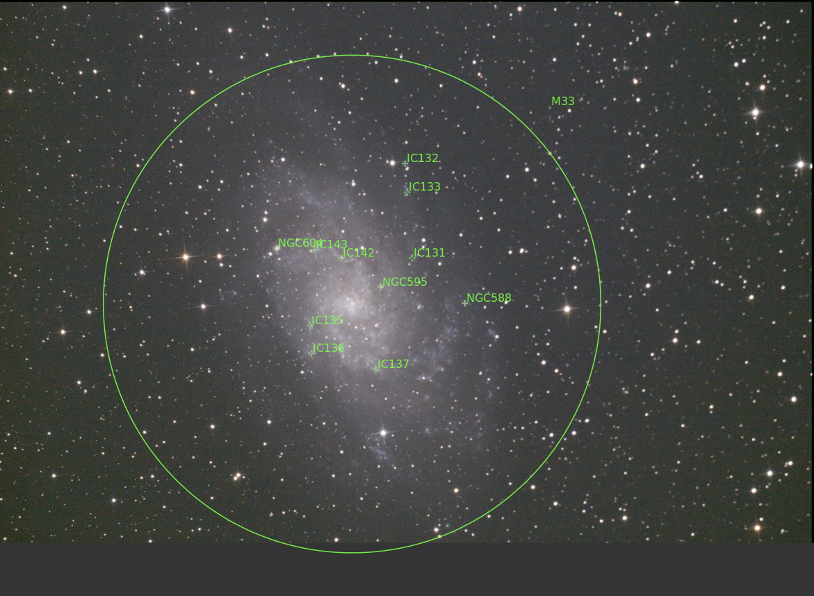

TonyBANKS75 Posté 4 décembre 2020 Posté 4 décembre 2020 (modifié) Salut les Sirilistes ! Petit essai, rapide, je le confesse 😅 sur M33 prise avec un 150/750 et canon 60D. Et j'ai juste, après pré-traitement, empilement, retrait gradient, sur les conseils de @lock042, fait la reconnaissance astrométrique avec Siril, puis l'histogramme. Ca marche du feu de dieu ! Trop content de pouvoir identifier si facilement les objets sur nos images. Modifié 4 décembre 2020 par TonyBANKS75 1
