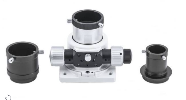

La différence c'est le porte oculaire avec la mise au point démultipliée

La mise au point vaut-elle une telle différence ?
Après la HEQ5 je vais laisser tomber, trop cher, donc je vais hésiter entre l'Eq-5 ou l'EQM-35. Donc à voir la quelle...
il y a 38 minutes, Loup77 a dit :
C'est pas indispensable, mais j'en ai sur mes deux instruments et c'est bien pratique pour affiner la mise au point
Le 150mm en exemple de mon post est moins cher que le 150mm de ton post qui n'est pas équipé de cette mise au point démultipliée
