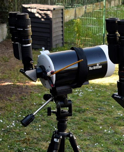

Hello,
J'en est un et c'est du bon matos :) (je ne fait que du visuel:
Pour vérifier la collimation : https://www.youtube.com/watch?v=vMkURZdJ84Q

et personnellement, je ne dépasse pas 120x en bino, au dessus de 150/160x et selon mon ressenti, la netteté de l'image se dégrade relativement rapidement.
et attention à la mise en température toujours plus longue sur les mak (à cause de l'épaisseur du ménisque à l'avant et le faite qu'il soit fermé)
sinon, c'est nikel :)
(Tu remarquera le truc de la pince à linge pour effectuer une mise au point plus précise :) )
Bonciel
Franck
Modifié par fdudu
il y a 2 minutes, fdudu a dit :
La bino te fait accéder à un certain standing, mais alors la pince à linge... :)
il y a 6 minutes, Alhajoth a dit :
Tu m'a bien fait rire cher Alhajoth :)
La "pince à linge" = un léger pinceau en bois sans sa tête poilue, élastiqué sur une petite pince que tu trouve dans les magasins de bricolage.
Modifié par fdudu

il y a 4 minutes, fdudu a dit :
Oui oui, mais l'astuce est tellement connue que je me demande pourquoi les constructeurs ne fournissent pas une tige qui vient se fixer proprement dans la molette.
