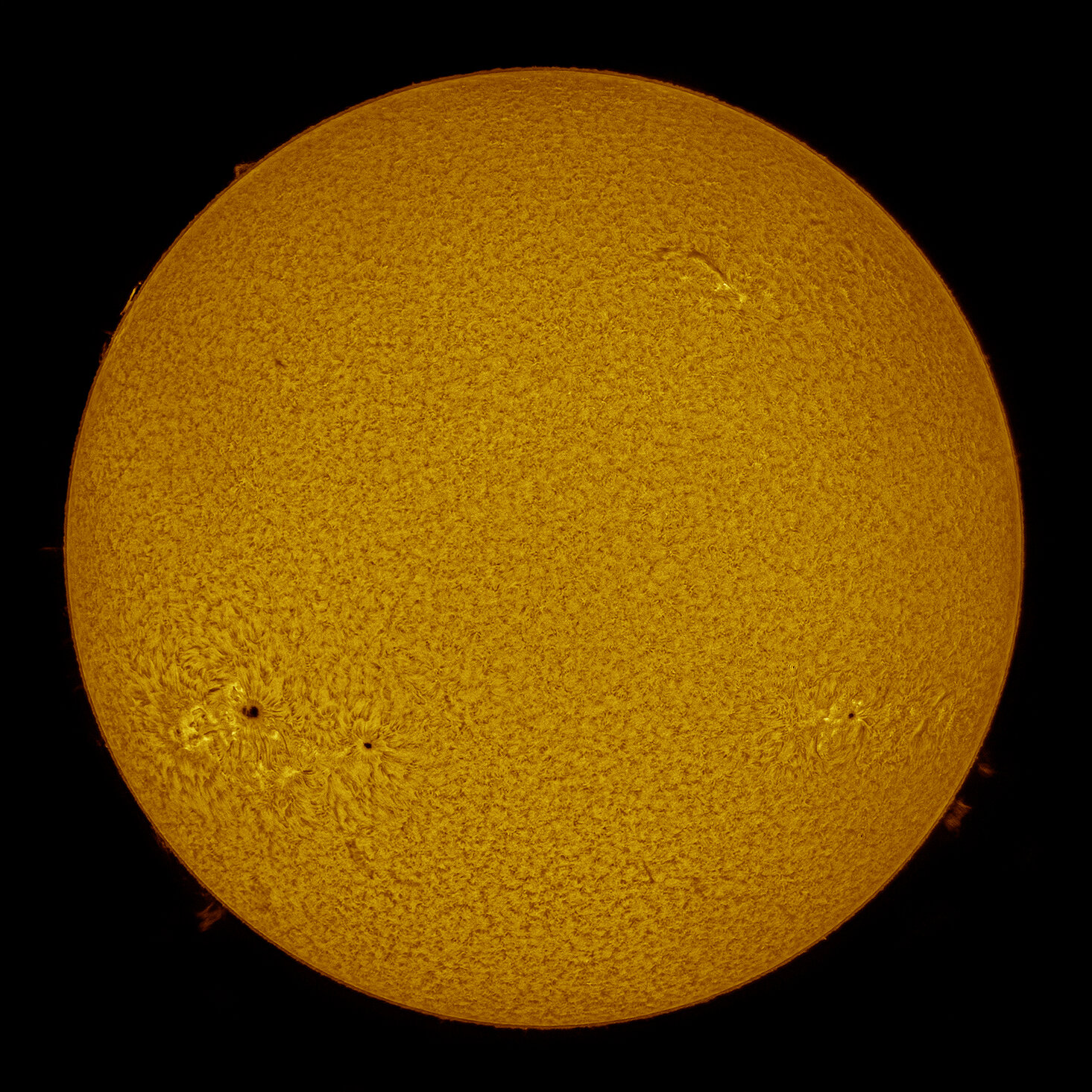

La surface du soleil commence à être sympathique à être photographier 🌞. Je n'ose pas encore penser à ce que ce sera dans plusieurs années quand on approchera du maximum 👀.
D'ici là, cela nous laisse le temps de peaufiner nos réglages et traitements 😀
Hier, prise du soleil en entier avec mon setup "hybride" 😁 (objectif sigma 60-600 / d-erf 110mm / quark chromosphère / bague tilt / asi 1600mm)
Une seule tentative qui n'a même pas pu aller au bout car les nuages sont apparus dès ma 1ère séquence pour prendre le soleil en entier... Pas de flat non plus, j'ai donc pris par défaut le dernier réalisé puis j'ai légèrement modifié avec photoshop la cosmétique 🧹 Il restait notamment une poussière en forme de disque lol
Donc 100 sur 530 images de gardées pour le traitement.
AS3 + Photoshop (IMPPG marche aussi très bien à la sortie d'AS)
Échantillonnage d’acquisition de 0,63"/pixel (focale calculée de 1237mm)
Image réduite à 1,5"/pixel
Modifié par weirdnico

Il y a 12 heures, F5RRR a dit :
Bonjour à tous
C'est une belle capture avec ces protuberance en plus
Comment réalise tu tes flats en solaire
Éric
Pour prendre des flats, je défocalise de manière à rendre flou le soleil (j'utilise un objectif photo, ce qui facilite la chose car il me suffit alors de tourner légèrement ma bague de mise au point). On devine alors entre autre les poussières et parfois des différences de luminosité ou d'autres défauts qui peuvent être liés à du vignetage. Je précise aussi que je n'ai pas de résidu d'anneaux de newton car ma bague de tilt les fait disparaitre en totalité 😀
Le soucis quand on imagine le soleil en entier, c'est que le soleil même défocalisé ne couvre pas la totalité du capteur... Ce n'est pas grave car il suffit juste de réaliser plusieurs fois les flat de manière à faire couvrir au soleil tout le capteur. Avec l'asi 1600MM, je réalise 3 lignes de 3 images soit 9 flats au total. Ensuite, j'ouvre les 9 fichiers dans des calques photoshop en mode "éclaircir" dans une seule image. Copier avec fusion et hop, voilà un flat prêt à être utiliser pour le traitement après acquisition 😃
Pour le cas où le soleil couvre la totalité de ton capteur, alors c'est encore plus rapide car un seul flat suffit évidemment (j'ai l'habitude de prendre 50 images par flat)
J'ai testé cette méthode aussi bien en h-alpha qu'en lumière blanche sans filtre ou avec continuum 540nm derrière astrosolar.
Et pour les réglages du flat, j'utilise la camera au même gain que l'acquisition, je change uniquement l'exposition pour bien caler l'histogramme au 2/3 vers les hautes lumières (donc vers la droite).
Après avoir presque tout essayé, c'est cette méthode qui marche le mieux avec mon setup 😀

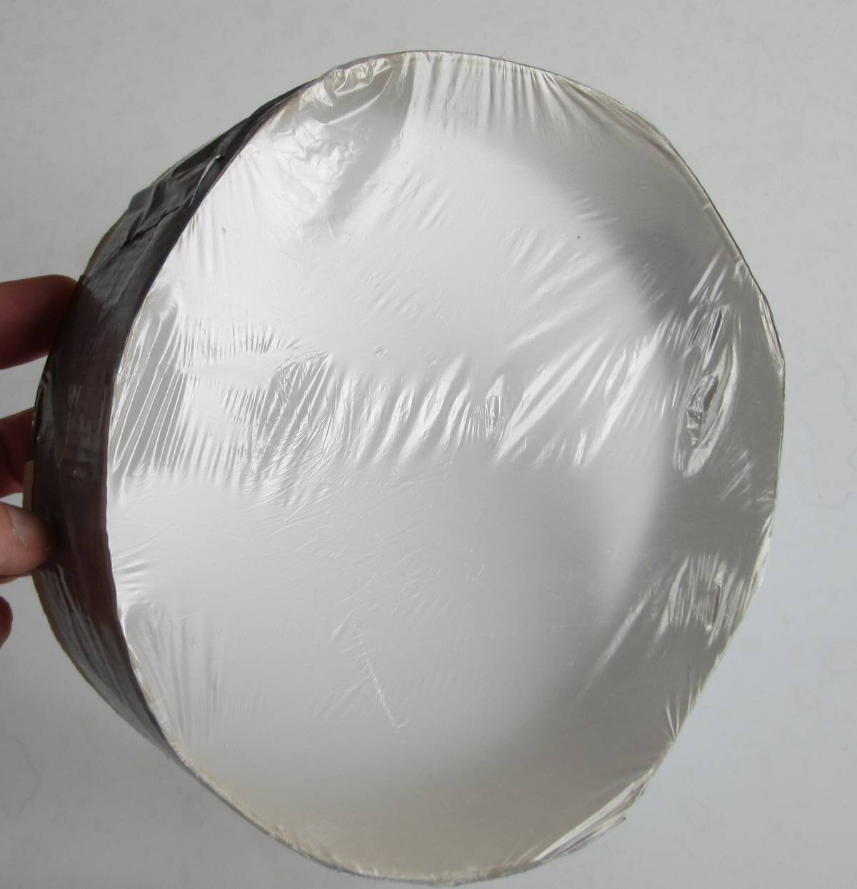

important ! il faut garder le gain au même niveau qu'a la prise de vue , jouer sur le temps de pose .

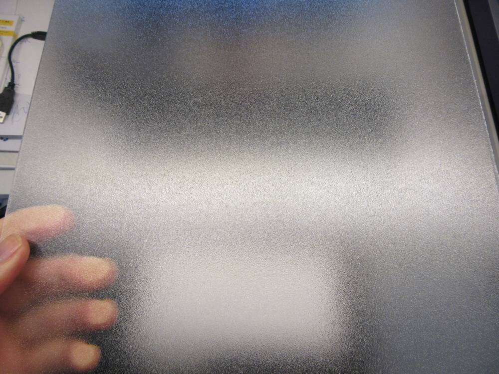

plaque Pvc , ça marche mais qu'en monochrome
cadeau longue à charger (cliquez sur le carré )
Modifié par banjo

 poche (Sud/Ouest) sac pour les autres:cheesy:
A essayer aussi 😄
