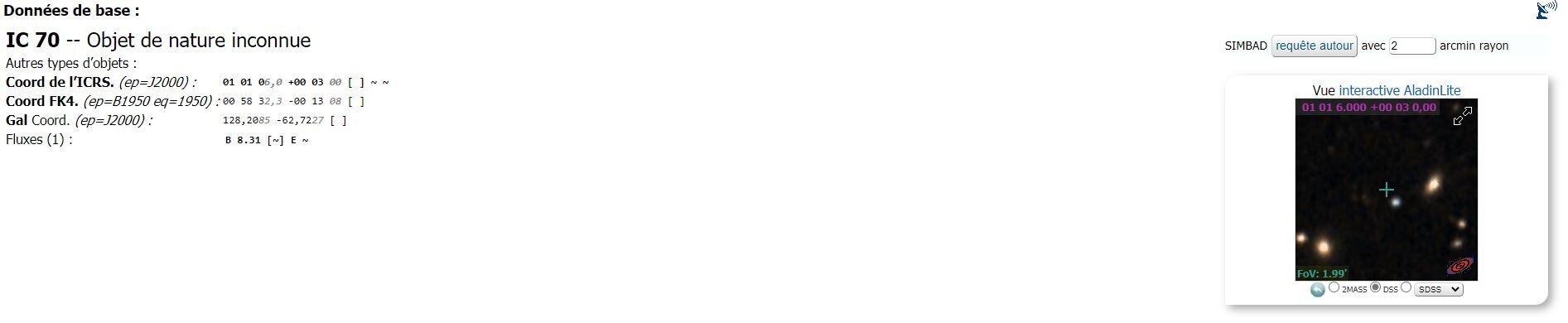

Lors de récent repérage du ciel avec le logiciel Stellarium sur PC, j'ai aperçu un "IC 70" vers le sud-est, entre les constellations du poisson et de la baleine, le logiciel indique origine inconnue, de plus en regardant avec le télescope virtuel ( toujours sur Stellarium ), je ne vois absolument rien ( avec un grossissement de 16 666x quand même ). Selon le site Astrosurf il s'agirait d'une galaxie spirale mais rien ne le confirme, et sur le reste d'Internet je ne trouve rien mentionnant ce IC 70. Quelqu'un serait ce que c'est et pourrais éventuellement me donner plus d'information ? Juste par curiosité. Ci-joint une capture d'écran du site Astrosurf.

Le souci relevé par Pingouin 57, c'est qu'on est en présence d'un objet qui n'existe pas aux coordonnées qui lui sont attribuées.
C'est peut-être dû à une erreur dans les coordonnées indiquées à l'origine du catalogue IC, lesquelles n'auraient pas encore été corrigées. C'est tout à fait possible car les catalogues NGC et IC, à l'origine, avaient pas mal d'erreurs (genre fautes de frappe sur les coordonnées). Mais les deux sites indiqués par Martial_Julian montrent une petite galaxie. Apparemment ils n'utilisent pas la même position.
Justement, il faut aussi connaître la précision des coordonnées. Si les coordonnées originales étaient à la minute d'arc près (ça arrive), il s'agit peut-être d'un des objets situés à une minute d'arc de la position indiquée. En gros, la position n'indique pas un point mais une sorte de cercle dans lequel se trouve l'objet. Il y a d'ailleurs quelques très faibles galaxies dans le coin...
Je viens de consulter Simbad (http://simbad.u-strasbg.fr/simbad/sim-id?Ident=ic+70&NbIdent=1&Radius=2&Radius.unit=arcmin&submit=submit+id) et je retrouve ta capture d'écran. Les coordonnées sont en effet à la minute d'arc près : 01h01m06s signifie en fait 01h01.1m, et +00°00'03" signifie en fait +0°00', comme l'indiquent les chiffres en italique. La petite galaxie à droite (dans l'image de Simbad) est justement celle des deux sites indiqués par Martial_Julian, et ses coordonnées sont 01h01m04s+00°03' (sur Simbad, on peut bouger le curseur et il indique les coordonnées de l'endroit pointé). C'est parfaitement compatible avec un arrondi à la minute d'arc près (où les ascensions droites sont, elles, arrondies au dixième de minute de temps près, ce qui fait 1,5' en minutes d'arc à l'équateur) : 1m04s = 1,0666...m ~ 1,1 m.
Conclusion : je pense qu'il s'agit juste d'un souci de précision.

Ce n'est pas une erreur mais juste le fait que ses coordonnées ne sont pas données avec une grande précision.
Mais la galaxie existe : regardez l'image donnée par Simbad (j'ai donné l'adresse), regardez celles des deux sites indiqués par Martial_Julian.
C'est une des innombrables galaxies de magnitude 16 ou 17 qui ont été cataloguées dans le catalogue IC. Rappelons que le catalogue IC, qui contient plus de 5000 objets (contre 7840 pour le NGC) a été établi photographiquement. À part exception, quelques-uns de ses objets sont des nébuleuses étendues invisibles à l'oculaire, comme la nébuleuse du Cœur, mais la majorité sont de faibles galaxies détectées en photo il y a un peu plus d'un siècle.
Bref, il n'y a rien à rectifier. C'est juste que les coordonnées de cet objet ne sont pas forcément données avec une grande précision, donc c'est à l'observateur d'en tenir compte et de comprendre que la position donnée n'est pas un point mais une zone dont la taille est celle de l'imprécision.
