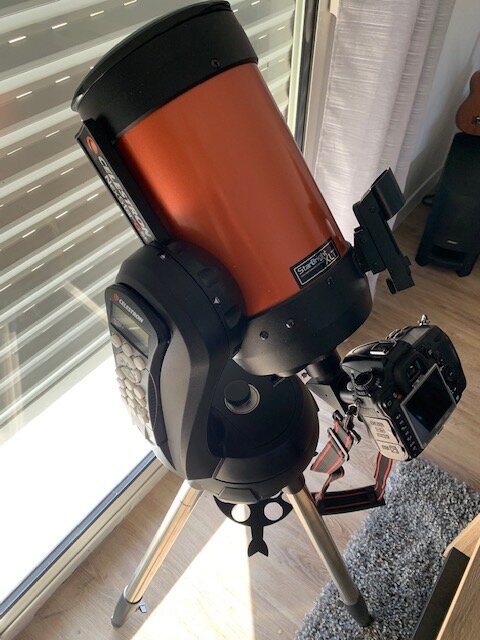

Novice dans l'astronomie , je suis en possession d'un Celestron Nexstar 6 se et d'un Nikon D7000 .
J'aurais voulu savoir le réglage sur l'appareil photo pour pouvoir prendre la lune en photo sachant que j'ai monté mon D7000 directement sur le coude de renvoi de mon télescope .

Salut, La lune c'est assez brillant donc sa ne nécessite pas de long temps de poses.
ISO 100-200 et régler la vitesse pour être bien exposé. Il faut y aller en tâtonnant. Faire la MAP sur le bord de lune c'est plus facile
Prendre le plus de photo possible ou réaliser des vidéo de quelque minutes sa change pas grand chose sur la lune. Puis stacks des images avec autostackers, registax...
