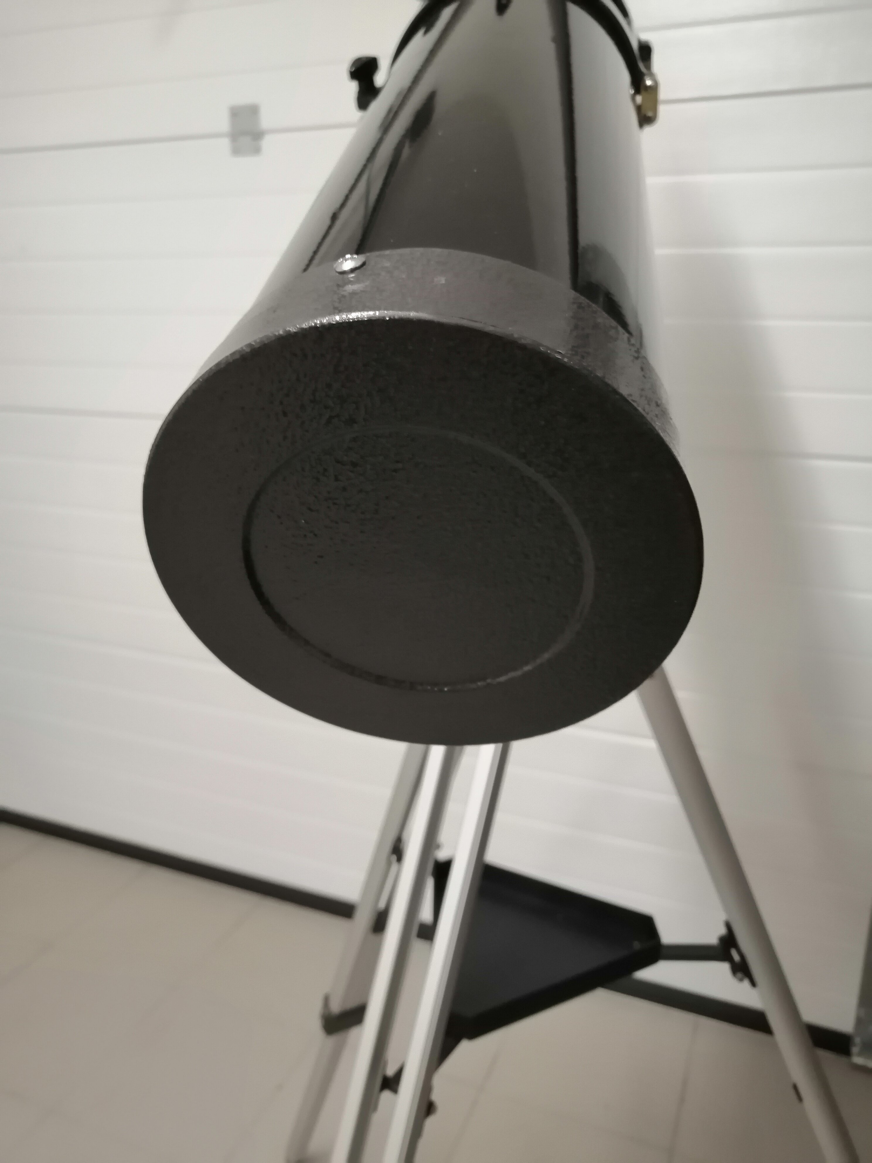

J'ai fait l'acquisition d'un Omegon 114/900 d'occasion en bon état. Je me suis bien amusé avec jusqu'à présent mais voilà ce télescope à 3 ou 4 ans peut-être 5 ans et le primaire n'a jamais été nettoyé ni collimaté par son ancien propriétaire. J'ai lu la notice, regardé des tutos etc... mais voilà il y a une grosse différence entre la notice et mon télescope.
Je n'ai pas de vis de réglage visible !!! (voir photo)
Du coup je me suis dit avant de me lancer dans quelque chose que je ne maîtrise pas j'allais demander conseil.
Est-ce que c'est normal qu'il n'y ai aucune vis de réglage visible contrairement à ce qui est indiqué sur la notice.
Est-ce que ça veut dire qu'il m'est impossible de faire la collimation ?
Pour info il y a trois vis sur le côté et je n'ai pour l'instant rien essayé.
Merci d'avance pour votre aide.
Il y a 5 heures, Ludo17 a dit :
Je ne sais pas si on peut parler de normalité, mais effectivement, ce télescope ne m'a pas l'air "collimatable".
Ça te permet de démonter le miroir pour le nettoyer.
Mais si ce n'est pas collimatable ensuite, je ne m'y risquerais pas...
Merci pour ces reponses.
En effet s'il n'est pas collimatable je crois que je ne vais pas y toucher. Je vais continuer de m'amuser avec et quand j'aurais l'argent nécessaire j'en achèterai un de meilleur qualité. 🙂
Mais tout de même ce que que je ne comprend pas c'est que sur la notice fournie il y a tout un chapitre pour faire la collimation de ce téléscope et les vis de réglages sont bien représentées.
Il y a 2 heures, Ludo17 a dit :
Sûrement un document type pour toute la gamme. Peut être que la collim n'est pas si mal, à voir..
