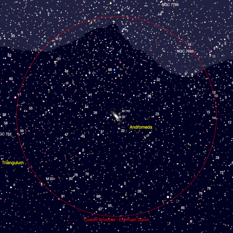

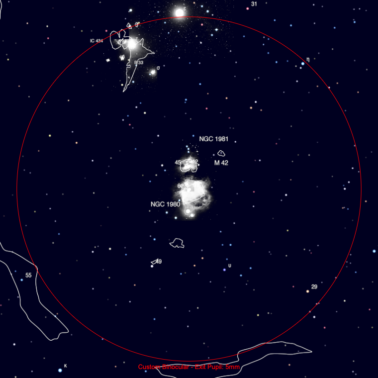

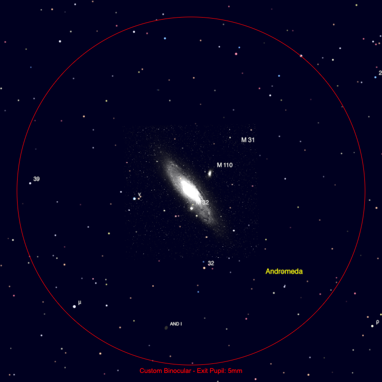

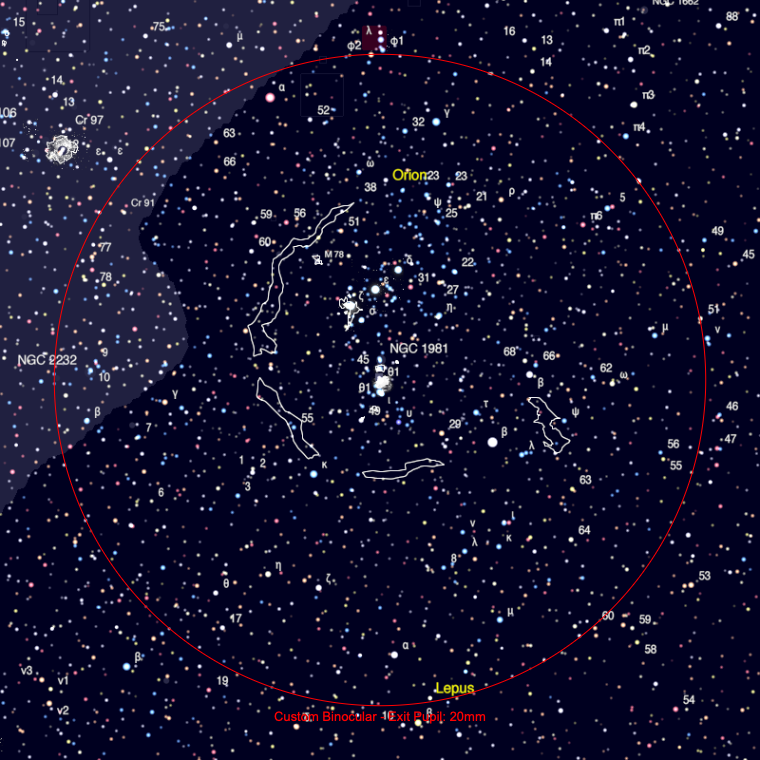

Pour que tu aies une petite idée de ce qu'on peut voir avec des jumelles Vixen SG 2.1x42 et les Nikon AE 8x40, j'ai effectué une simulation avec le site https://astronomy.tools/calculators/field_of_view/ (il faut choisir Binocular Mode) pour deux objets célestes très accessibles : M31, la galaxie d'Andromède et M42, la nébuleuse d'Orion.
Tu peux aussi faire des tests avec des lunettes/téléscopes (il faut choisir Visual Mode).
