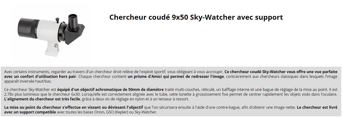

Je possède un Dobson 200/1200 et j'espère trouver des utilisateurs de chercheur coudé pour avoir leurs avis avant de me lancer dans l'achat.
J'ai déjà remplacé  le chercheur droit fourni d'origine par un viseur à point rouge, mais n'étant pas de la première jeunesse j'ai énormément de mal
à pointé vers le zénith d'où mon envie de le remplacer.
J'ai pensé à ce modèle, quand penser vous ? Merci pour vos réponses...
J'ai un chercheur Orion, qui est manifestement un clone du Sky-Watcher (j'ai en fait version avec le réticule éclairé).
L'optique est bonne, mais le mien s'est brisé en deux après être tombé sur l'herbe suite à une chute dans l'herbe, consécutive une extraction un peu précipitée du support.
Mais j'ai racheté le même...

Moi, j'ai eu ce chercheur (et revendu quand j'ai changé d'instrument, car il allait avec) : bref, un de mes meilleurs chercheurs, une image bien nette (une fois que tu as fait la mise au point) et bien pratique d'avoir l'image dans le bon sens (déjà que c'est tordu de chercher sur le côté, sur un dobson !)...
De plus, le système avec 2 vis + 1 ressort est hyper pratique : tu règles le chercheur en 20 secondes !
Bref, je te le conseille, il est très bien.
Perso, je faisais la première visée au Telrad (comme un point rouge, mais avec des cercles) en dirigeant le télescope de l'arrière, en lui "bougeant les fesses" ;)  (donc en regardant le "point rouge" de loin), histoire de ne pas me casser le dos...
Puis, je peaufine dans le chercheur.
Et enfin, je regarde dans l'oculaire :) (mais ça, tu t'en doutais !)
