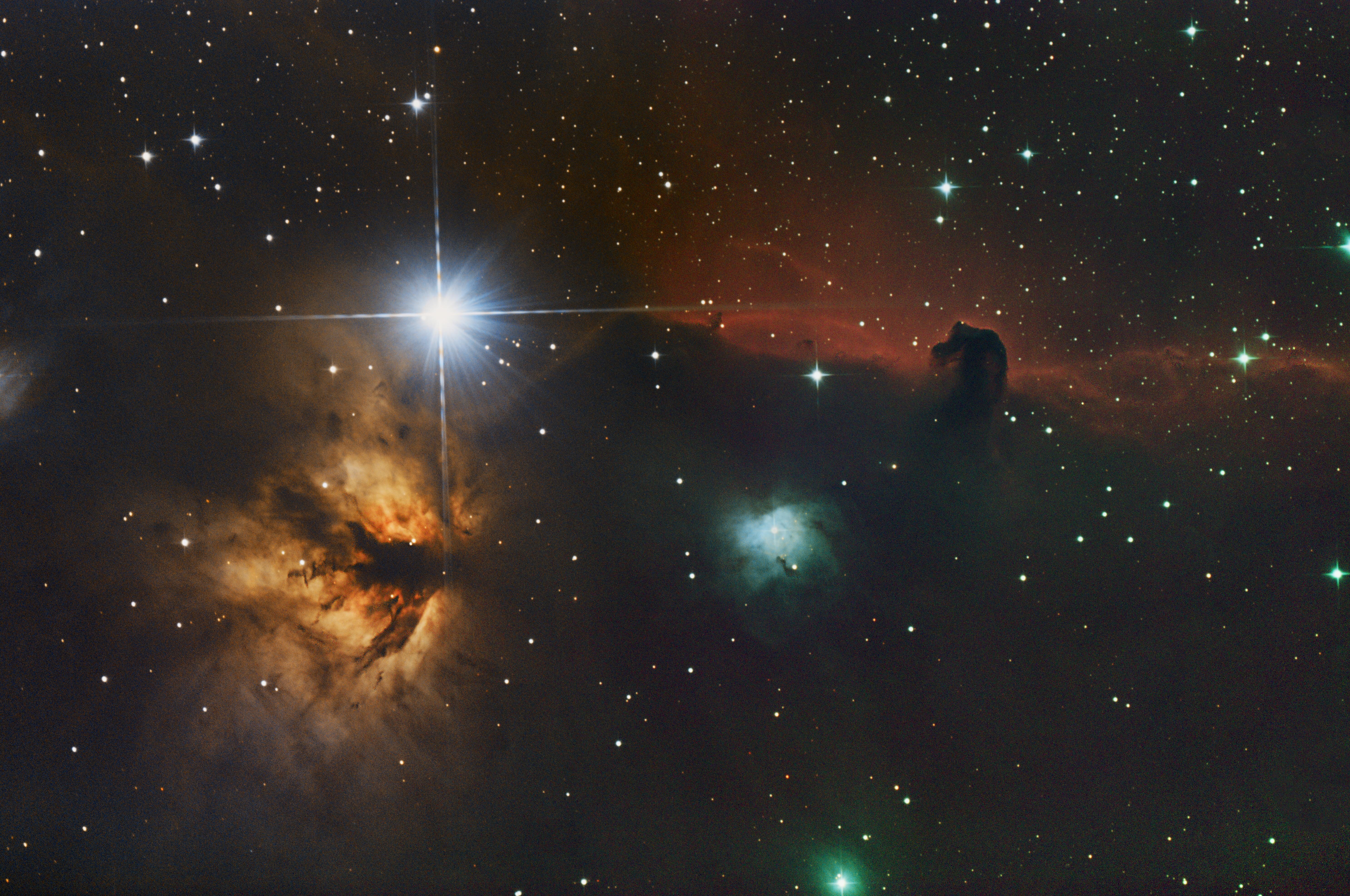

Apres un moment sans astrophoto, j'entrevois un fenêtre de tir, entre la météo et l'emploi du temps, c'est compliqué en ce moment.
Je tente une cible que je n'ai jamais fait auparavant, IC434, la tete de cheval d'Orion, j'ai un champs assez étroit mais j'essaie qd même de caler la Flamme dans le champs de l'APN
j'arrive a tirer 60 poses de 180s à 400iso avec mon Nikon D5500 non deflitré, filtre UHC, correcteur de coma Baader RCCI, monté sur mon Newton 254 f:D 4 sur NEQ6 pro goto avec kit Rowan
L'autoguidage se fait par DO avec une ASI 190mini et le tout est piloté via l'Asiair
DOF, Pre-traitement Siril et traitement Siril et photoshop, j'ai toujours un gradient que j'ai vraiment du mal à faire partir, bcp de pollution lumineuse dans mon coin et les cheminées qui tournent ajoutent un léger voile parfois imperceptible.
voici donc le résultat !
  • J'aime 9
tres jolie !
effectivement on devine un gradient prononcé sur la couche verte
tu peux soit traiter le gradient sur chaque couche en les separant puis les re combinant
ou sinon reduire le vert dans PS avec corrections selectives

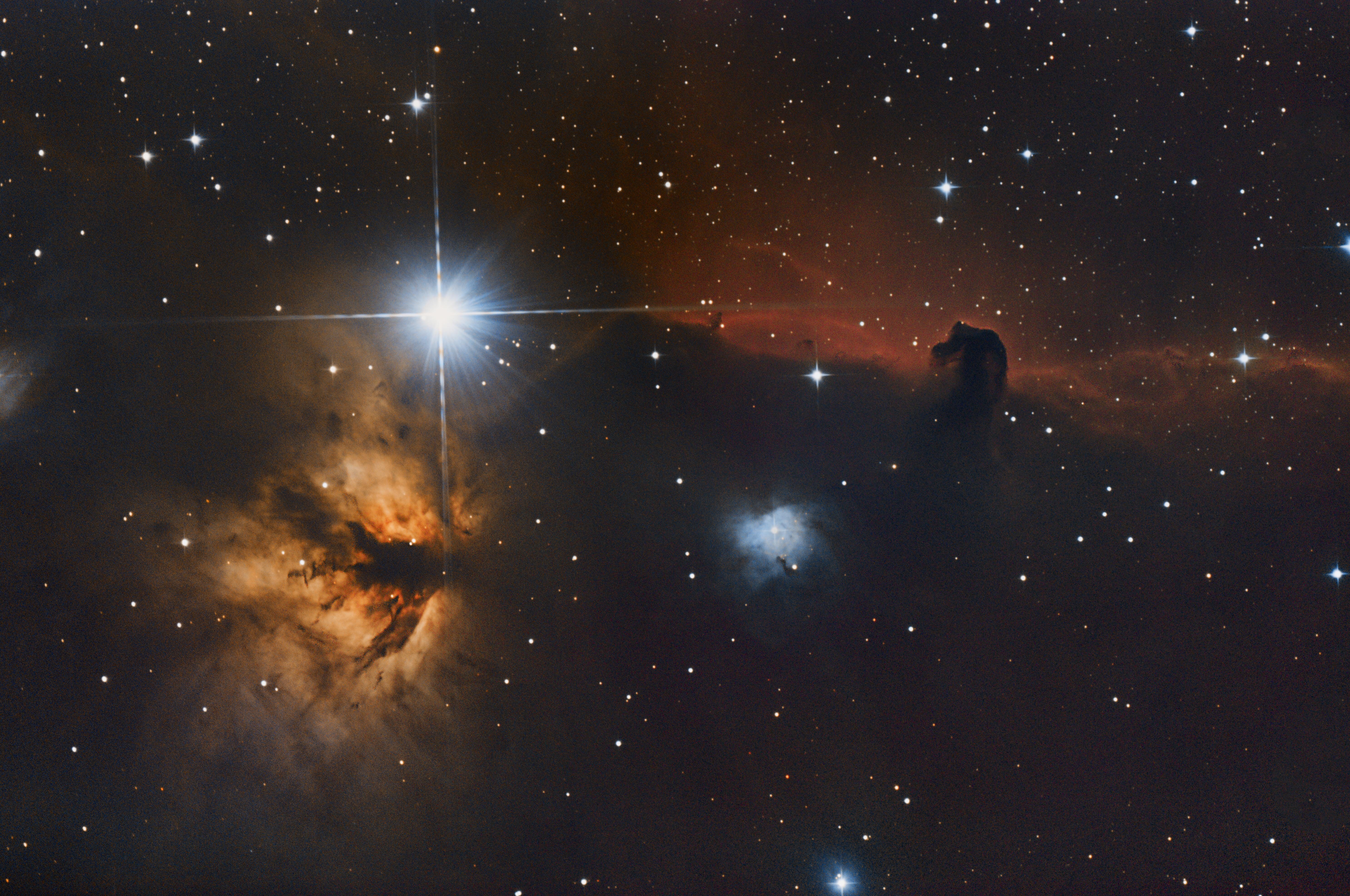

merci pour les posts
Je ne maîtrise pas assez photoshop pour traiter les couches puis recombiner, je vais chercher qq tutos la dessus.
En attendant, j'ai retouché un peu l'image
