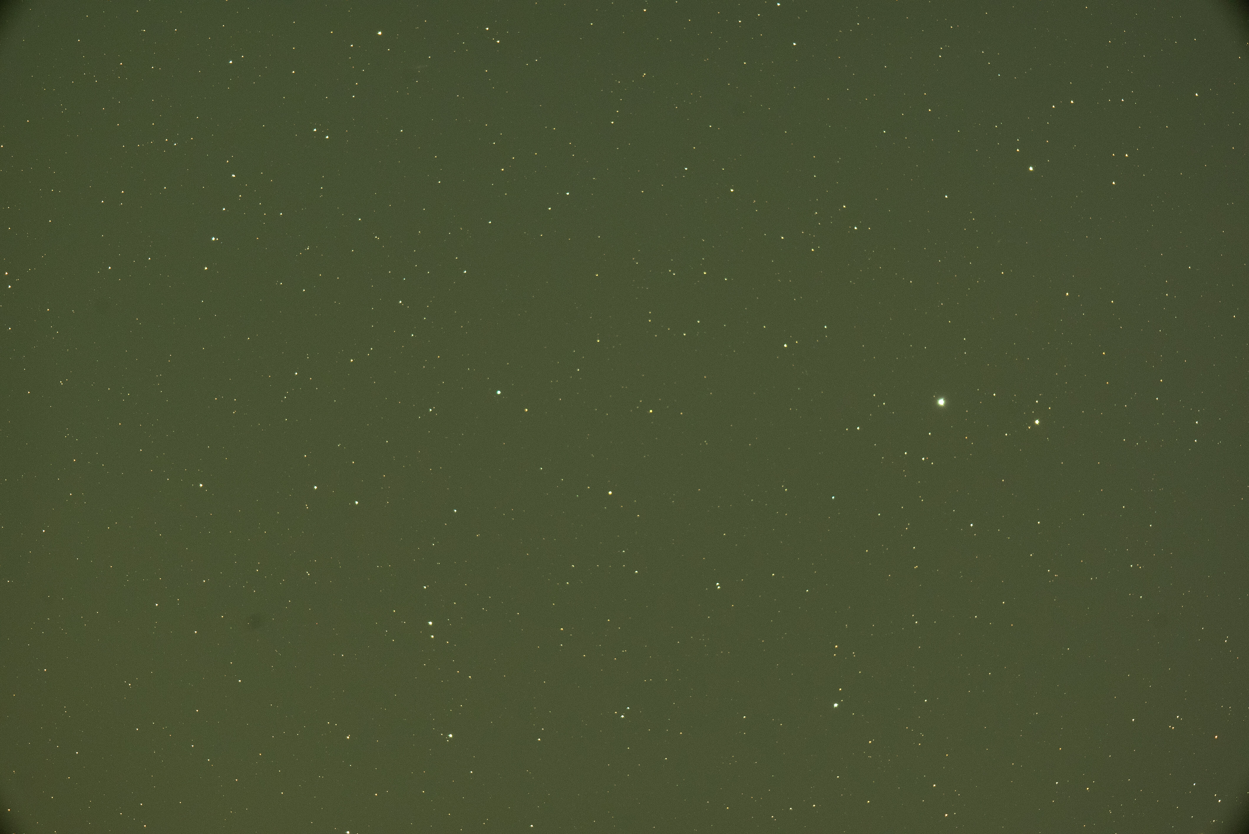

Bonjour a tous,

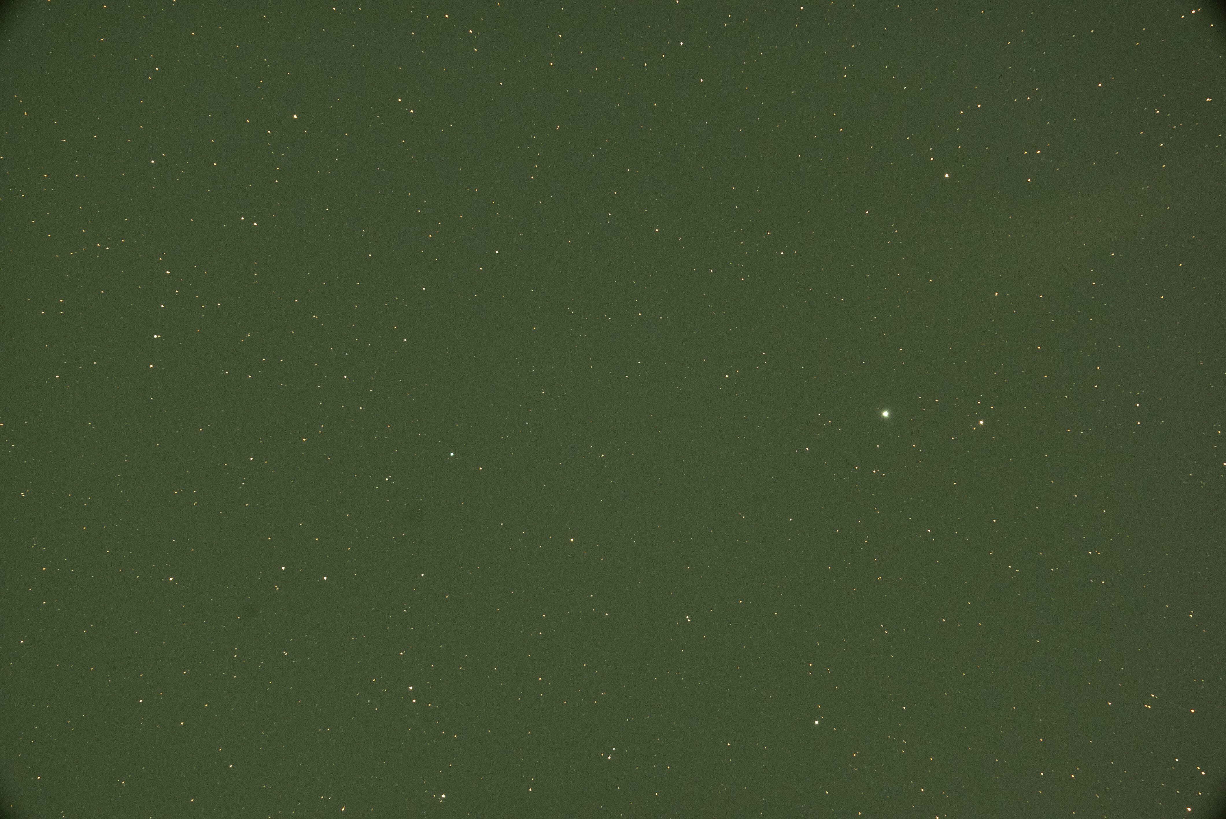

J'aurais besoin de conseils pour trouver le bon tirage sur ma lunette.

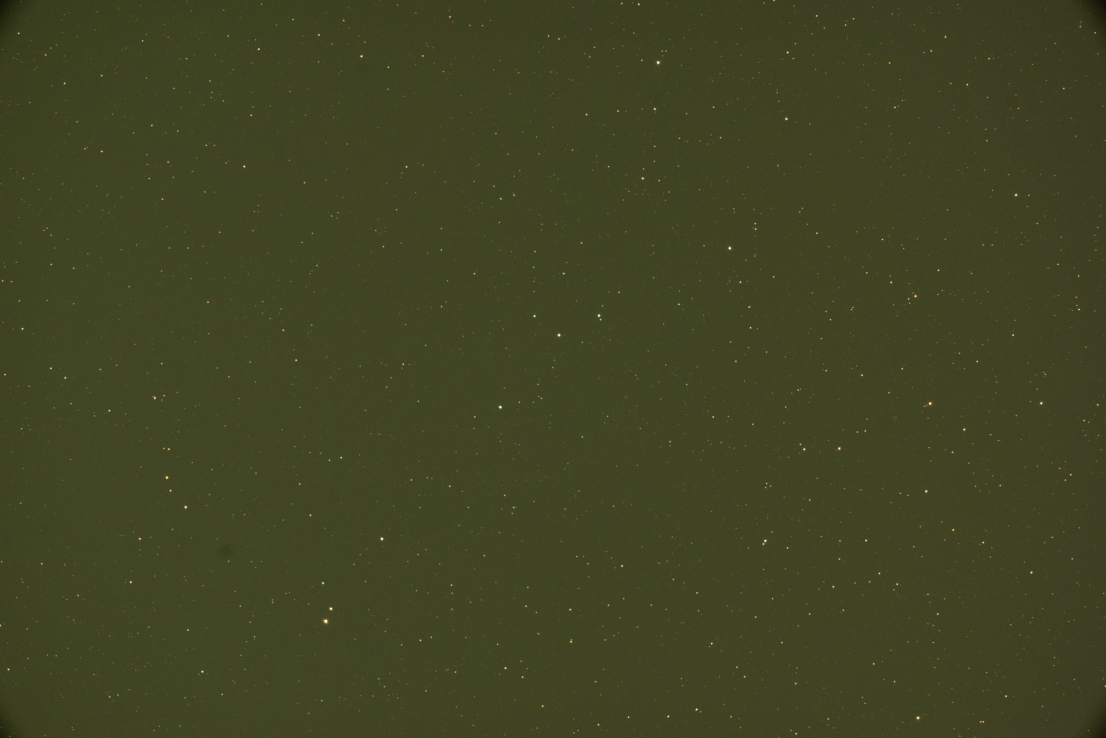

 je m'explique, je l'ai déja servit plusieurs fois et je vois que mes étoiles sont un peu allongés et ont une forme de comète en partant des angles vers le millieu de l'image.
On m'as conseiller de rajouter du tirage mais en temp que débutant, je n'avais jamais oser toucher a ça de peur d'empirer le problème

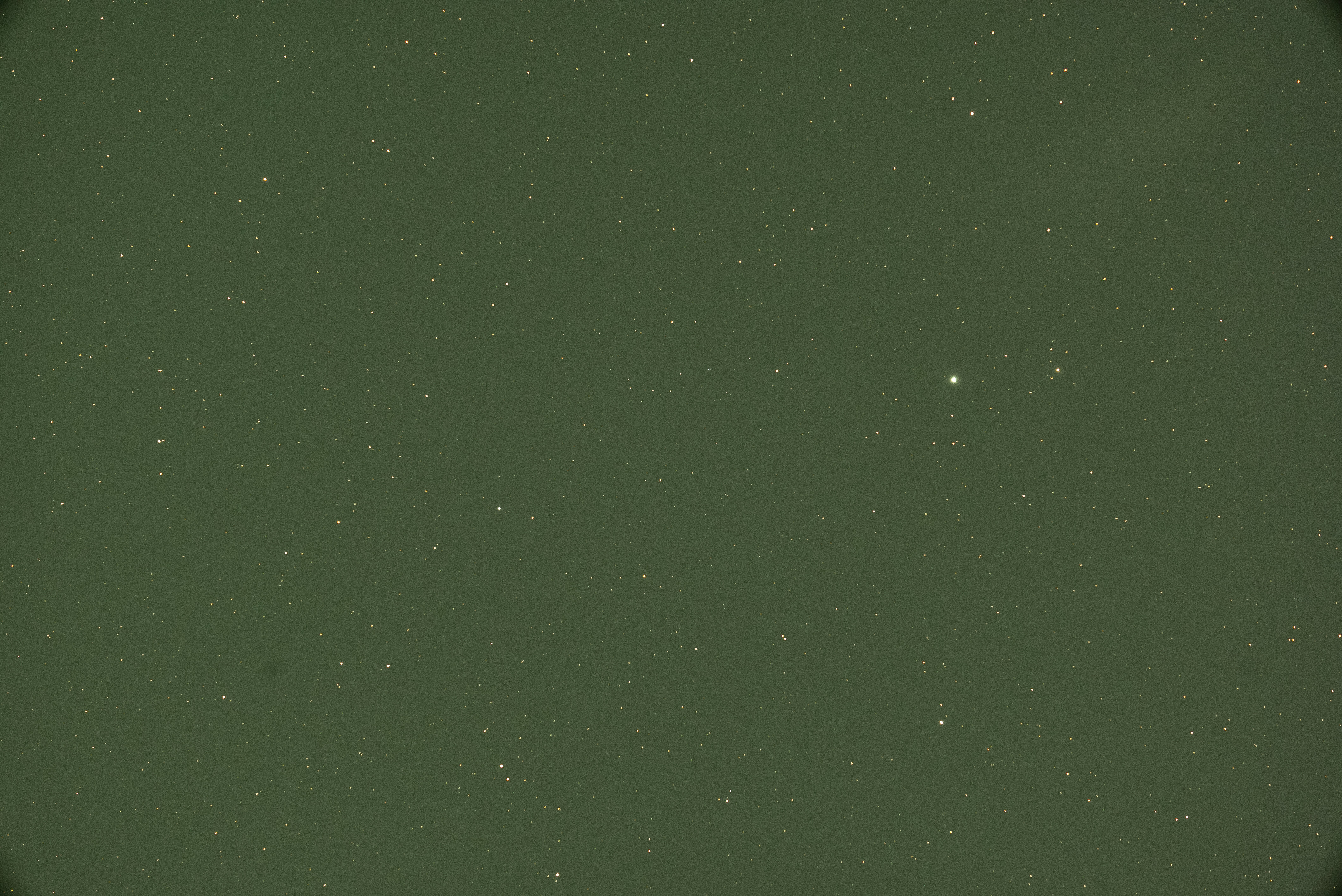

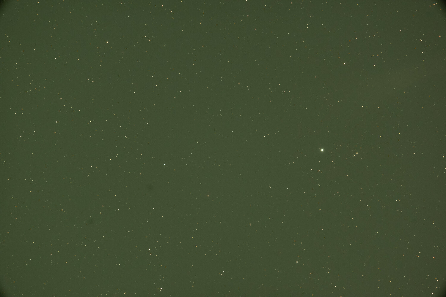

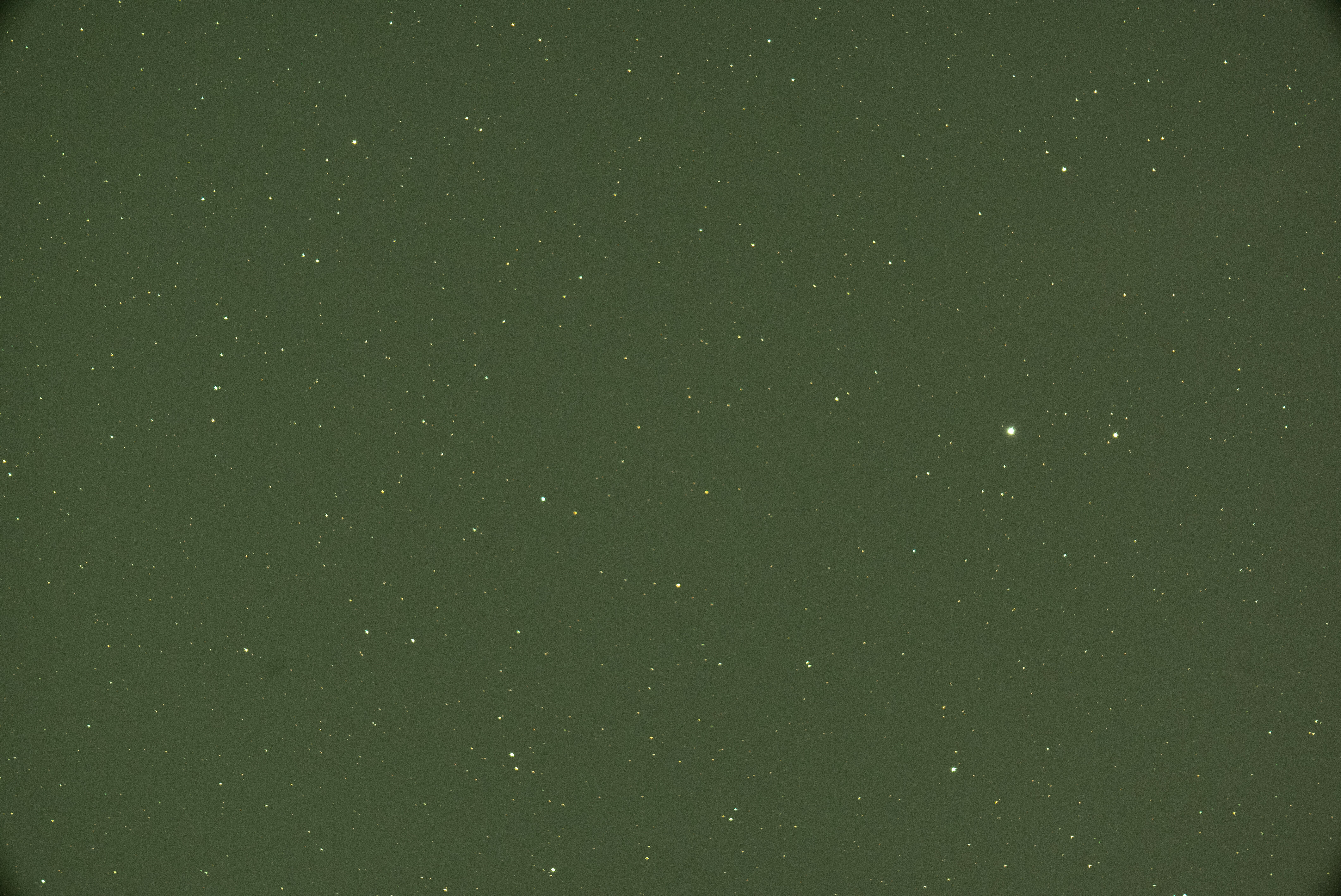

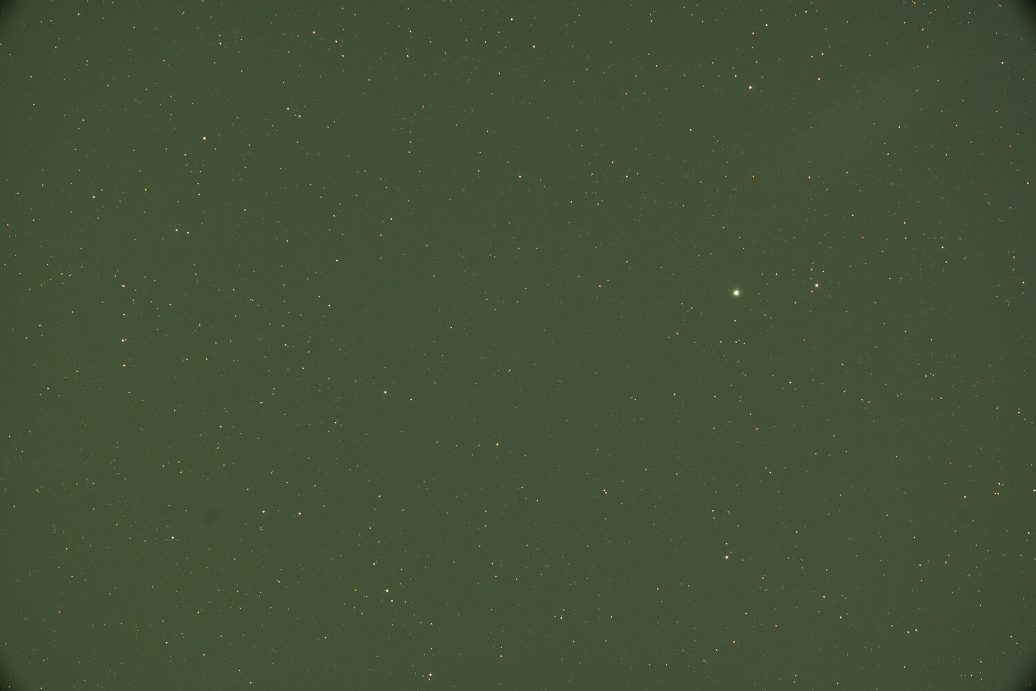

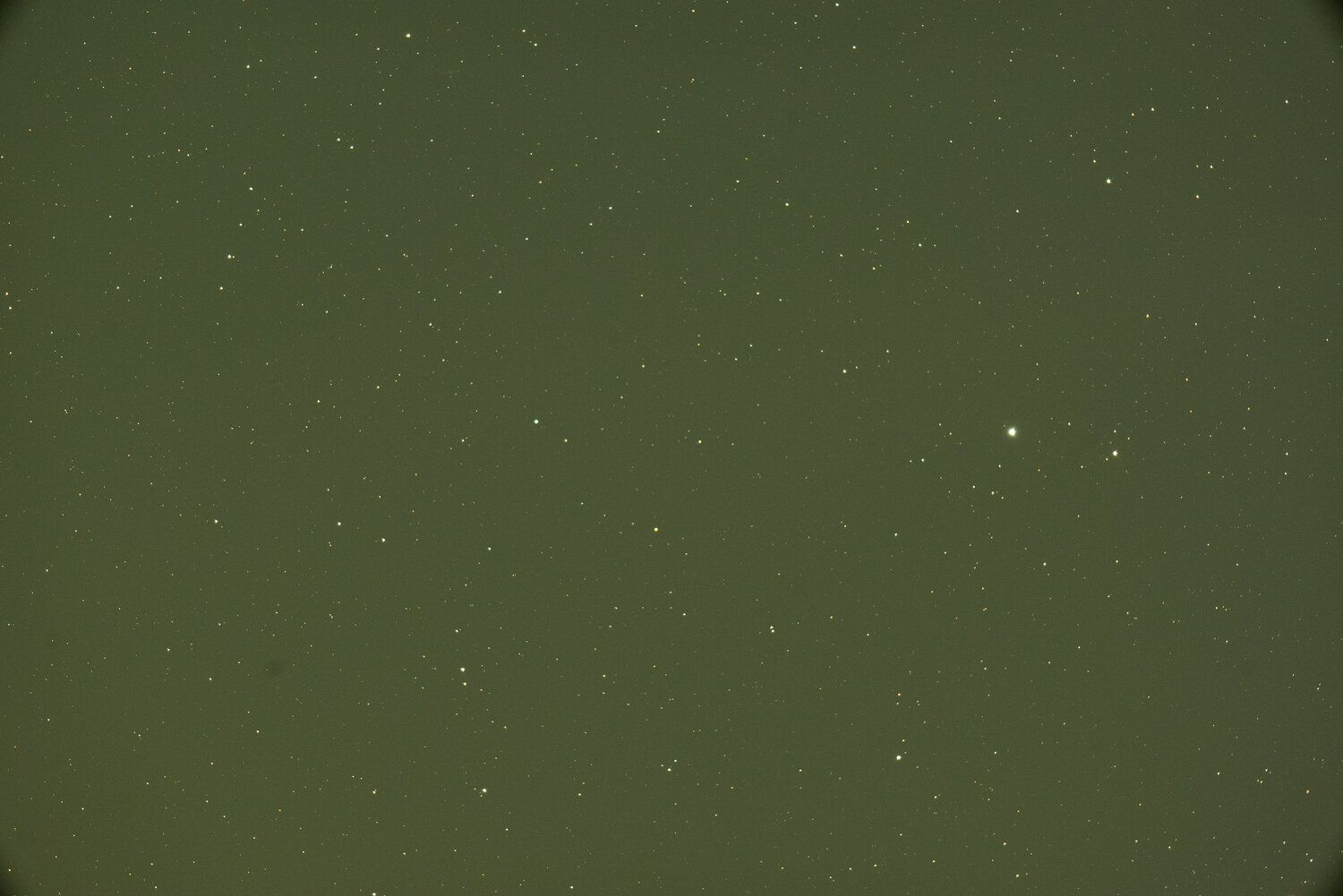

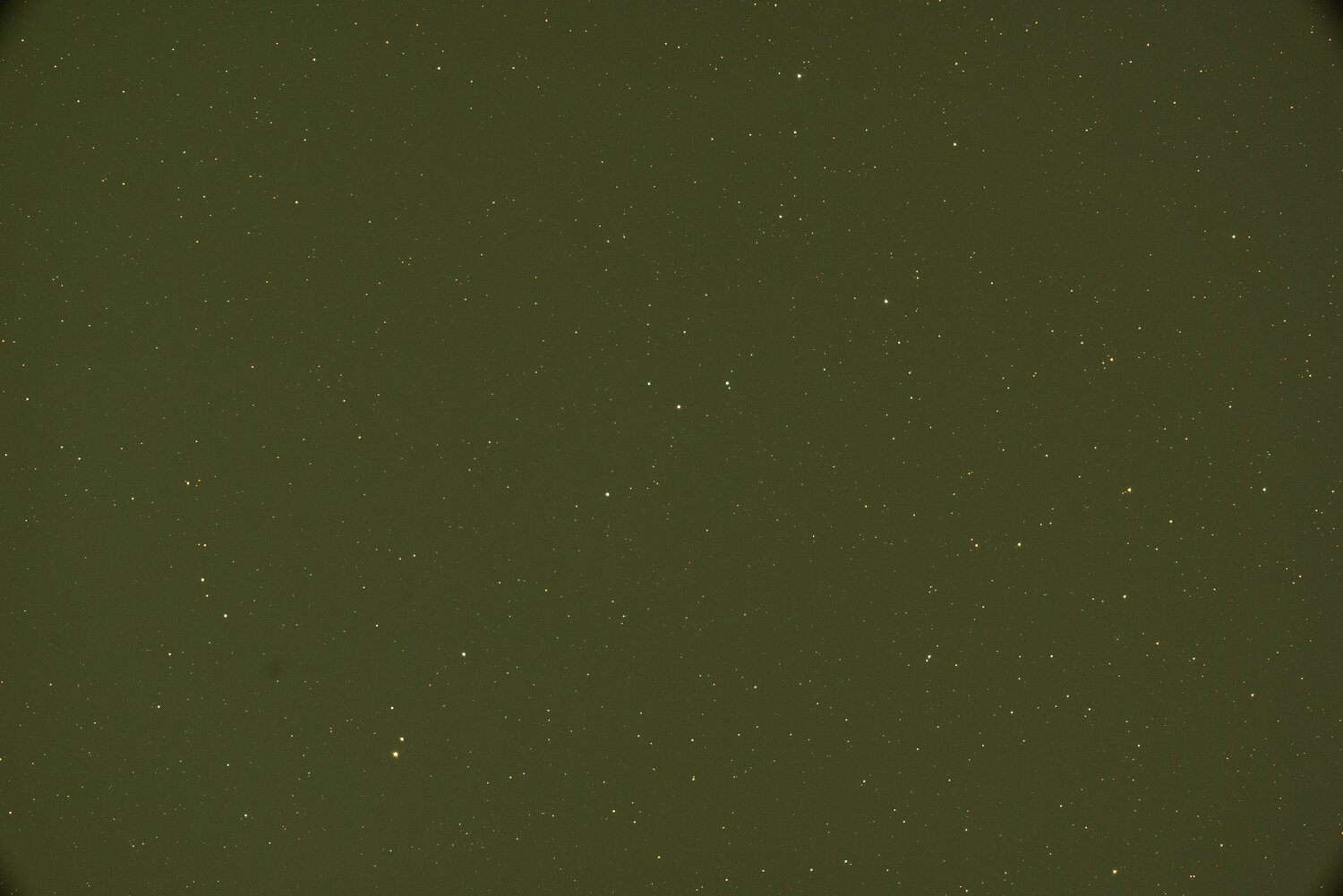

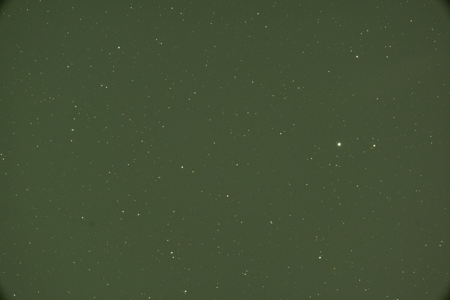

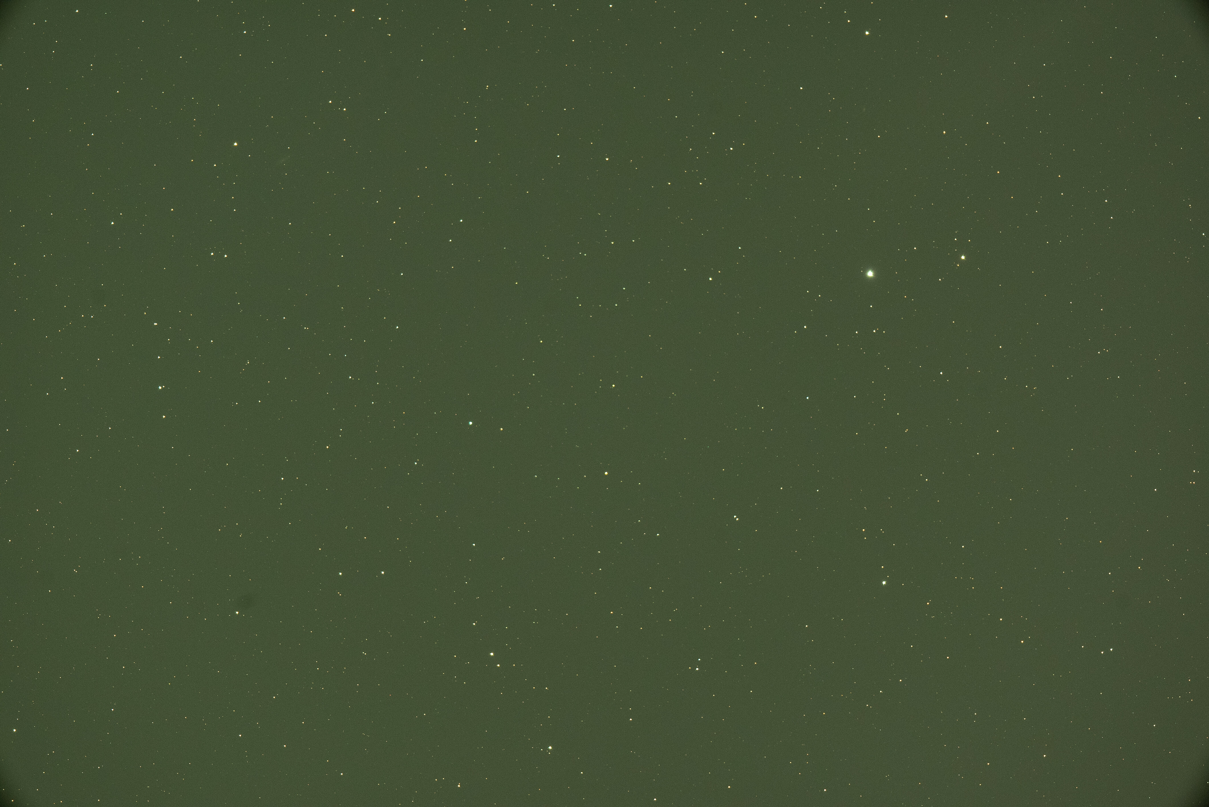

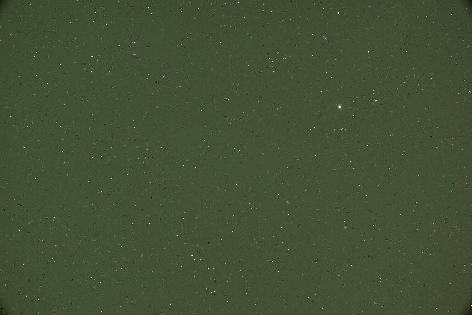

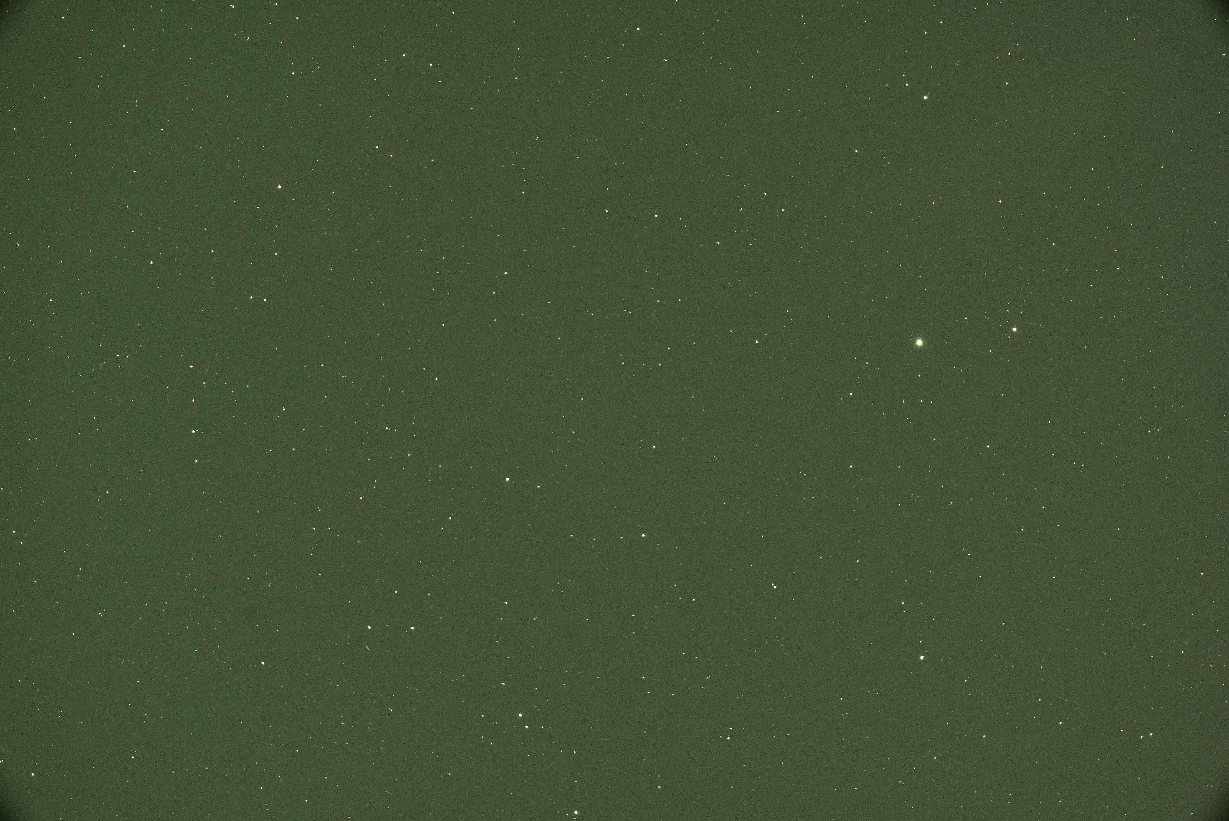

La semaine passé je me suis décider a me pencher sur le problème avec les divers allonges et rondelles M48 que j'ai a disposition. J'ai fais quelques photos de 30 secondes avec l'A7S a différent tirage mais j'ai de la peine a interpreter les résultats.
Lunette TS 102 714 avec correcteur TS Flat2.5  (tirage idéal théorique 91mm)
la photo du tirage de 96 mm a été réaliser un autre jour et n'as pas le même cadrage
est ce que quelqu'un pourrais me donné son avis? 😅
91mm.ARW 92mm.ARW 93mm.ARW 94mm.ARW 96mm.ARW 99mm.ARW 102mm.ARW
